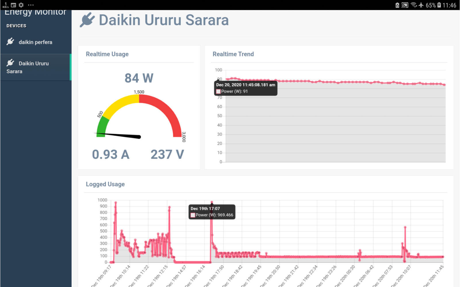

Νεωτερα δεδομενα οσο αφορα την λειτουργια του sarara Το δουλευω απο ε θες το απογευμα 17:45 μεχρι τωρα 12:00 το μεσημερι. Λειτουργια flat στα 85 w εσωτερικη 20c εξωτερικη το βραδυ 12 και τωρα 14. Συνολικη σημερινη καταναλωση (τις τελευταιες 12 ωρες) 1.15 kwh !!!! Στο διαγραμμα το μονο peak παρατηρειται στις 9:45 οταν ανοιξα την μπαλκονοπορτα για 5 λεπτα. Εκανε ενα στιγμιαιο peak στα 300 w και φθινοντας εκανε το μοναδικο switch off μεχρι τωρα!!!.

1 ώρα πριν, liakjim είπε
Καταπληκτικό.
Να ερχοταν και ενα ξαφνικο Καλοκσιρι να εβλεπα καταναλωση σε ψυξη . Αφου στην θερμανση φτανει τα 85 w συνεχως δεν μοορω να σκεφθω σε ψυξη ποσο...

Πρόσθεσα στο homeassistant ένα Mitsubishi MSZ/MUZ-SF50VE , μέσω ενός sonoff pow r2
To ενδιαφέρον είναι ότι βρίσκεται στο παραδιπλανό σπίτι από μένα το οποίο είναι καθρεπτικό με το δικό μου, δλδ είναι ίδια τετραγωνικά κτλ απλά κοιτάει δύση ενώ το δικό μου ανατολή. Βορινά και τα 2. Άρα παρόμοια κατάσταση.
Εδώ προς το παρόν σε σύγκριση με το Asyg24klca με ζήτηση 22 ενώ το Asyg με ζήτηση 22.5. Ανοιχτό από τις 7πμ το mitsu.

Τα διαγράμματα σου αρχίζουν και αποκτάνε περισσότερο ενδιαφέρον :))
