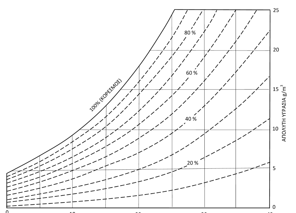

@Lofarek
https://repository.kallipos.gr/bitstream/11419/76/1/02_chapter_14.pdf
Με λίγα λόγια.
Απόλυτη υγρασία είναι η ποσότητα των υδρατμών στο αέριο μείγμα σε κιλά ανά όγκο.
Σχετική υγρασία είναι η ικανότητα του αέρα να διαλύει υδρατμούς στη δεδομένη θερμοκρασία και πίεση και είναι ο λόγος της απόλυτης υγρασίας διά τη μέγιστη πριν τον κορεσμό.
Σημείο δρόσου είναι η θερμοκρασία όπου το μείγμα αέρα αδυνατεί να διαλύει άλλους υδρατμούς και έχεις υγροποίηση.
Αν δεις ένα ψυχρομετρικό διάγραμμα, θα μπορέσεις να υπολογίσεις πόση σχετική υγρασία έχει ο αέρας.
Η ικανότητα του αέρα να διαλύει υδρατμούς πέφτει (και μάλιστα όχι γραμμικά) με τη μείωση της θερμοκρασίας του.
Δλδ ένας αέρας στους 4C και 95% σχετική υγρασία περιέχει λιγότερη ποσότητα υδρατμών από τους 25C και 50% υγρασία .

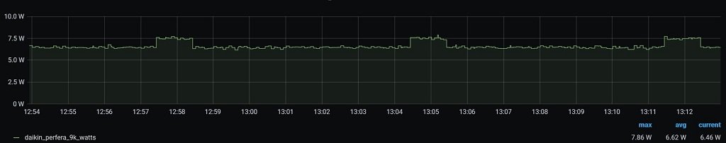

Δεν θα του εκανε ομως θεματα υπερθερμανσης απο οσο καταλαβαινω. Εχω κανει παρομοιες δοκιμες με χαμηλη ζητηση και ποτε δεν αναβει χωρις λογο. Παντα λειτουργει οσο πρεπει και χρειαζεται.
Ο σενσορας του perfera φαινεται να κανει ελεγχο ανα 7 λεπτα. Οχι ανα 3 που ειναι το sensira. Αυτο φαινεται ευκολα απο το grafana. Εαν το αφησεις σε χαμηλη ζητηση και παρατηρησεις το διαγραμμα, θα δεις πως ανα 7 λεπτα υπαρχει ενα πολυ μικρο peak/activity , του στυλ απο 6w στα 7w .
Εχω παρατηρησει πως , εαν εκεινη τη στιγμη διαπιστωσει πως η θερμοκρασια ειναι χαμηλοτερη, τοτε αναβει. Εαν οχι ...τοτε περιμενει 7 λεπτα ακομα και ξαναελεγχει.graf.jpg.1729cdfb6e806bbdac8861387c54c193.jpg

Διαβασα τα παλια post. Τα offset ειναι ιδια. Βαζω 18 θερμανση και παιζει 21-22 .Εψαξα το ιστορικο στο grafana και βρηκα ελαχιστες περιπτωσεις που ανοιξε στα 3min. Ποτε ομως δεν εκανε "ζημια" πχ να αναψει και να κανει υπερθερμανση και να κλεισει αμεσως (τσατσαρα οπως λεμε) .
Συνηθως παιζει στα 7 λεπτα (Αλλος χωρος θα μου πεις). Εχω απορια, ομως, τι ειναι αυτο το μικρο σκαλοπατι που βλεπω ανα 7 λεπτα στην καταναλωση, καθως και γιατι συνηθως βλεπω να περνει μπρος το μοτερ στα 7αλεπτα. Δεν ειναι 6αλεπτα , αλλα 7αλεπτα. Δεν εχω ανοιχτους σενσορες χωρου. Θα δοκιμασω να κλεισω το wifi για λιγο. (Update: Δεν ειναι το wifi) .

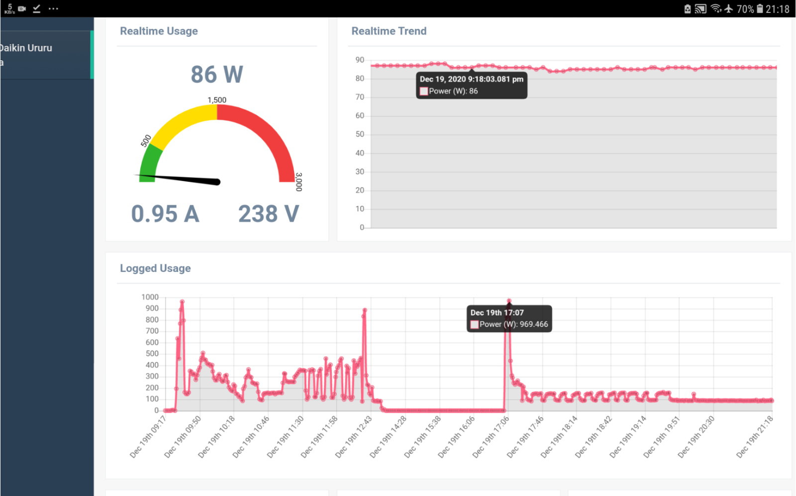

Ururu sarara εξωτερικη 12 εσωτερικη δωματιου 20,5 απο 17:00 μεχρι 21:10 λειτουργια κοιταξτε ποσο πολυ εχει ισορροπισει την καταναλωση στο διαγραμμα του γι αυτες τις ωρες που το δουλευω με σταθερη ζητουμενη 19
8 λεπτά πριν, Lofarek είπε
Το ιδιο συμβαινει και με το δικο μου perfera οντως το offset ειναι μεγαλο βαζω 17 και εχω στον χωρο 20 αλλα με 17 ρυθμιση οι καταναλωσεις ειναι στο πατωμα  της ταξης των 110 με 120 w
Το πρπηγουμενο ακανονιστο διαγραμμα καταναλωσης των προηγουμενων ωρων αφορουσε "πειραματα" με συνεχεις  αλλαγες σε θερμοκρασιες αερισμο υγρανση κλπ..

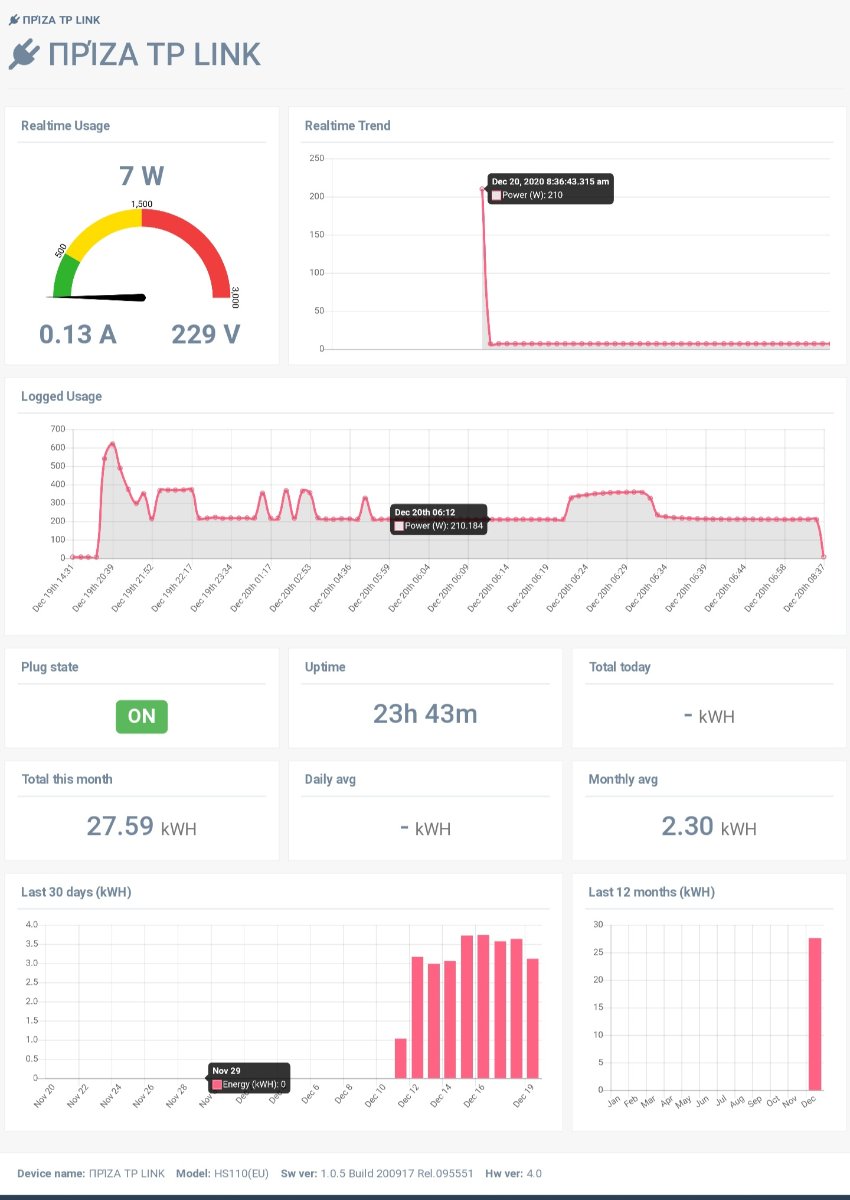

TCL Elite Premium 12000Btu : Σε συνέχεια του προηγούμενου μηνύματος μου που είχα ένα θέμα του ότι δεν κατέβαζε watt και αντί αυτού έκανε off λοιπόν δεν ξέρω αν είναι τυχαίο αλλά πριν ξεκινήσω σήμερα το κλιματιστικο το έβγαλα από την πρίζα το ξανά έβαλα και όταν το ενεργοποίησα ρύθμισα από την αρχή όλα και ας ήταν στις ίδιες ρυθμίσεις... Σήμερα τα πήγε εξαιρετικά όπως με είχε συνηθίσει στην αρχή. Το δείχνουν και τα διαγράμματα.
Εξωτερική 12 έως 10c, εσωτερική 19c,επιθυμητή 23...και μόλις έπιανε 23,5 έπεφτε στα 210watt, αν ξανά έπεφτε στους 23c ανέβαινε στα 340 έως 360watts... Είχα αρχίσει να ανησυχώ και ηρέμησα
