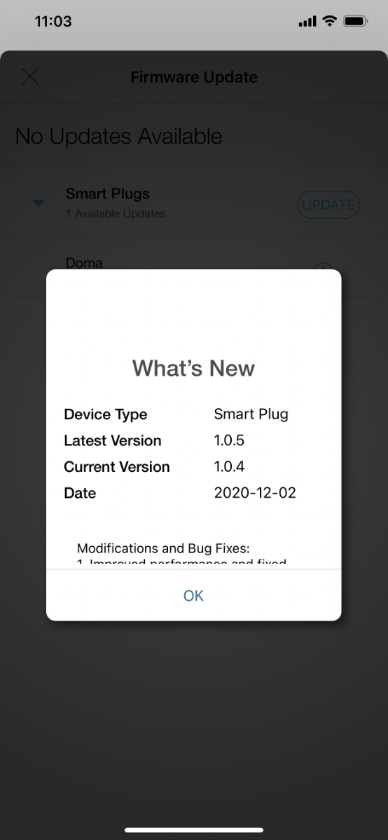

Το εχω το tp link απλά μου έκανε update και δεν μπαίνει με το Termux
δεν λειτουργει στο κινητο, τα διαγραμματα σε υπολογιστη τα βλεπεις κανονικα σωστα?
Auto update εκανε?

34 λεπτά πριν, tsiglas είπε
Εδω είσαι
Είσαι ο 2ος με το hw 4 και να έχει πρόβλημα . Το ίδιο έχει πάθει και ο @bill2015.
Δεν ξέρω αν συνδέεται με αυτό
https://github.com/jamesbarnett91/tplink-energy-monitor/issues/73
https://community.home-assistant.io/t/tp-link-hs100-h-w-4-1/244594
όπου γίνονται κάποιες κινήσεις https://www.home-assistant.io/blog/2020/11/23/tplink-local-access/#post-comments
Υποτίθεται είναι για UK versions αλλά ίσως επηρεάζει και εσάς.
Δεν το έχω ψάξει πολύ.

5 λεπτά πριν, jonis είπε
Δεν έχω καταλάβει ποια έκδοση έκλεισε την πόρτα.
Εγώ την πήρα προχθές από την προσφορά του eshop και ήρθε έτσι.
Αν σου δουλεύει στα διαγράμματα, ΜΗΝ κάνεις το update.

10 λεπτά πριν, liakjim είπε
Αν μιλάμε για διαγράμματα από εδώ https://github.com/jamesbarnett91/tplink-energy-monitor ναι δουλεύουν κανονικά.
Συνδέστε για να σχολιάσετε
Κοινοποίηση σε άλλες σελίδες
9 λεπτά πριν, jonis είπε
Ok, δεν θα έκανα το update στη θέση σου.
