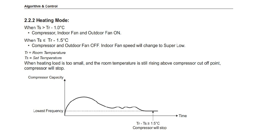

54 λεπτά πριν, Rnd1978 είπε
Που το βρήκες αυτό; Αν είναι από pdf που έβαλες προχθές, έχω την αίσθηση ότι είναι από παλιότερο μοντέλο.
Στο fujitsu πάντως δεν το λέει ξεκάθαρα. Λέει several degrees. Έχω δει ότι είναι κάπου +2C.
Συνδέστε για να σχολιάσετε
Κοινοποίηση σε άλλες σελίδες
4 λεπτά πριν, liakjim είπε
Ναι από εκείνο το λινκ είναι. Είναι από την αγγλική σελίδα της Daikin,στον ίδιο τον φάκελο είχε και το προσπέκτους από το ftxc-b.
Είναι μάλλον το Α, ενώ εσείς έχετε το Β. Ωστόσο το ότι το είχαν στον ίδιο φάκελο ίσως κάτι να σημαίνει.
Όμως, ο παραπάνω αλγόριθμος ΔΕΝ θα κάνει τα χαζά που κάνει του dimo.
13 λεπτά πριν, liakjim είπε
Το λέει σε ένα άλλο σημείο, εκεί που σου λέει πως να το αλλάξεις κιόλας το offset σου..

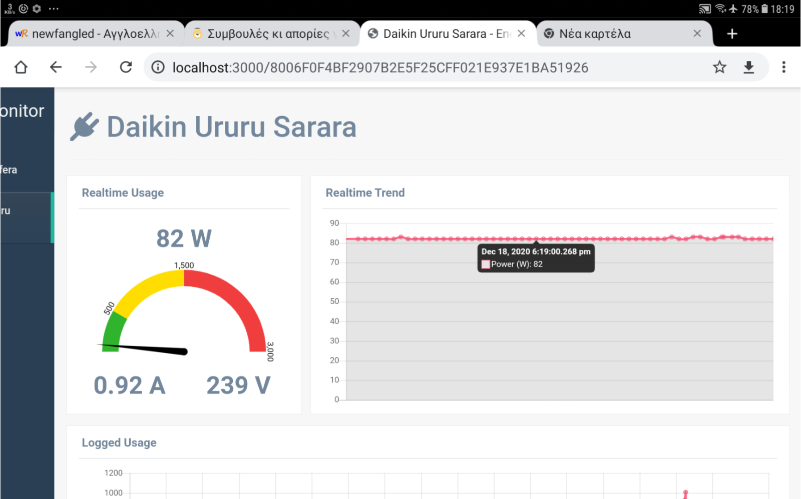

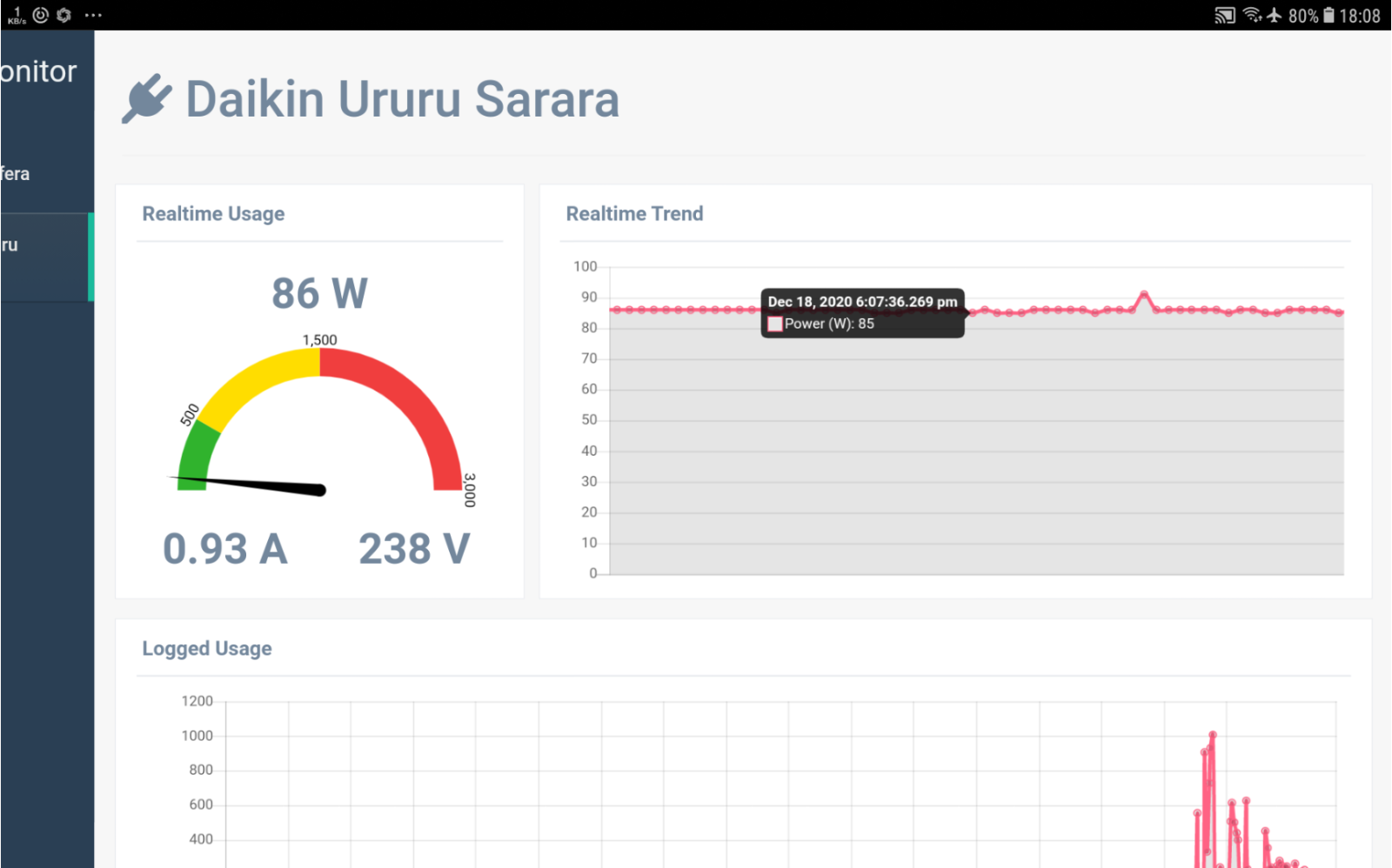

100w 30c
Τα τελευταια 10 min πληρως ισορροπημενο στα 85 w θερμοκρασια εξερχομενου 28
Ζητουμενη 18 εξωτερικη 14 διαρκως πτωτικη στα 82 w τωρα
Ντρεπομαι που εχω πεσει τοσο χαμηλα ...😜😜😜
στο 18αρι με ζητουμενη μονιμα 23 και ανοιχτο εξαερισμο ειναι μονιμα 110w.
Αν κλεισει ο εξαερισμος παει γυρω στο 102w
εσυ γραφεις καταναλωση με εξαερισμο?
Επεξ/σία από marios1515

8 λεπτά πριν, marios1515 είπε

53 λεπτά πριν, marios1515 είπε
Οχι ο εξαερισμος ηταν κλειστος
