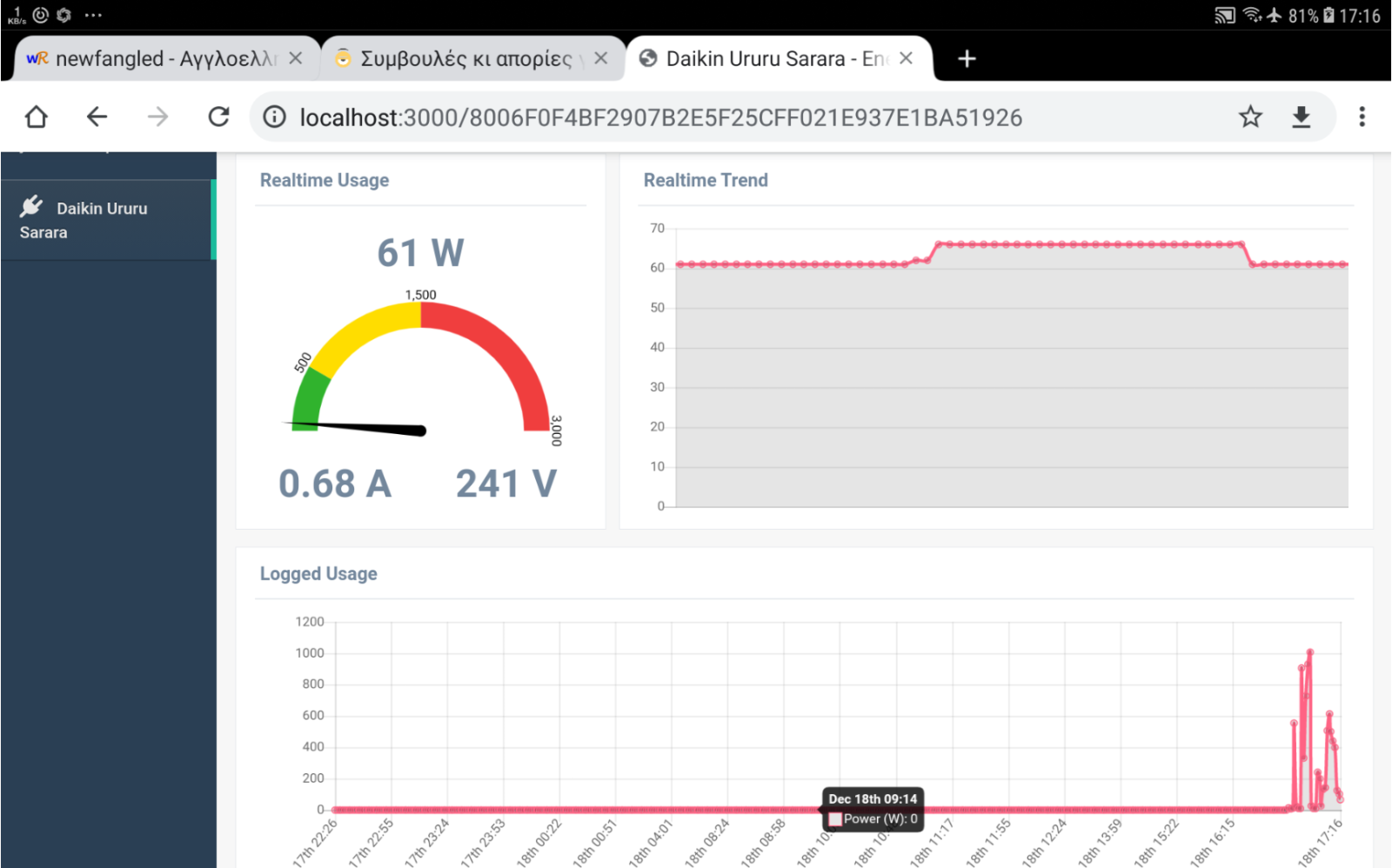

Να κάνω μία ερώτηση:
Εχω το κλιματιστικό στους 24 θέρμανση. Οταν το αναβω πατάω το turbo για να φτάσει γρηγορότερα τους 24, αλλά ενώ τους πιάνει δεν σταματάει.
Οταν το αναψω χωρίς όμως το turbo, όταν πιάσει τους 24 σταματάει και ξαναπαίρνει οταν πέσει παρακάτω.
Γιατί συμβαίνει αυτό με το turbo?

6 λεπτά πριν, liakjim είπε
διαγράμματα σου όταν πέφτει η θερμοκρασία και γίνεται φλαταδουρα.
Αυτό λέμε ρε @liakjimοτι τον περισσότερο χρόνο ΔΕΝ γίνεται φλαταδουρα
γινεται φλαταδουρα άμα το βάλω πάνω από 22 τι σόι λογ8κη είναι αυτή , αυτά τα είχατε αναφέρει ως απαράδεκτα όταν κάποιος τεχνικός είχε πει στον @Rnd1978 βάλτο 25 το izuru να δουλέψει σωστά
δηλαδη ενστερνίζεσαι αυτή την άποψη ?

20 λεπτά πριν, dimostr είπε
'Οταν ανεβάζεις τη ζήτηση πχ στους 25 είναι σαν να το έχω εγώ στους 21. Δλδ μετατρέπεις τον χώρο σου σε χώρο με περισσότερες απώλειες και συνεπώς παύει να πέφτει το κλιματιστικό σε λούμπα On-off.
Μα πόσο πιο απλό;
πχ κοίτα εδώ, στον δικό μου χώρο , το ίδιο κλιματιστικό με εσένα  και είχε χθες αυτήν την εικόνα με ζήτηση 23
Από τις 2200 μέχρι και 9 το πρωί που το έκλεισα , ήταν η απόλυτη φλαταδούρα.
Άρα, το ίδιο κλιματιστικό, σε διαφορετικούς χώρους .
Έχει το κλιματιστικό πρόβλημα ναι ή όχι;
Αν πεις ναι, λυπάμαι αλλά δεν μπορώ να κάνω κάτι άλλο.
Είναι μεγάλο για τον χώρο σου.

1 ώρα πριν, liakjim είπε
Βάλτο 21 και το ξανασυζηταμε για το πώς θα είναι και τι εσωτερική θα έχεις
