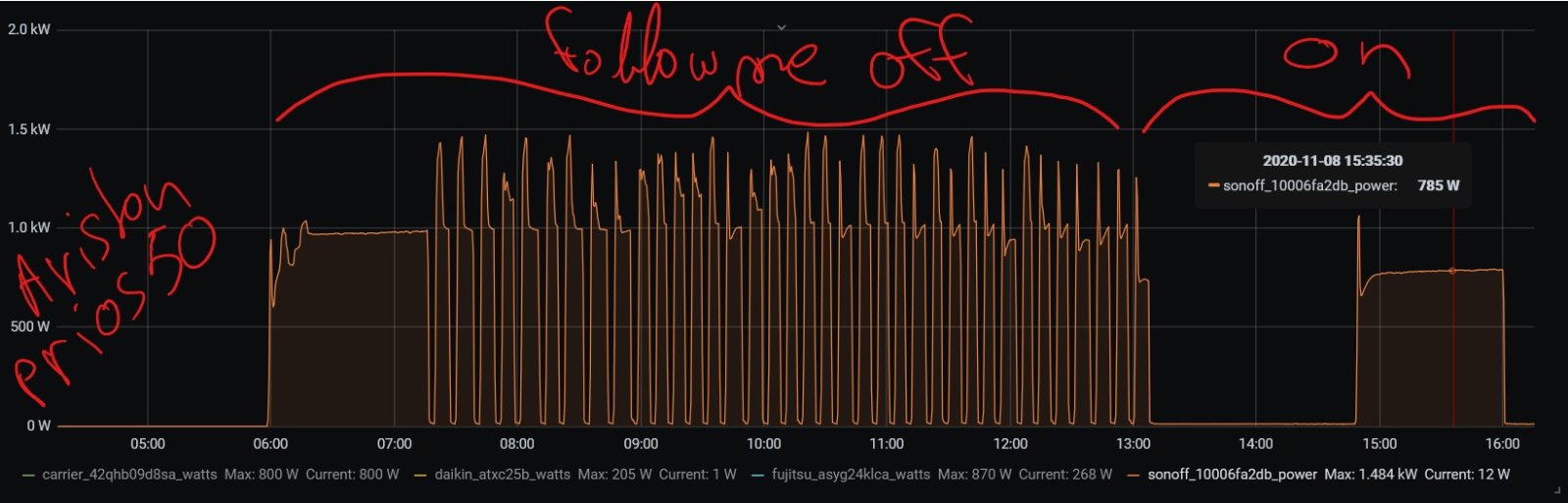

37 λεπτά πριν, liakjim είπε
Άρα λες αυτό
Οπότε αναφέρεσαι στον βαθμό απόδοσης, cop.
Αν συνολικά το "δουλεύω σταθερά χαμηλά" είναι καλύτερο από το "ανοιγοκλείνω από ψηλά" , εξαρτάται από που έχει μεγαλύτερο cop.
Από πειράματα που έχω κάνει είναι καλύτερα.
Ακριβως αυτο γινεται χωρις το follow me.
Απο το γραφημα σου βλεπω οτι εκει που εκανε 10 on/off την ωρα πηγε σε 1 on/off το διωρο.
Αυτο δεν το θεωρεις διαφορά στην αποδοση ;

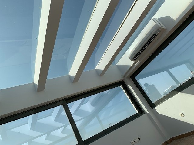

Αν το midea που αγόρασα δεν είχε το follow me θα ήταν μια "προβληματική" συσκευή για μένα.
Δεν ξέρω που έχουν βάλει τον αισθητήρα αλλά στην αρχή κάθε τρεις και λίγο είχα on/off σαν κάποια από τα διαγράμματα τσατσάρας που βλέπω εδω.
Αυτό εκτός την καταπόνηση της μονάδας έχει θέμα και στον χώρο μας αφού η θερμοκρασία ΔΕΝ παραμένει σταθερή.
Με το που έβαλα follow me και τοποθέτηση του control στο σωστό σημείο μέσα στον χώρο ως δια μαγείας τέλος τα on/off και ο χωρος σταθερά στην θερμοκρασία που έχεις επιλέξει.
Αυτό δεν είναι διαφορά στην απόδοση ;
Δεν νομίζω ότι φταίει ο αισθητήρας επίσης αυτό γίνεται όταν το δωμάτιο είναι παγωμένο.
Εναλλακτική του "follow me" θα ήταν το "super" για 30+- λεπτά ώστε το δωμάτιο να έχει όσο το δυνατό ομοιόμορφη μέση θερμοκρασία.
14 λεπτά πριν, liakjim είπε
Ότι να 'ναι.
Άποψη σου όπως έχω και γω βάσει εμπειρίας με το προϊόν και την εταιρεία και νομίζω ότι μπορώ να την εκφράσω
20 λεπτά πριν, Klausx είπε
Θα σου εξηγησω γιατι ειναι θεμα αισθητηρα.
Οταν σεταρω το κλιματιστικο απο το control με follow me βλεπω την θερμοκρασια και στην εφαρμογη του κινητου.
Οταν μετα απο μια ωρα εχω στο control 23c αλλα και στην εφαρμογη το ιδιο οταν αλλαξω οποιαδηποτε παραμετρο μεσω της εφαρμογης χανεται το σεταρισμα που εχω κανει απο το control και δειχνει αμεσως τον αισθητηρα που εχει η μοναδα.
Ε λοιπον το 23c γινεται σε 1sec 30c !!! οποτε σκεψου τι διαχειρηση γινεται χωρις το follow me.
Ξαναλεω οτι μπορει να εχω θεμα και με την τοποθετηση της μοναδας και τα τζαμια αλλα η συγκεκριμενη λειτουργια με εχει σωσει.
