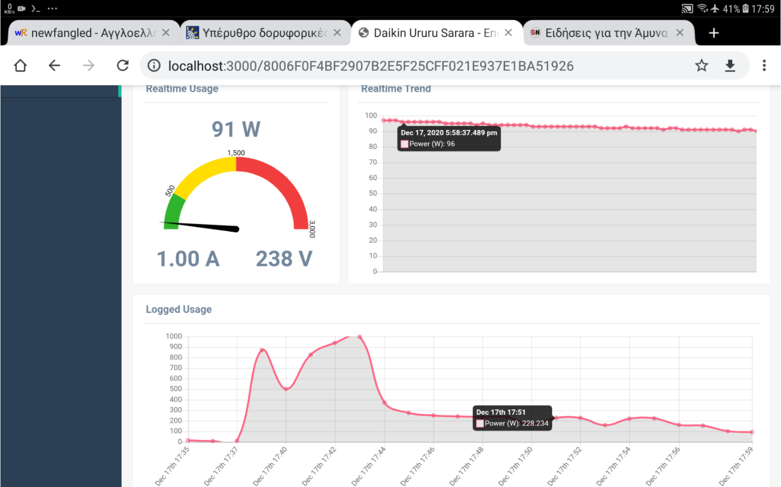

Το μονο που μπορω να πω με σιγουρια αυτη την στιγμη ειναι οτι το standby ειναι στα 0,1 w !! και οτι δουλευει με χαλαρες διακυμανσεις απο 90 εως 155 w στην θερμανση Μολις βαλω αφυγρανση θα σας ενημερωσω..
