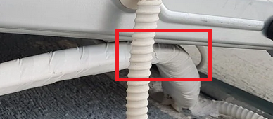

Δεν μπορώ να ακούσω κάτι περίεργο, δεν έχω καλά ακουστικά. Το μόνο που ακούω είναι "κλακ" κάθε φορά που αλλάζεις τα watt στο βίντεο.
Έλεγχο εδώ για τσάκισμα άμεσα. Είναι ένα σύμπτωμα του θορύβου που ακούς.
Και εγω θα συμφωνησω πως ο θορυβος σου @rbx1000 μοιαζει να προερχεται απο σωληνωσεις . Απο την οποια εμπειρια μου με την κατασκευη ψυκτικων κυκλωματων, το μυαλο μου παει σε ροη ψυκτικου υγρου ... καποιο restriction ... ισως και απο τις βανες που αναφερθηκε ποιο πανω απο τον @Rnd1978 . Ακομα και απο συντονισμο σωληνωσεων. Δοκιμασε να κρατησεις την κουλουρα της σωληνας οταν σου κανει αυτο το θορυβο. Μηπως και προερχεται απο εκει. Να δουμε εαν υπαρξει καποια αλλαγη στον ηχο.
1 ώρα πριν, Klausx είπε
To κλακ ειναι το καπακι του κοντρολ που εχω στα χερια μου.
Αν δεν ακους κατι περιεργο γιατι λες για συμπτωμα του θορυβου? Απο την περιγραφη?
36 λεπτά πριν, rbx1000 είπε
Με ακουστικά ακούγεται ένας μονότονος ήχος,όχι δεν έχει καμία σχέση με τον δικό μου ήχο.. Στα δικά μου αυτιά πιο πολύ σαν συντονισμός μου ακούγεται.. Και φαίνεται να είναι αρκετά ενοχλητικό 😕
