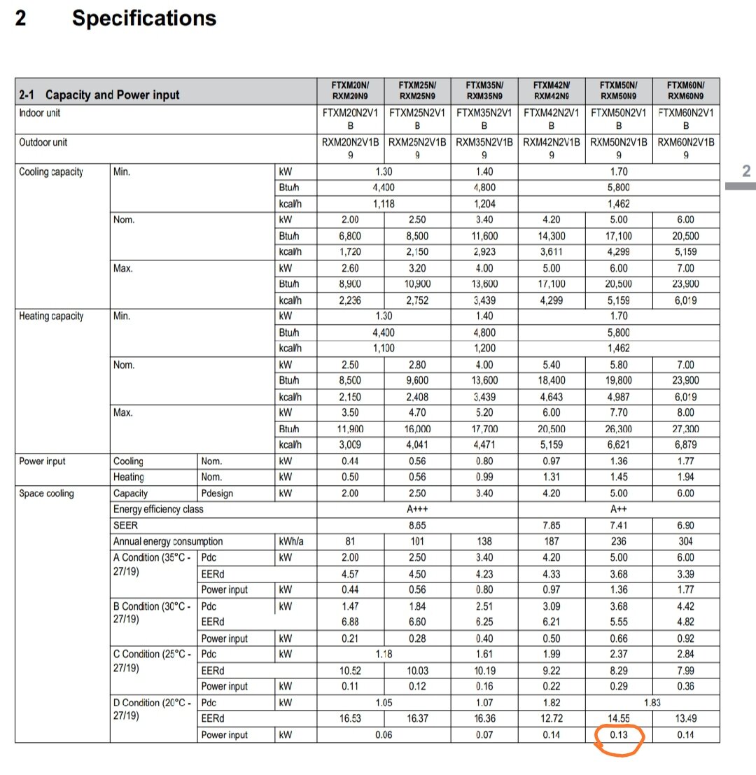

Στις 17/8/2020 στις 10:16 ΠΜ, rbx1000 είπε
Το Perfera το εχω σε 18αρι και πεφτει αποδεδειγμενα στα 90w.
Άρα δεν ισχύει το 0.13 που δίνει η Daikin;

43 λεπτά πριν, liakjim είπε
Φανταζομαι θα ισχυει για το φορτιο που αναλογει στον συνδιασμο 20 εξωτερικη-27 ζητηση.
Δε λεει πουθενα οτι ειναι limit το 130w.
Το 90w απλως δειχνει οτι μπορει να διορθωσει και σε χαμηλοτερο φορτιο χωρις να κλεισει και οτι τα 130w δεν ειναι το κατωτατο οριο.

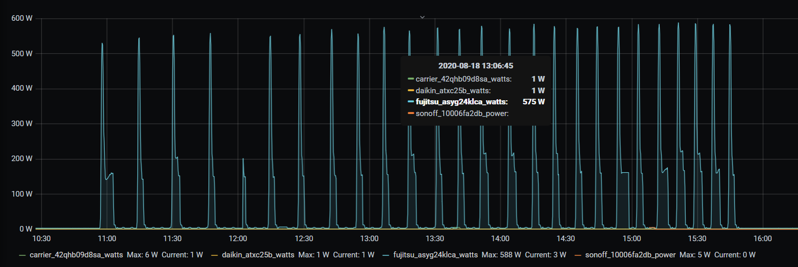

πχ 20 εξωτερικη-28 ζητηση
Το εχουμε δει και στα Σοραι νομιζω το φαινομενο να κατεβαινουν 10-15% κατω απο το input που δινει η Τοσιμπα για 10% load.
Το Φουτζιτσου τι δινει ελαχιστη στην ψυξη και τι εχεις δει εσυ?

1 ώρα πριν, rbx1000 είπε
Μόνο στο eurovent το δείχνει για 98watts στους 20.
Περίπου τόσο το έχω δει ελάχιστα. Στα κοντά 99-100W. Με 26 ζήτηση και 27 έξω.
