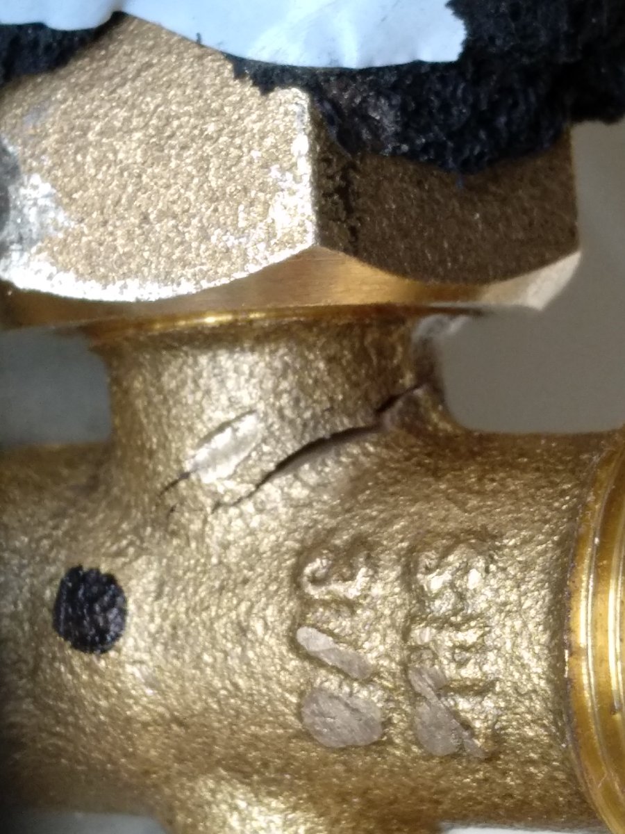

Στις 3/12/2020 στις 7:36 ΜΜ, juneman είπε
Ξεκινάει άσχημα η παρτίδα των Fujitsu από την Κίνα (;). Σπασμένο ρακόρ πρώτη φορά βλέπω το ίδιο και ο μάστορας που το βρήκε... Για να δούμε και την εγγύηση της Media Markt. Η ρωγμή ανακαλύφθηκε στη χρήση της αντλίας κενού. Άλλος ένας λόγος χρήσης πέραν όλων των άλλων. Έχει ζητηθεί άμεση αντικατάσταση με καινούργια μονάδα.
Media Markt update. Μετά από 10 ημέρες ούτε φωνή ούτε ακρόαση από το σέρβις- εγγύηση για το τι μέλλει γενέσθαι.

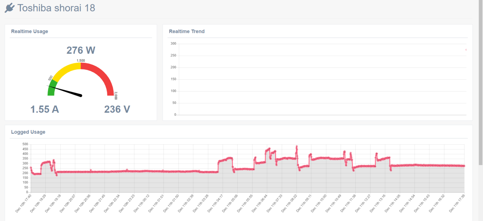

Πήρα το 18αρι Mitsubishi AP50VG.
Made in Turkey παρακαλώ.
Πρωτες εντυπώσεις καλό και όντως αθόρυβο στην πιο χαμηλή σκάλα.
Εχω βάλει έναν απλό μετρητή και πέφτει σίγουρα στα 300 Watt.
Εχετε λινκ για τους «έξυπνους» που ποσταρετε;

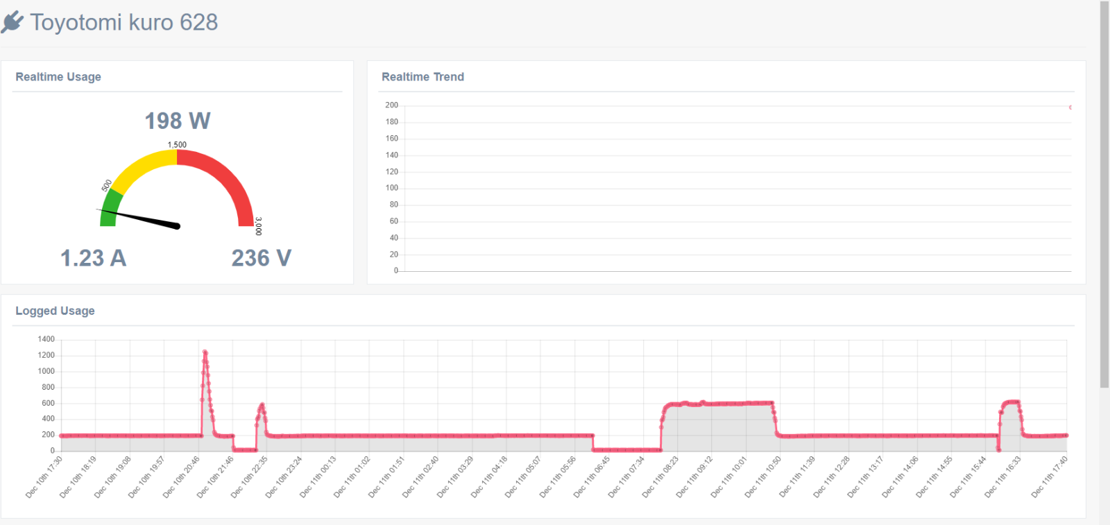

12 λεπτά πριν, nickolas είπε
Είναι όλα καρφιτσωμένα στην ανάρτηση σε κάθε αρχή σελίδας
θες όμως μετρητή hs110 για αυτά τα διαγράμματα που βλέπεις
Επεξ/σία από dimostr

3 ώρες πριν, pascalia2 είπε
Μπηκε σοβαρη αντλια κενου πανω και βρεθηκε. Αν εμπαινε κανα σαραβαλο θα φοβοντουσαν οτι δεν αποδιδει λογο της αντλιας τους και απλα θα σου ανοιγαν τις βανες μετα απο 5 λεπτα
πρεπει να πηγαινουμε να κοιταζουμε το πιεσομετρο που εχει πανω (οπως καναμε οταν βαζαμε πετρελαιο). Εχουμε να κανουμε με πιθηκους που βαζουν κλιματιστικα.
Η δωρεαν εγκατασταση οτι χειροτερο. Στριβεις νομισμα...
Η αντλία ήταν καλή και όντως κοίταζα τα μανόμετρα και εγώ. Ακόμα και από τον ήχο κατάλαβα ότι κάτι πάει λάθος. Αυτός το κατάλαβε πολύ γρήγορα.

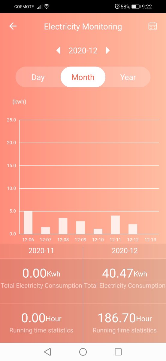

Μετά από 2 εβδομάδες περίπου χρήσης του morris smart 9000 btu σε 12 τμ υπνοδωμάτιο παιδιών με μικρές απώλειες,
Ζητούμενη θερμοκρασία 21 εξωτερική 12-13 περίπου, ώρες χρήσης από 7-8 το βράδυ μέχρι 8 το πρωι
Σταθερά κάτω από 5 kw κατανάλωση, θόρυβος εσωτερικής μονάδας στο 1 ένταση ανεχτο, στο mute σχεδόν αθόρυβο, η εξωτερική μονάδα δεν ακούγεται μέσα καθόλου αλλά και έξω ο θόρυβος είναι πολύ μικρός.
Τις πρώτες μέρες δεν μπορούσα να το συνδέσω στο WiFi λόγω κακού σήματος, όταν το σύνδεσα μέτρησε ότι είχε κάψει τις προηγούμενες ημέρες και το εμφάνισε σαν κατανάλωση στην πρώτη ημέρα σύνδεσης, μετά είχα πολλές αποσυνδέσεις. Έφερα ελάχιστα πιο κοντά το ρουτερ χωρίς αποτέλεσμα. Το πρόβλημα λύθηκε όταν άλλαξα κανάλι στο ρουτερ,
Χωρίς να έχω παρακολουθήσει τις καταναλώσεις άλλων νομίζω ότι οι αρκετά καλές.
Σε Ζητούμενη 21 στο δωμάτιο έχω περίπου 20.5 όσες φορές το έχω τσεκάρει. Screenshot_20201212_092237_com_tuya.smart.jpg.e7b58f3994384550a4c969b7d3a19f32.jpg
20 λεπτά πριν, JDimi είπε
Ωραίο app έχει.
Σου βγάζει και live κατανάλωση;
