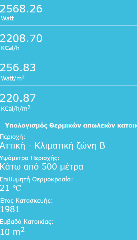

Ψάχνω κλιματιστικό για τον αδερφό μου με βάση θέρμανση κυρίως και λιγότερο ψύξη αναλογία 70 - 30 θα έλεγα. Τον ενδιαφέρει περισσότερο η έλλειψη θορύβου από το μηχάνημα καθώς θα τοποθετηθεί σε κρεβατοκάμαρα και να είναι σχετικά προσιτό σε τιμή. Ο πίνακας θερμικών απωλειών έδειξε το παρακάτω. Σας ευχαριστώ

Αν δεν βαριέσαι , τρέξε μια το utility που υπολογίζει απώλειες. Βασικά, θα ήταν καλό να απαντηθούν όλα τα ερωτήματα στο ερωτηματολόγιο.
