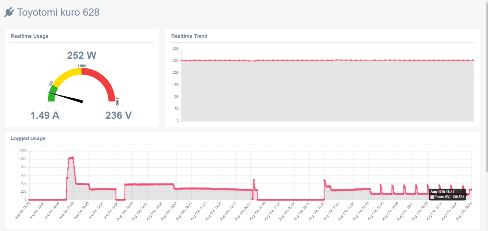

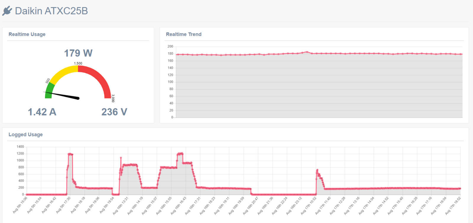

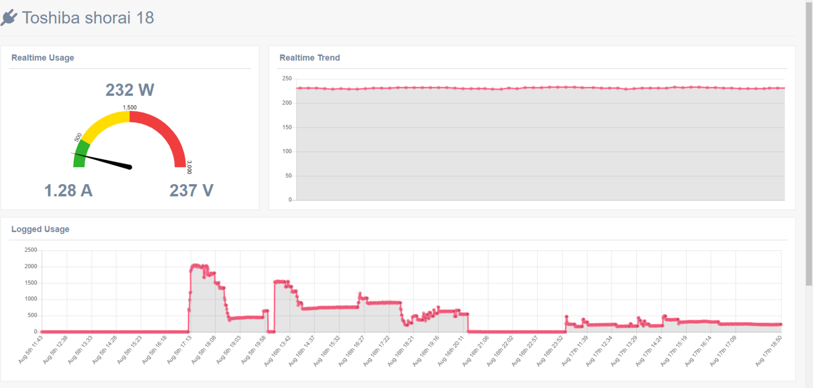

26 auto fan εξωτερικη 30-32 τεραστια διαφορα συμπεριφορας και των 3 κλιματιστικων σε σχεση με την χθεσινη μερα οπου τα κλιματιστικα αναψαν μετα απο μια βδομαδα που ηταν κλειστο το σπιτι ,

12 ώρες πριν, rbx1000 είπε
Το Perfera το εχω σε 18αρι και πεφτει αποδεδειγμενα στα 90w.
Πολυ χαμηλα (50w) πεφτει το Kuro/Nemesis Pro που δινει στους 20 βαθμους 1.1kw με 17+ eer.
Το 9αρι αν εχει ιδια συμπεριφορα θα σε βολευε καθως εχει στους 20 βαθμους 0.6kw με 11.4 eer εχοντας και την ευελιξια του i-feel.
Καλησπερα,
Το kuro λες οτι πεφτει στα 0.6KW  ?  Η αληθεια ειναι πως δεν το βλεπω να συμπεριφερεται και πολυ καλα στα χαμηλα φορτια απο οσα μας εχει δειξει ο φιλος μας ο @dimostr
Για το perfera, ωραιες οι καταναλωσεις, αλλα τελικα τα btu τι κανουν ?  Μακαρι να ειναι λαθος τα PDF , γιατι σε γενικες γραμμες ειναι πολυ καλη μοναδα. Θα ριξω μια ματια στο 18αρι, τι ελαχιστα δινει. Ειναι πραγματικα εντυπωσιακο τα 70w καταναλωσης για 18αρι!
Το nemesis με το 1.1kw , θα συμφωνησουμε πως ειναι υψηλο.
Αυτη τη στιγμη κανω το εξης πειραμα. Αναψα τον desiccant αφυγραντηρα στην χαμηλη σκαλα , με 300-350W καταναλωση, ωστε να δω εαν μου κοβει τα on-off που εχουν αρχισει εδω και 3 ωρες που επεσε λιγο η θερμοκρασια. Με επνιξε το edge με 62% σχετικη υγρασια.
Πες οτι ειναι περιπου 1000btu του αφυγραντηρα . Το edge εχει ελαχιστα 3400.  Θελω να δω, δηλαδη, εαν ειχα ελαχιστα περιπου 2400, πως περιπου θα ηταν η κατασταση.

Εκεί πάνω μου είχαν πει παλιά στο Toyo 856zr,(18000) που δούλευε σαν on/off στην θερμανση ότι.. για να δουλέψει σαν Inverter πρέπει να το βάλω 25C επιθυμητή και πάνω! (850-900watt ελάχιστη κατανάλωση θερμανση είχε!)
3820 btu ελάχιστη απόδοση θέρμανση Toyo 856ZR στους 7C (με θηρίο sci-fi pdesign φορτίο σχέδιασμου θερμού κλίματος,λίγο παραπάνω από το φορτίο σχέδιασμου μέσης ζώνης)
3052 btu ελάχιστη  απόδοση θέρμανση Shorai 18 στους 7C (με φυσιολογικό pdesign)
Όλα αυτά τα όμορφα νούμερα που βλέπουμε επηρεάζονται καθολικά από το φορτίο σχεδιασμού.

5 ώρες πριν, dimostr είπε
Daikin 9ρι ψυξη peak 1200w ??? Το δικο μου 9ρι daikin ακομη και στο powerful αυτες τις μερες και στον καυσωνα δεν το εχω δει να ανεβαινει πανω απο 500w ποτε σε σημειο που εχω αρχισει να ανησυχω οτι μου πουλησαν 2000btu μηχανημα..😄😄😄
