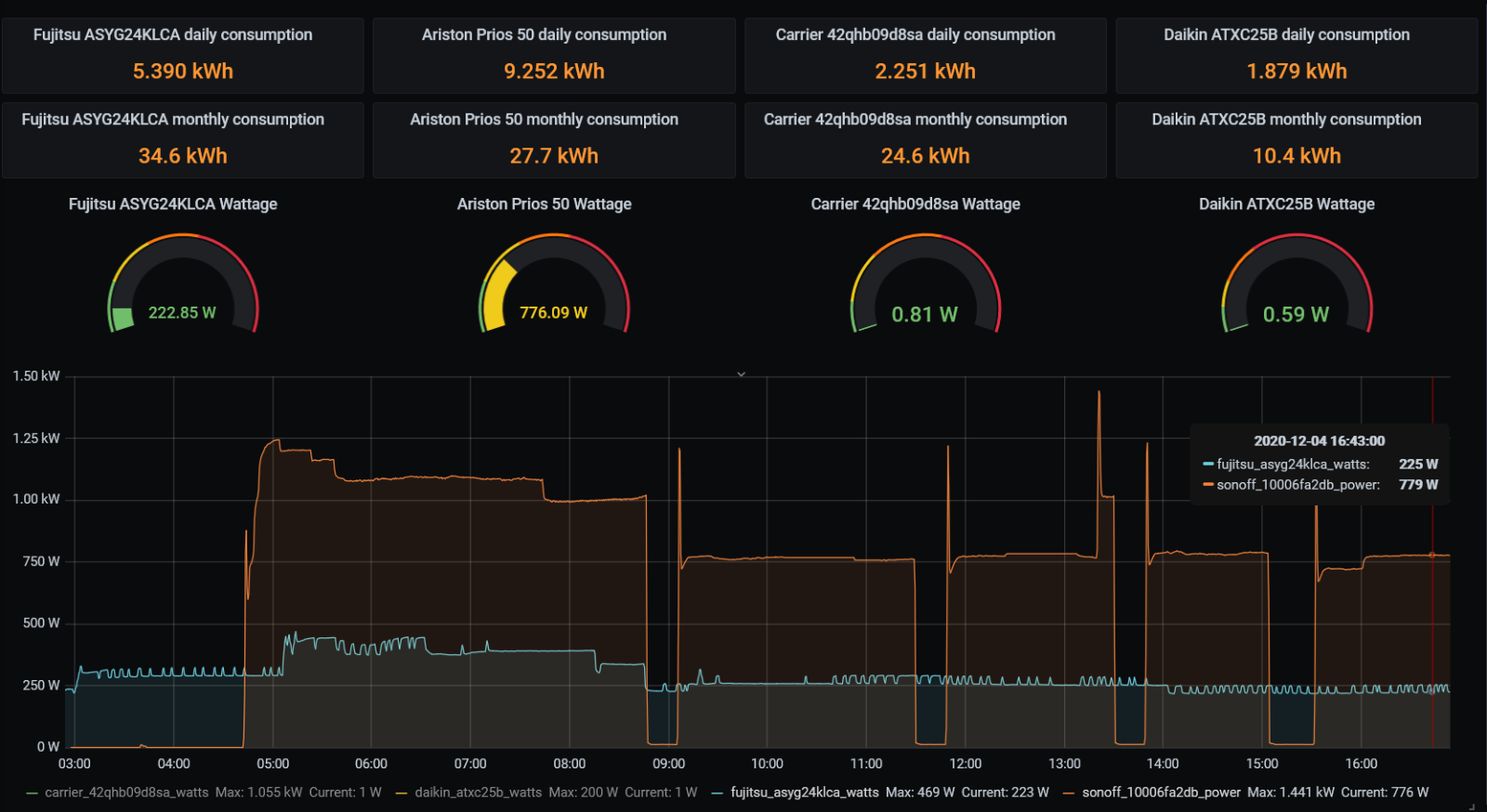

Είμαι περίεργος να δω πότε επιτέλους θα ζεστάνει τον χώρο των 45τμ το ariston στους 22C (πορτοκαλί γραμμή).
Δίπλα το 24άρι fujitsu αρκείται σε 223W για 22.5C
Έλεος δλδ, +18C έφτασε έξω, τι άλλο θέλει;
ποτε δε θα το ζεστανει ,εαν συνεχισουν οπως μας εχεις πει να το  κλεινουν απο 10 το βραδυ εως 7 το [ρωι
8 λεπτά πριν, dimostr είπε
Με 18C εξωτερική και ανοιχτό από τις 5πμ, θα έπρεπε να βράζει τώρα.
Τότε μπορεί να έχει κάνα offset ρυθμισμένο στους + άπειρο όπως έχει η κλιματιστικάρα η daikin και δε πιάνει ποτέ θερμοκρασία

13 λεπτά πριν, dimostr είπε
Είναι με ifeel...

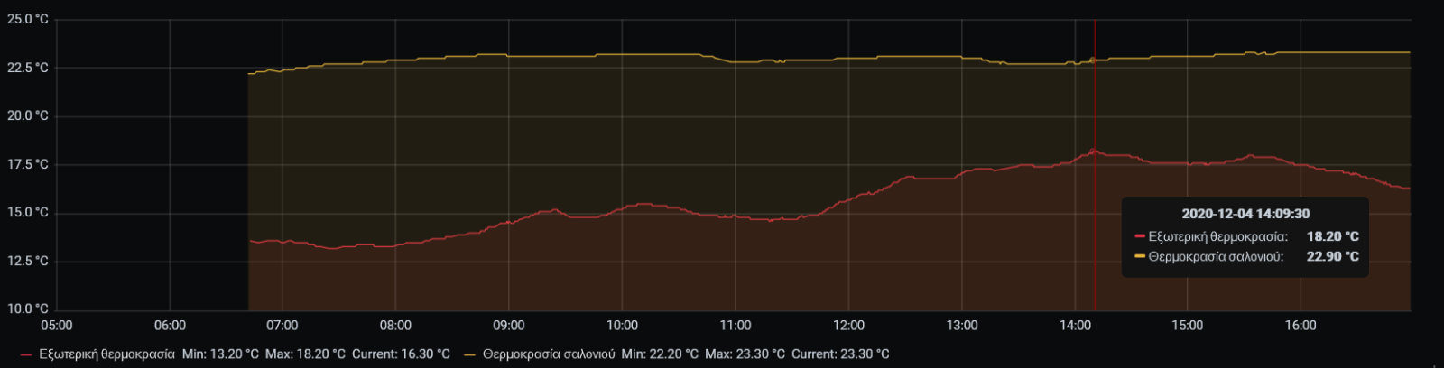

το i feel τι offset εχει , μεσα τι θερμοκρασια εχουν τωρα
Με το ίδιο θερμόμετρο, 22.8-22.9 στο fujitsu και 22.5 στο ariston. 1μ από το έδαφος και 8 μέτρα απόσταση από το κλιματιστικό και στους 2 χώρους:
