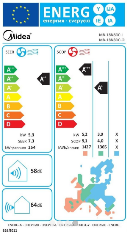

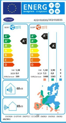

1575748465_.PNG1.PNG.c3b517e72b66ca8c9d19b6dd0943da44.PNG1509301428_.PNG2.PNG.6f223fc9900df0284990b0f5834e3270.PNG
Carrier = φασόν midea.
Άρα θα βλέπεις παρόμοια φιλοσοφία.
Όπου βλέπουμε μεγαλύτερο φορτίο σχεδιασμού σε θερμό , τότε αμέσως υποψιαζόμαστε ότι θα δούμε υψηλά ελάχιστα watts σε θέρμανση. πχ 600W για 18άρι και 900W για 24άρι. Ίσως και πιο πάνω.

8 ώρες πριν, kal365 είπε
Αυτά είναι χάλια και απορώ γιατί κάποιος να πάει να αγοράσει ένα τέτοιο προϊόν και τα φασόν τους ειδικά όταν βρίσκεται σε μια χώρα όπως η δικη μας που ανήκει στη θερμή ζώνη
