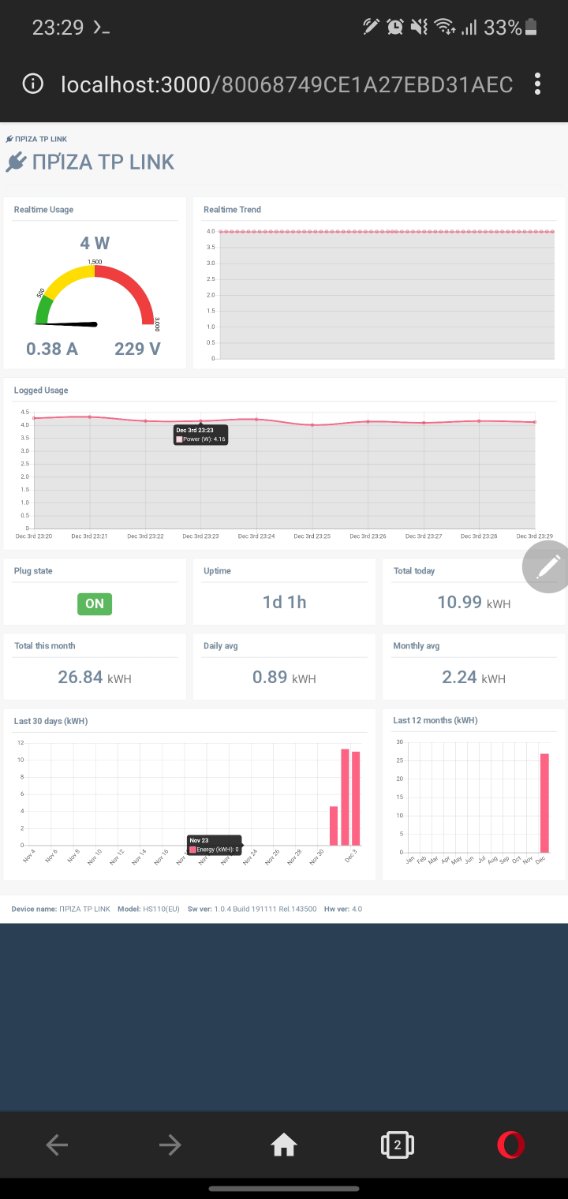

Edit : Τελικά το σύνδεσα το tp link με το Termux... Δεν ξέρω όμως πως μπορώ να δω το διάγραμμα της σημερινής ημέρας ή της χθεσινής... Γίνεται? Τώρα το κλιματιστικο είναι κλειστό και βλέπω αυτό
Εντωμεταξύ όσα κατέβασε το Termux είναι αποθηκευμένα στην ίδια την εφαρμογή ή έχει περάσει νέες εφαρμογές στην συσκευή μου που αν θα θέλω να τα διαγράψω όλα θα πρέπει να ψάξω να τις βρω.
