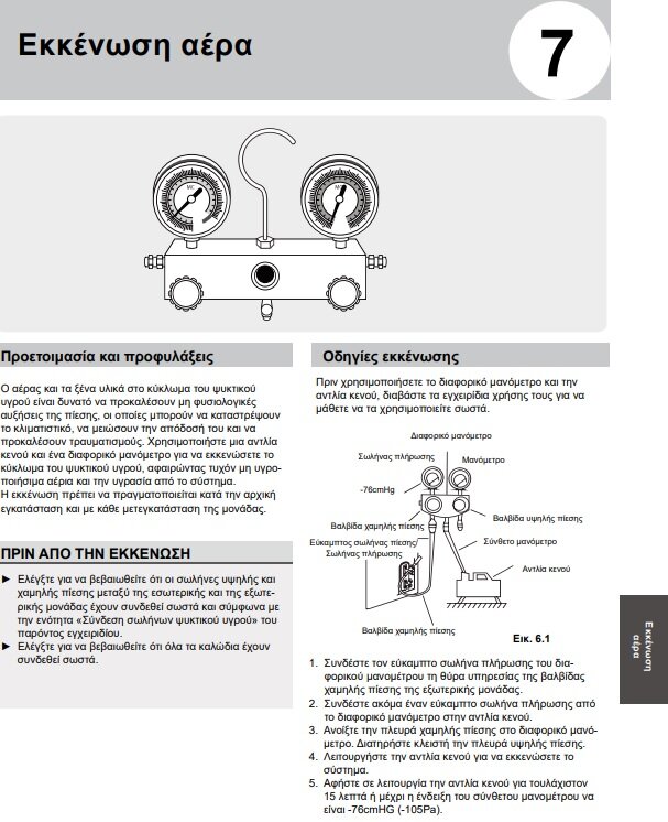

Αγορασα προχθες απο Mediamarkt ενα Midea Mission II 24kBTU για ενα δωμα που εχω.
Διαβαζοντας εδω περι εγκαταστασης και αντλιας κενου αγχωθηκα να πω την αληθεια οταν σημερα εν ετη 2020 πρεπει να κυνηγαμε του εγκαταστατες να κανουν σωστα την δουλεια τους.

Δεν πρέπει να αγχώνεσαι.
Ρίξε μια ματιά στο sticky. Μετά διάβασε λίγο τις οδηγίες εγκατάστασης που υπάρχουν μέσα στη συσκευασία.
Όπου σκαλωσεις στην κατανόηση μας ρωτάς.
Εννοείται ότι δεν πρέπει να γίνεις ψυκτικός, ούτε να ζητήσεις πράγματα που δεν μπορούν να γίνουν ή δεν χρειάζεται να γίνουν.
Απλά να είσαι υποψιασμένος για το τι θα περίμενες να δεις κατά την εγκατάσταση.
Μετά παίρνεις 2-3 τηλέφωνα ρωτώντας τιμές και αν ο ψυκτικός δέχεται να κάνει εκκένωση με αντλία κενού και να σου βάλει από 3 μέτρα και άνω χαλκοσωλήνες. Και επιλέγεις.

1 ώρα πριν, liakjim είπε
Διαβασα στα γρηγορα τις οδηγιες εγκαταστασης και ειδα την αναφορα στην αντλια κενου.
Πεντε κλιματιστικα εχω σπιτι και δεν θυμαμαι τον ψυκτικο να κανει χρηση αυτης της μεθοδου.
Παροτι μεγαλος ανθρωπος ντρεπομαι να ρωταω για τα αυτονοητα αλλα οκ θα το κανω.
Ευχαριστω.
Συνδέστε για να σχολιάσετε
Κοινοποίηση σε άλλες σελίδες
3 ώρες πριν, jonis είπε
Ευχαριστω.
Πιθανότατα να έκανε απλή εκδίωξη.
Όπως είπα πιο πάνω, οι οδηγίες δεν είναι για να μάθουμε να τα κάνουμε εμείς αλλά για να ξέρουμε ότι περιμένουμε σε κάποια φάση τον ψυκτικό να κάνει το τάδε. Η σύνδεση της αντλίας και η λειτουργία αυτής για κάποιον χρόνο ( εξαρτάται πόσο, συνήθως 5-10λεπτα είναι αρκετά) είναι κάτι πολύ χαρακτηριστικό, οπότε αν είμαστε εκεί γύρω δεν γίνεται να μας ξεφύγει. Καλό είναι φυσικά να υπάρξει προσυνεννοηση ότι είναι κάτι που δεν το συζητάμε ώστε να μη χρειαστεί να καταφύγουμε σε τσακωμό εκ των υστέρων.

16 λεπτά πριν, jonis είπε
λάθος του τεχνικού Επιβαλλεται το κενό στο δίκτυο με αντλία, το κόστος αγοράς  της οποίας είναι αρκετο αφ ενός αφετέρου  δεν την λες και ελαφριά  έχει κάποιο βάρος και ο κάθε μπάρμπα Κίτσος το αποφεύγει
10 λεπτά πριν, liakjim είπε
λαθος εως απαράδεκτο για τα σημερινά κλιματιστικά

Στις 14/8/2020 στις 10:51 ΜΜ, KiriosMarios είπε
Σχετικα με το φρεον. Εστω οτι ο ψυκτικος δεν κανει την σωστη εγκατασταση, δηλαδη την κανει χωρις το μηχανημα κενου αερος.
Μπορω εγω μετα απο 2 χρονια να φερω αλλων ψυκτικο να μου αδιασει το μηχανακι απο φρεον και να μου βαλει νεο ΜΕ κενο αερους;
Θα δουλευουν ολα αψογα ?
Ναι στο πρώτο.
Μάλλον στο δεύτερο.
2 λεπτά πριν, hp8 είπε
Δεν είναι λάθος. Ούτε αμέλεια. Ξέρουν πολύ καλά ότι είναι απαραίτητο απλά πουλάνε τρέλα και μαγκιά για να αποφύγουν τη διαδικασία. Τους τρώει χρόνο και θέλουν γρήγορα να πάνε στον επόμενο για να πέσει το κασέρι.

24 λεπτά πριν, liakjim είπε
δεν διαφωνώ και το έγραψα παραπάνω Λόγο του οτι τα σημερινα ψυκτικά μέσα είναι μείγμα διαφόρων αερίων σε με αναλογίες απαγορεύεται δια ροπάλου η εκδίωξη που ανέφερες καθ οσον το ενα αέριο του μίγματος είναι πιο ελαφρύ από το άλλο και το ελαφρύτερο φεύγει σε μεγαλύτερη ποσότητα  και αλλάζει πλέον η σύσταση του ψυκτικού μέσου ,μειωνεται και η ποσοτητα που δίνεται απο την εταιρεία και αφορά και το μήκος των σωληνώσεων  Δεν είναι σαν τα παλια R12- R134 - R22 που απλά έκανες πλήρωση Τώρα απαγορεύεται η πλήρωση επιβαλεται κενο και μετρηση της ποσότητας που θα μπει είτε με το αναγραφόμενο βάρος ειτε με τον αναλογο  όγκο και μάλιστα σε συγκεκριμένη μορφή (υγρά)
Επεξ/σία από hp8
1 ώρα πριν, hp8 είπε
Πολύ χρήσιμες πληροφορίες.
Απλά διευκρίνισα και ξανά τονίζω ότι η αναφορά στην εκδίωξη , είναι ως έναν μη αποδεκτό τρόπος εκκένωσης των σωλήνων και απλά ότι εξηγεί τον λόγο για τον οποίο ο φίλος @jonis δεν διαπίστωσε να εκτελείται η διαδικασία αυτή ( φυσικά παίζει και να μην έγινε καν εκδίωξη ).
