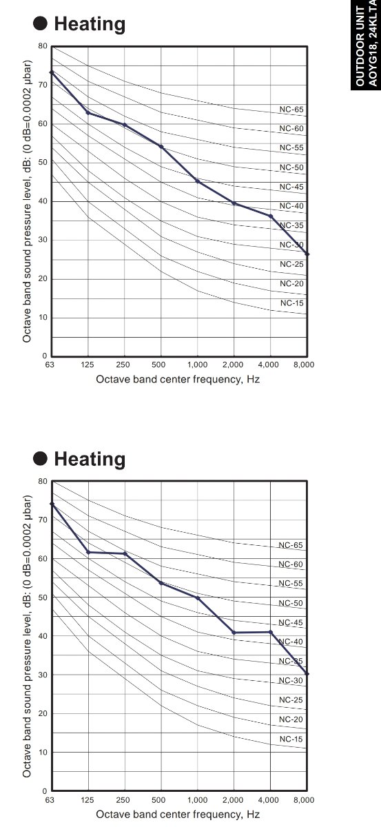

6 ώρες πριν, kal365 είπε
Η εσωτερική μονάδα δεν είναι τόσο θορυβώδης τελικα.Η εξωτερικη όμως τα σπαει!Και μου κανει εντυπωση που εχει περισσότερο θορυβο σε μια μεση θερμοκρασια .Το 18αρι εχει σχεδόν τις ιδιες διαστάσεις με το 24αρι.Αν ευσταθεί πως ο θορυβος είναι συνάρτηση του μικρού μεγέθους τότε το 18αρι πρέπει να  εχει λιγότερο θορυβο.
Το 18αρι έχει αρκετά μικρότερη εξωτερική μονάδα.
Από τα στοιχεία βλέπω ότι έχουν παρόμοιο θόρυβο .
Πάνω το 18Κ και κάτω το 24Κ

3 ώρες πριν, liakjim είπε
Screenshot_2020-12-01-07-18-41-302_cn_wps.xiaomi.abroad_lite.jpg.d5c9394ee19cc0222499a148c47cf2ba.jpg
