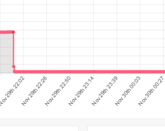

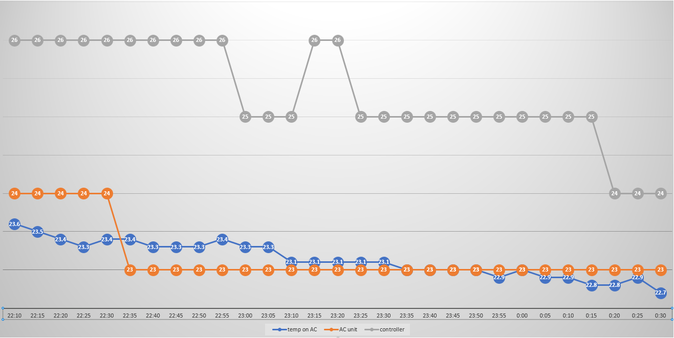

8 ώρες πριν, rbx1000 είπε
@Rnd1978
Mε το κλιματιστικο κλειστο χωρις θερμα ρευματα.
Βλέπω αυτη την διαφορά +2C θερμοκρασίας αισθητηρα κλιματιστικού με θερμοκρασία ifeel οπως ανέφερες. (την οποια δεν την καταλαβαίνω)
Εάν έβαζες πάνω στο κλιματιστικό προσωρινά το τηλεχειριστήριο τι διαφορά θερμοκρασίας θα είχαν οι δυο διαφορετικοι αισθητήρες?(κλιματιστικο,ifeel)
Σε τι επιφάνεια βάζεις πάνω το τηλεχειριστήριο? Εαν θυμάμαι καλα, τον αισθητήρα θερμοκρασίας στο τηλεχειριστήριο τον εχει απο πίσω και κάτω.. δοκίμασε αν εχεις διάθεση και χρόνο  να το βάλεις ανάποδα ωστε οι τρυπούλες του αισθητηρα να βλέπουν αέρα.. Και δες τι θερμοκρασία θα σου εμφανισει.. :)

5 λεπτά πριν, Rnd1978 είπε
Στον αερα ειναι...

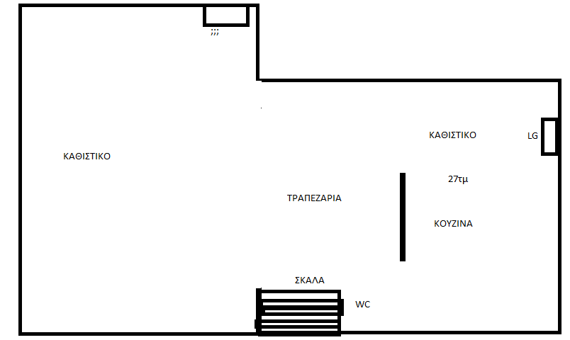

9 ώρες πριν, kal365 είπε
Στο περιπου.Το LG καλυπτει σχεδον και την τραπεζαρια.Το προβλημα ειναι το καθιστικο που εχω θερμοπομπους οταν δεν εχω πολυ χαμηλες θερμοκρασιες.Με ενδιαφερει μονο η θερμανση κυριως την ημερα και οχι με πολυ κρυο.Επισης το LG κανει defrost σε πολυ παγο .
Το Panasonic CS-FZ50WKE / CU-FZ50WKE White εχει καλους δεικτες scop για τα λεφτα του (Μαλαισια) και 5 χρονια εγγυηση αλλα δεν υπαρχουν κριτικες.LG εχω 10ετιας και εχω ξεχασει ποτε του εχω κανει συντηρηση και δεν ειχα ποτε προβλημα.
Η Panasonic ανήκει στην πρώτη κατηγορία των Ιαπώνων κατασκευαστών κλιματιστικών, από άποψη ποιότητας, εδώ και δεκαετίες. Ήταν πάντα μέσα στις 4-5 καλύτερες εταιρίες κατασκευής κλιματιστικών.

3 ώρες πριν, filipN είπε
Το ξερω.Ειχε η μητέρα μου αλλά τωρα ηταν και δεν είναι; Δεν υπάρχουν κριτικές και κάπου εδώ διάβασα πως είναι στοκ από παλια μοντέλα .Σε μια γρηγορη αναζήτηση του μοντέλου είδα πως υπαρχει στην αγορα Γερμανιας,Αγγλιας,Ιταλιας κλπ.Και εκει απο στοκ ειναι;:)
6 ώρες πριν, liakjim είπε
Δεν είναι κακό το Panasonic. Καλή τιμή. Βλέπω έχει και καλό εύρος.
Πόσα τμ είναι ο υπόλοιπος χώρος;
Mε ενδιαφερουν τα 35τμ στο καθιστικο και νομιζω πως καλυπτονται απο ενα 18αρι.Στα χρήματα που θελω να διαθέσω το θεωρώ καλύτερο οταν τα αντιστοιχα στην ιδια τιμη  εχουν ολα scop 4,0-5,1.
