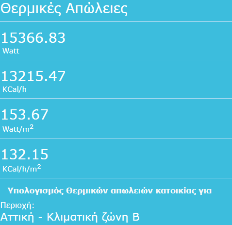

Ενιαιος χωρος 100τμ απο παντου ελευθερος με 13 ανοιγματα .Ηδη υπαρχει ενα LG18btu στην κουζινα 10ετιας που καιει 16 ωρες ημερησιως και θελω να καλύψω την αλλη ακρη που απεναντι ειναι η σκαλα για τον επανω οροφο.Με το πολυ κρυο δουλευει καλοριφερ.813393776_.PNG12.PNG.54a93261bdd1649a719eab693f33cedf.PNG
Ξερω τι θα πεις..
Θα ρωτήσω πόσα τμ από αυτά τα 100 σε ενδιαφέρει να καλύψεις. Μήπως να μας έκανες και ένα σχεδιάγραμμα;

Στο περιπου.Το LG καλυπτει σχεδον και την τραπεζαρια.Το προβλημα ειναι το καθιστικο που εχω θερμοπομπους οταν δεν εχω πολυ χαμηλες θερμοκρασιες.Με ενδιαφερει μονο η θερμανση κυριως την ημερα και οχι με πολυ κρυο.Επισης το LG κανει defrost σε πολυ παγο .
