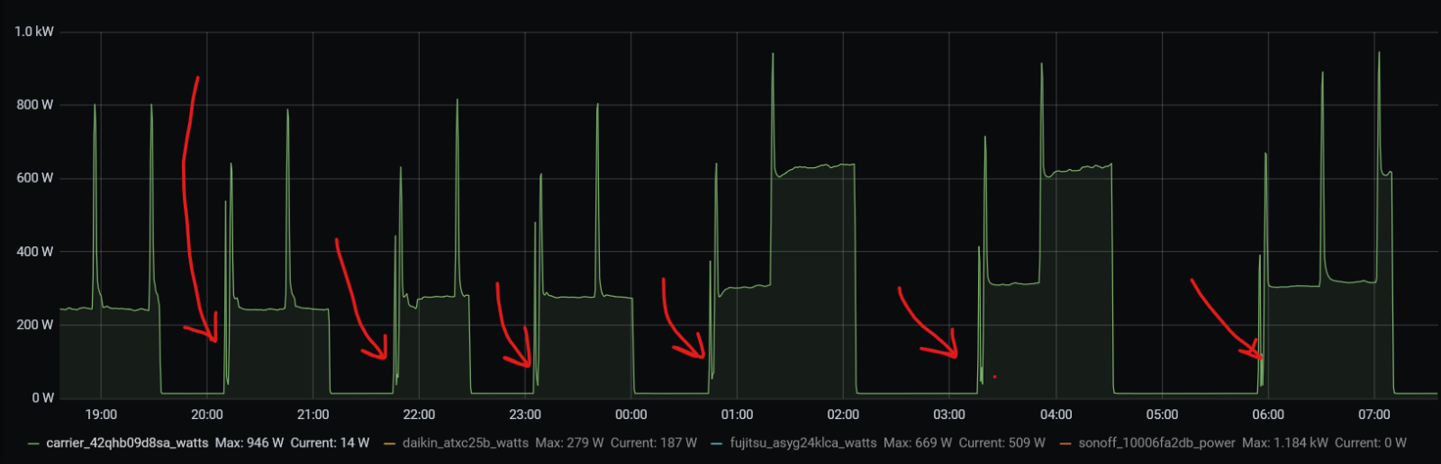

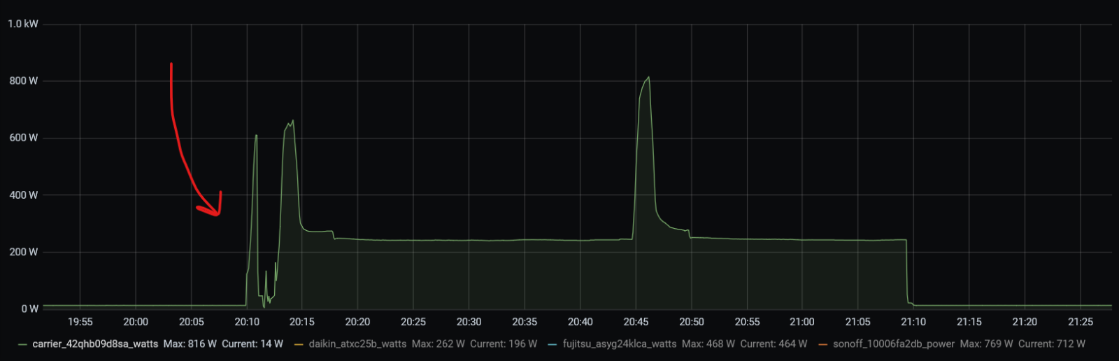

1 ώρα πριν, liakjim είπε
Το κάνει κάθε φορά που γίνεται εντολή για εκκίνηση.
Κάθε νησίδα έχει εκκίνηση, παύση με ήχο σαν defrost, ανάβει df, κράτηση και μετά ξανά εκκίνηση
Μάλλον αντιλαμβάνεται χαμηλή εξωτερική θερμοκρασία αλλά μόνο στο follow me; Κάτι δεν πάει καλά, να πεις ότι κάνει μια προθέρμανση για να αποφύγει τα κρύα ρεύματα οκ αλλά όπως τα περιγράφεις εσένα ξεκινάει στην ψύξη για να κάνει αποπάγωση ενώ το εξωτερικό ήταν off

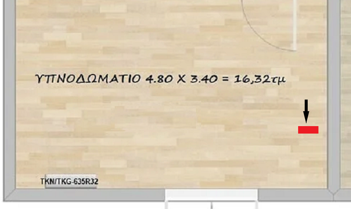

υψος 70 ως 130cm
1 ώρα πριν, Klausx είπε
Κάτι άλλο είναι. Σαν εκτόνωση. 'Εχει αναφερθεί και από τον @CptBill στο midea του.
9 λεπτά πριν, rbx1000 είπε
υψος 70 ως 130cm
Δηλαδή στο κόκκινο σημείο ( με 70-130cm ύψος) διαβάζει 24C,ενώ εκεί που είναι το κλιματιστικό σε ύψος π.χ. 200cm διαβάζει 23C με μοναδική πηγή θέρμανσης το κλιματιστικό.
Εγω δεν το καταλαβαίνω πως γίνεται, εκτός και αν από κάπου μπαζει κρύο αέρα κοντά στο κλιματιστικό.
4 λεπτά πριν, Rnd1978 είπε
