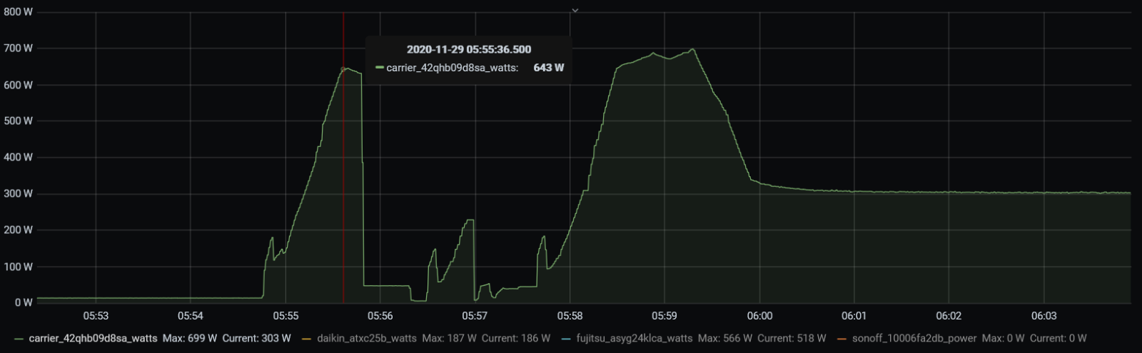

Επίσης μήπως ξέρει κανείς , γιατί το φασόν μιντεάκι μου σε κάθε εκκίνηση του κύκλου θέρμανσης από follow me, πρώτα παίρνει, κάνει ένα φσσσσσσςςςς σαν να σκάει ανακουφιστική βαλβίδα, ανάβει df, κρατάει 1' , μετά σβήνει και μετά από 2΄ παίρνει κανονικά; Το έκανε και πέρυσι. Ανεξαρτήτως εξωτερικής θερμοκρασίας. @Klausx κάποια ιδέα; Δεν είναι βλάβη, έτσι κάνει για κάποιον συγκεκριμένο λόγο.
Αυτό με το df σε εκκίνηση θέρμανσης το έχω δει σε midea που είχε χάσει το ψυκτικό μέσον μάλιστα έκανε και το τσουφ που λες,
Σε κανονική θέρμανση  χωρίς follow περνει χωρίς σκασιματα δηλ?

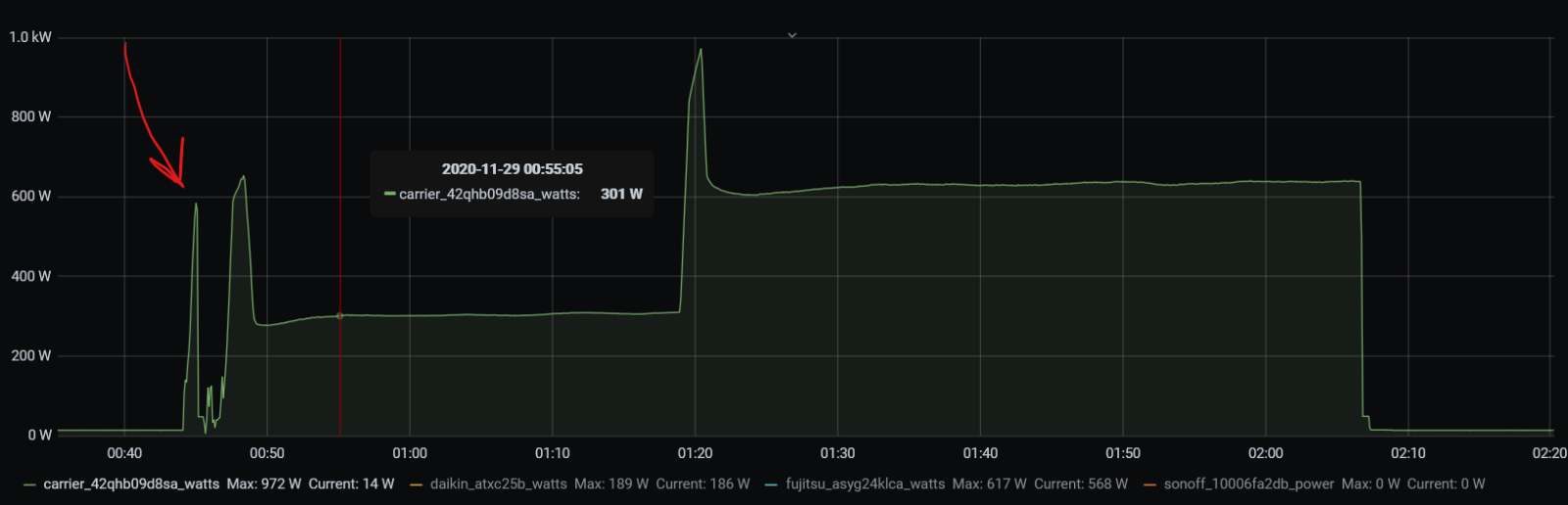

Λυπάμαι, αλλά έτσι είναι. Το daikin παίζει μόνιμα σε χαμηλά φορτία. Το carrier έχει νησίδες των 300 και 600W.  Προφανώς το daikin παίζει σε υψηλότερο cop. Πέρυσι το είχα δείξει κάπου 4.5 όταν το carrier έπαιζε κάπου 3.
50% πάνω.
50%
50% πάνω.
50%
A hissing sound which is heard at the start or immediately after
stopping operation or defrost operation.
This is the noise of refrigerant caused by flow stop or flow
change.
Το θέμα είναι τι εννοείς με κάθε εκκίνηση του κύκλου θέρμανσης; Την πρώτη φόρα που το ανοίγεις από το κοντρολ ή κάθε φόρα που έχει κόψει από θερμοστάτη και πάει να ξεκινήσει;

Το κάνει κάθε φορά που γίνεται εντολή για εκκίνηση.
Κάθε νησίδα έχει εκκίνηση, παύση με ήχο σαν defrost, ανάβει df, κράτηση και μετά ξανά εκκίνηση
