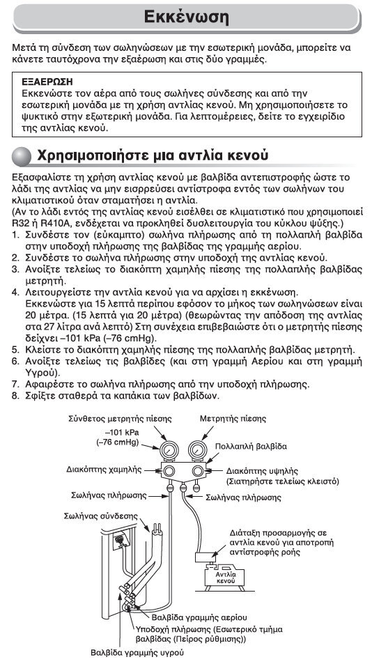

5 ώρες πριν, Specs είπε
Η σημαντικοτερη οδηγια ειναι να επιβαλλουμε την αντλια,εστω και με γαντια του μποξ στα χερια...
Τι γινεται? Τοποθετηθηκε?
Δεν έχει έρθει ακόμα. Ο κωτσοβολος είπε ότι θα έρθει την Παρασκευή, δηλαδή χθες. Δεν το βλέπω όμως 🤷‍♂️

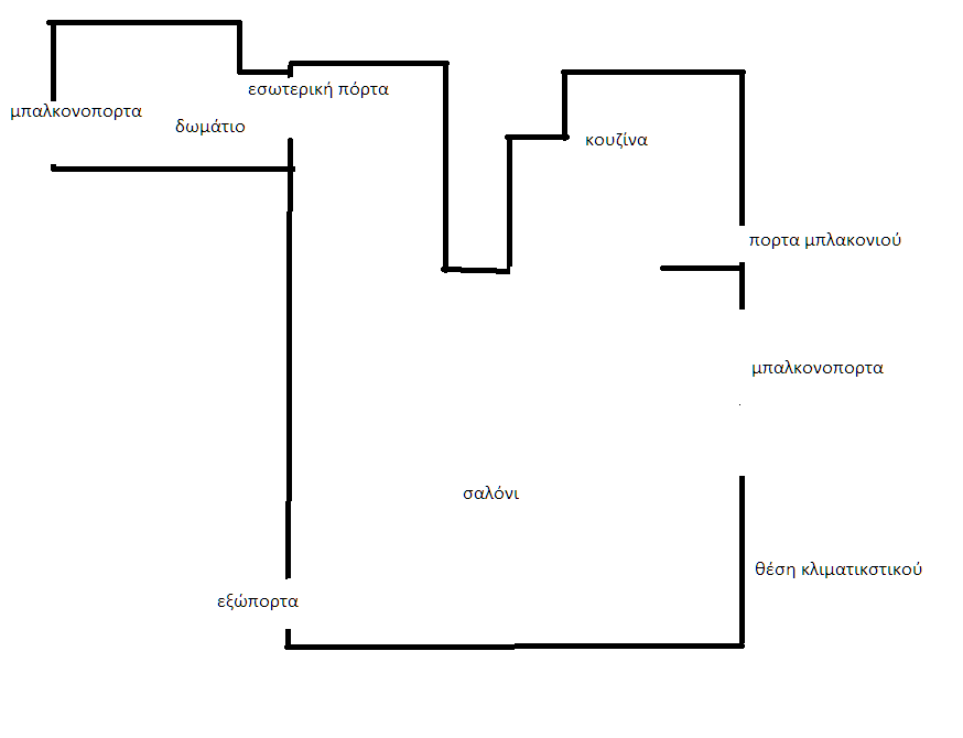

1 ώρα πριν, Adrianiotis είπε
  1. Ποσό που διαθέτουμε : 900€
  2.  Νέα αγορά
  3. Κατάστημα Αδιάφορο
  4. Αποκλειστική θέρμανση, 10% ψύξη / 90% θέρμανση
  5. Αποκλειστική πηγή θέρμανσης, περιστασιακή σε ψύξη
  6.  Ενιαίος χώρος 55τμ σαλόνι-κουζίνα + θέλω να καλύπτω και το υπνοδωμάτιο 10τμ για λίγες ώρες προς το βράδυ
  7. Αγία Παρασκευή Αττικής με 39C το καλοκαίρι και -2C τον χειμώνα
  8. Θα ήθελα wifi και να μην έχει πολύ θόρυβο, να είναι σε φυσιολογικά επίπεδα
  9. Καλές μονώσεις, ενεργειακή κλάση Γ. Διώροφο κτίσμα το σπίτι είναι στον 2ο όροφο. Έχει μόνο σκεπή από πάνω. Καλό κλίμα, χωρίς πολύ υγρασία

Λίγο αντισυμβατική η πρότασή μου.
Έχεις καλές μονώσεις οπότε πιστεύω ότι το κάτωθι 24/7 αναμμένο θα σου καλύψει όλο το σπίτι (βοηθάει η διαρρύθμιση) :

5 λεπτά πριν, liakjim είπε
https://www.skroutz.gr/s/19368321/Toshiba-Shorai-Premium-B22J2KVRG-E-22J2AVRG-E.html
Το ίδιο θα συνέβαινε και με αυτό
https://www.mediamarkt.gr/product/klimatismos-thermansi/air-condition/fujitsu-asyg18kmta/1471199
https://www.public.gr/product/thermansi-klimatismos/air-condition/klimatistika/klimatistiko-inverter-fujitsu-set-18-asyg18kmta-aoyg18kmta/prod10542993pp/
Είναι εξαντλημένα, ίσως με ένα τηλ θα βρεθεί κάποιο.
Σε ευχαριστώ πολύ για την απάντησή σου.
Είναι λίγο παραπάνω από το budget μου δυστυχώς αυτά. Ιδανικά δεν θα ήθελα να ξεπεράσω τα 1000€ μαζί με εγκατάσταση.
Για αυτά εδώ τα 3 τι πιστεύεις;
https://www.bestprice.gr/item/2155328514/midea-mission-ii-mb-24n8d0-i.html?filter=in-stock:1
https://www.bestprice.gr/item/2154534243/daikin-ftxb60crxb60c.html?filter=in-stock:1
https://www.bestprice.gr/item/2156134177/tcl-miracle-ii-24chsave.html?filter=in-stock:1

13 λεπτά πριν, Adrianiotis είπε
Απλά καμία επαφή.
Το ξέρω ότι σε πήγα εκτός μπάτζετ, αλλά από την στιγμή που θα είναι αποκλειστική πηγή θέρμανσης, θα βγάλεις πολύ σύντομα το κόστος κτήσης από την οικονομία σε χρήση.
Αν και πάλι δεν σε έπεισα, θα έλεγα αυτό
https://www.skroutz.gr/s/14710999/Haier-Tundra-Green-AS68TEBHRA-1U68REFFRA.html

52 λεπτά πριν, Adrianiotis είπε
Σε ευχαριστώ και πάλι. Με προβλημάτισες με το Haier και δεν τα είχα ψάξει καθόλου, όντως φαίνεται καλό. Το μόνο που θα ήθελα να σε ρωτήσω είναι ότι στο bestprice λέει χώρος κάλυψης ως 42τμ (κατά προσέγγιση), βέβαια δεν το βρήκα πουθενά στην περιγραφή των χαρακτηριστικών σε κανένα κατάστημα ή στο site της haier, να φανταστώ είναι λάθος;
Επίσης μιας και πρότεινες fujitsu στην προηγούμενη απάντησή σου, κοίταξα αυτό το οποίο είναι σχετικά στο budget μου
https://www.bestprice.gr/item/2155344823/fujitsu-asyg24klcaaoyg24klta.html
Σε σύγκριση με το Haier, ποιο προτείνεις;
Οι χώροι του bestprice ή του κάθε εργαλείου είναι στο περίπου και έχουν και πολλά λάθη.
Γιατί haier ;
Γιατί από τα φθηνά , έχει σχετικά αξιοπρεπές scop σε θερμό (5.3) , δεν είναι midea οπότε δεν έχει την ρετσινιά των υψηλών ελάχιστων watts, έχει eurovent, έχει 5 εγγύηση από inventor.
Το daikin δεν έχει τόσο καλούς δείκτες απόδοσης και είναι παλιό r410 μοντέλο.
Το tcl επίσης μέτριοι δείκτες.
Εννοείται ότι κανείς μας δεν κόβει το χέρι του, δεν υπάρχει κάποιος που να τα είχε όλα αυτά μαζί.
Το asyg24klca το έχω. Διαβάζεις κριτικές στο σκρουτζ. Έχει κ τη δική μου. Αποδοτικότατο, ποιοτικό, θορυβώδες, ευπάθεια σε defrost, μέτρια εγγύηση, γυμνό από χαρακτηριστικά.
Έχεις και λίγες απώλειες, θα παίζει χαλαρουίτα.
Αν είσαι οκ με τα αρνητικά του, προχωράς. Αλλιώς όχι.
Ρίξε κ μια ματιά στο sticky. Έχει ένα εργαλείο λήψης απόφασης. Ίσως βοηθήσει.
