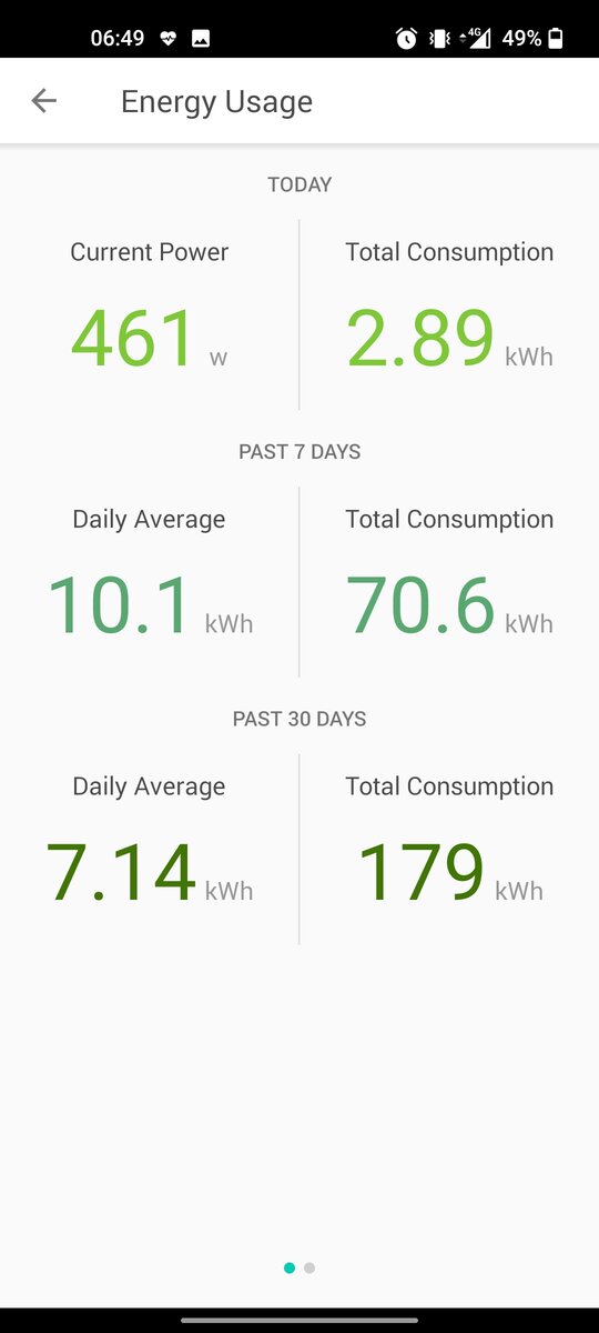

0.3C απώλεια στις 7πμ και 0.2C στις 8πμ.
Προφανώς αν το σπίτι έχει κρατήσει θερμοκρασία δεν επηρεάζει τη θερμική άνεση. Εδώ επηρεάζεται σχετικά λίγο σε περιπτώσεις όπως η δικιά μου που ανοιγοκλείνει, πόσο μάλλον στο defrost.
Και έτσι κ για να κουφαθουμε λίγο μάλλον το τογιοτομι ψιλιαστηκα ότι τοχω για φούντο
Στις 6 το πρωί  υγρασία που έχει βρέξει τα πάντα, 7 βαθμούς θερμοκρασία, ζήτηση 21
Μέχρι να με πάρει ο ύπνος δούλευε στα
