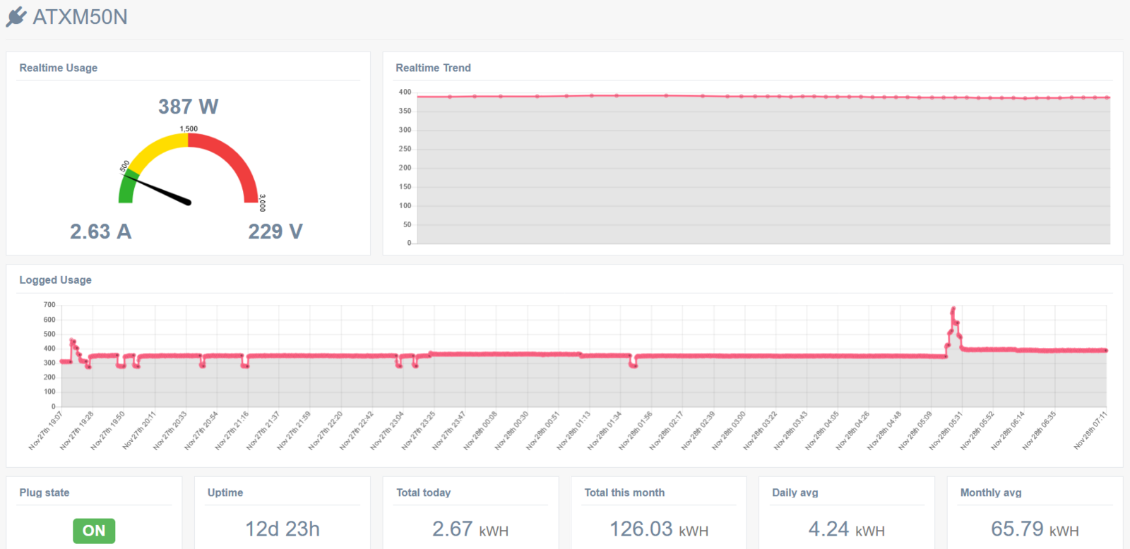

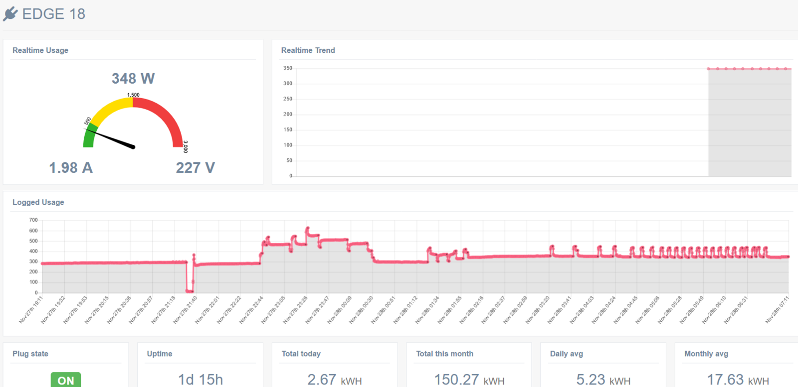

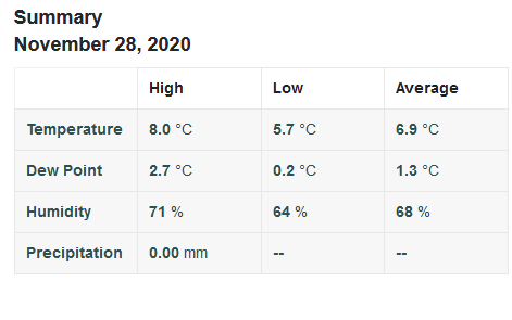

6 λεπτά πριν, rbx1000 είπε
Εξωτερικες 5.7 ως 8. Μεση εξωτερικη 6.9
Εσωτερικες 23.6 ως 24.5

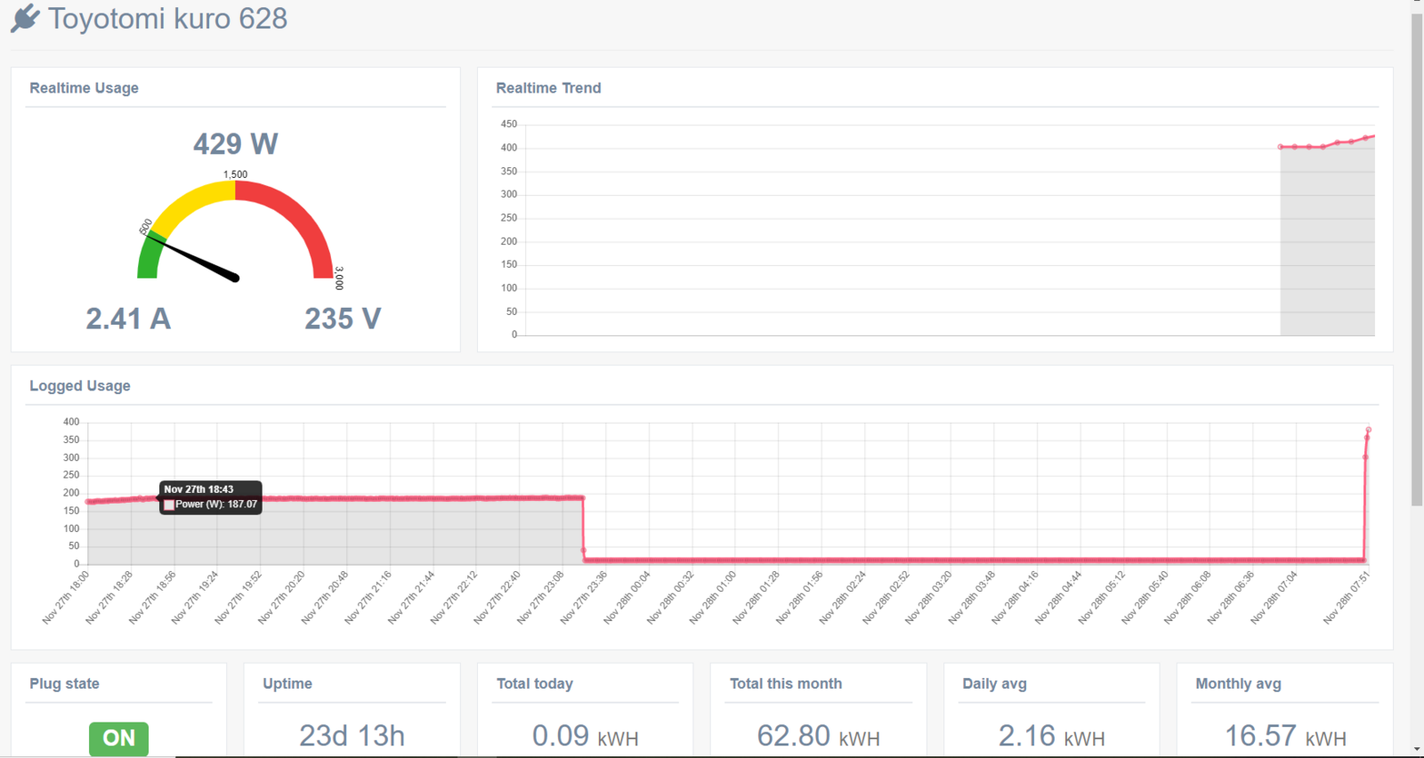

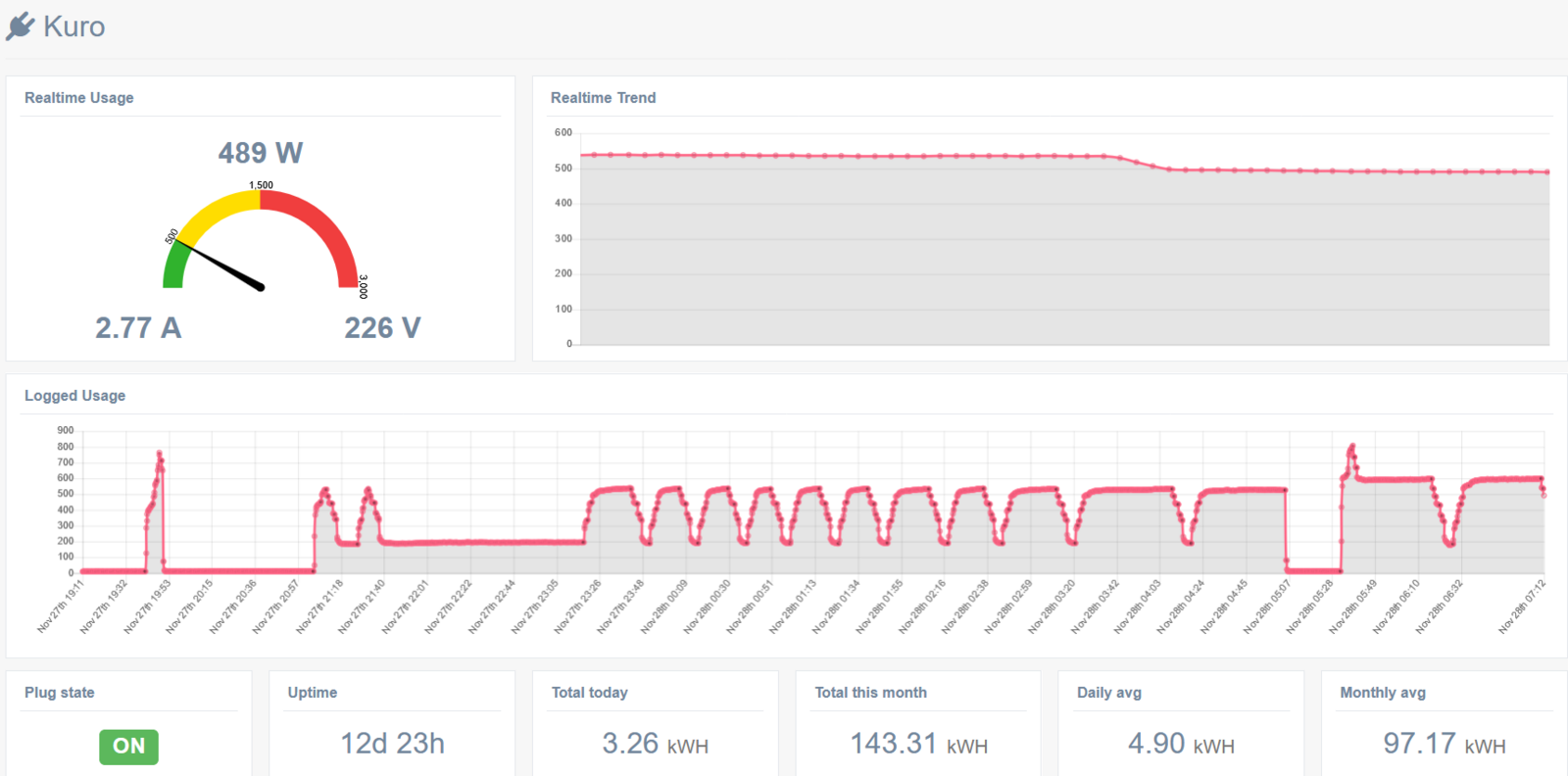

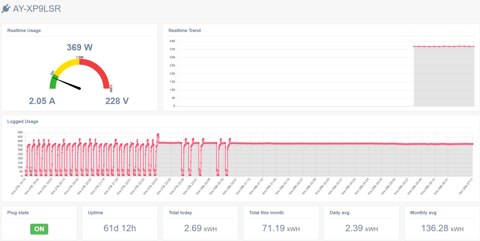

Καταναλωσεις 7ωρης συνεχους λειτουργιας.

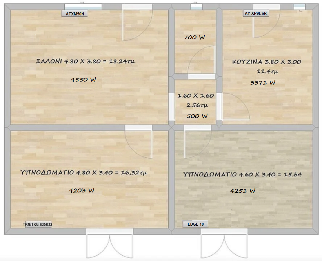

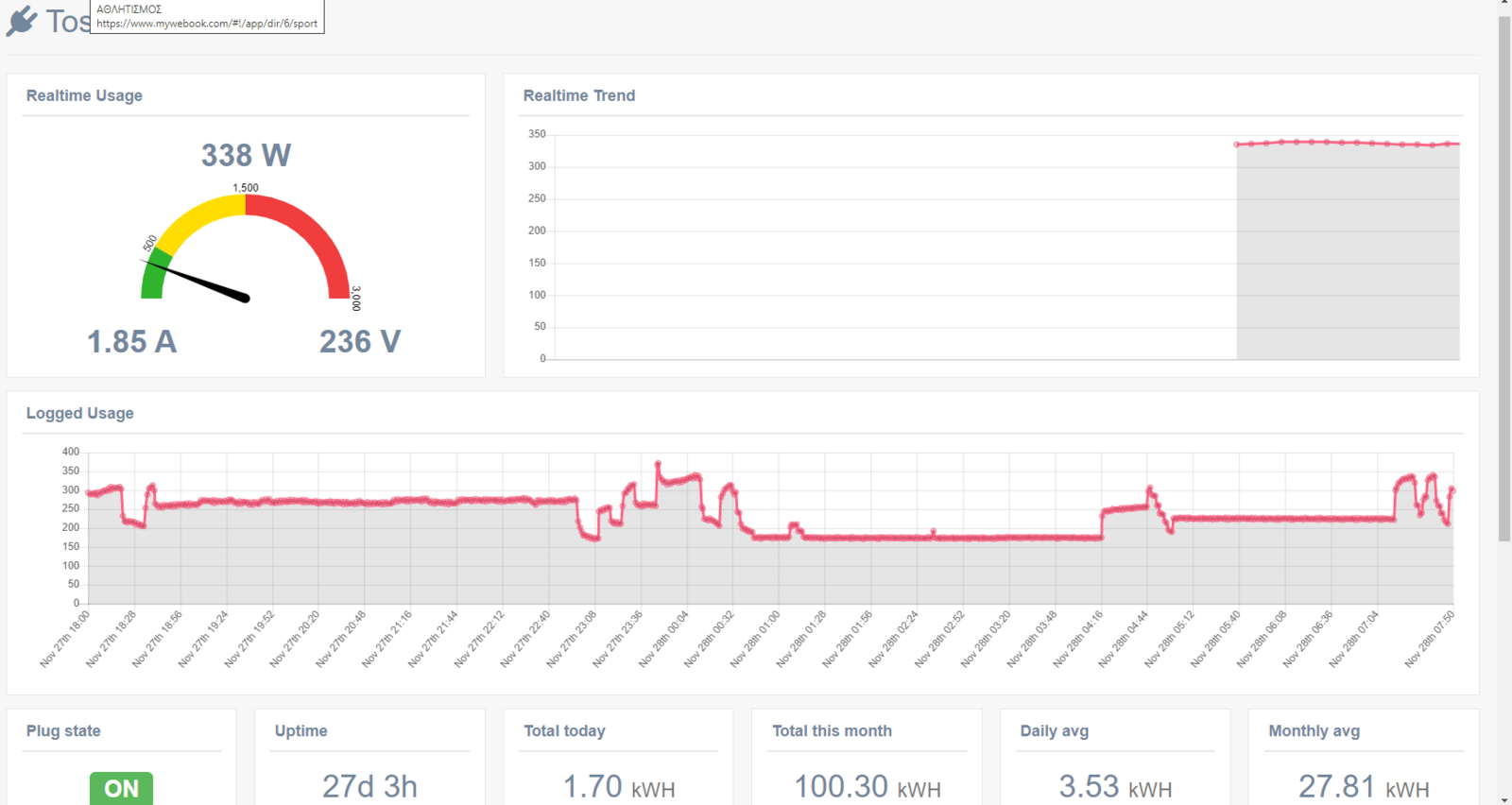

εξωτερικες 3-4 με ρυθμιση 21 ,τωρα που ξημερωσε τα εβαλα 22 για να αναψει και το toyotomi
22 λεπτά πριν, rbx1000 είπε
auto και 3D
Εχεις τρομερές απώλειες

9 λεπτά πριν, dimostr είπε
To ξερω Δημο🙁
Σε συνδιασμο με τη μεγαλη ζητηση φαινεται μεγαλη η καταναλωση.
Αλλα σε σχεση με το πετρελαιο γλιτωνω ενα Perfera 18αρι τη σεζον...

Με τις απώλειες που εχεις οι καταναλώσεις είναι χώμα, μια απόδειξη ακομα ότι τα κλιματιστικα είναι από τις πιο φθηνές αν όχι η πιο φθηνή μορφή θέρμανσης με την προϋπόθεση ότι γίνεται χρήση 24/7

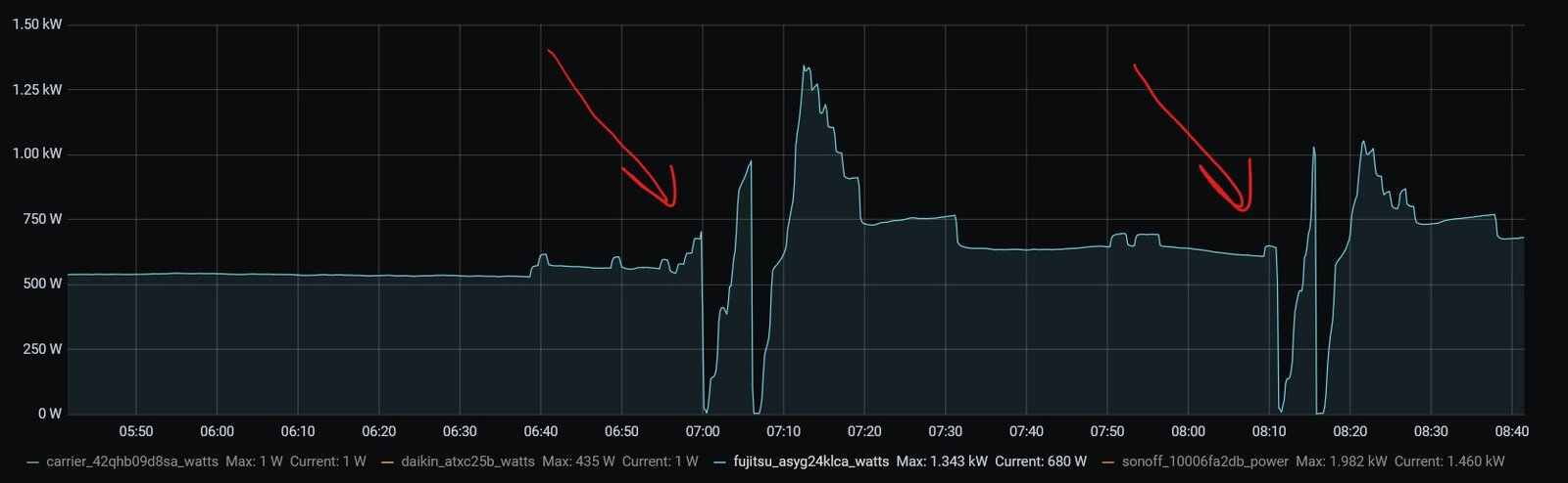

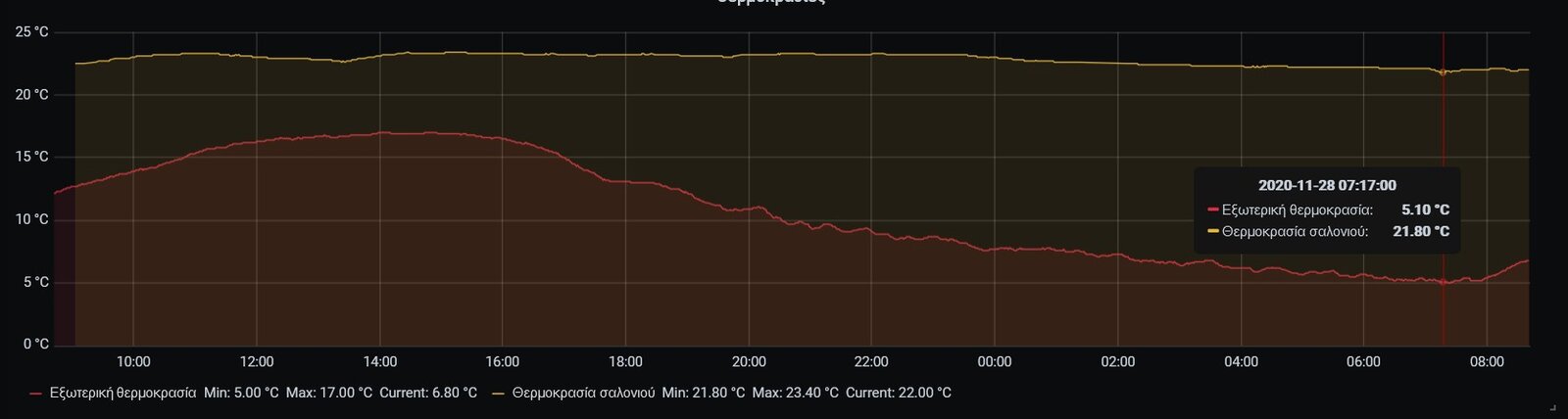

Εγώ ξέρω πως με εξωτερική όχι κάτω από 5C και υγρασία όχι πάνω από 70%
(αν μετράει σωστά το θερμόμετρο μιας και εδώ δίπλα τα λέει λίγο χειρότερα
a3f97c2ad6ea7e1e5f47203775849ecd.png) :
είχα τα πρώτα μου defrost στο asyg24klca για την σεζόν
Ξενέρα 😢
Σχέση αγάπης και μίσους το συγκεκριμένο κλιματιστικό:
Επεξ/σία από liakjim
  • Sad 2

το θεμα ειναι κατα ποσο αυτο το διαστημα των defrost επηρεαζουν την θερμικη ανεση
Συνδέστε για να σχολιάσετε
Κοινοποίηση σε άλλες σελίδες
4 λεπτά πριν, dimostr είπε
Έτσι.
0.3C απώλεια στις 7πμ και 0.2C στις 8πμ.
κλαιν τοτε
Όντως μικρή η επίδραση στη θερμική άνεση.
Όμως κοίτα τι έγινε στην κατανάλωση και πόσο αποσυντονίστηκε το όλο πράγμα:
