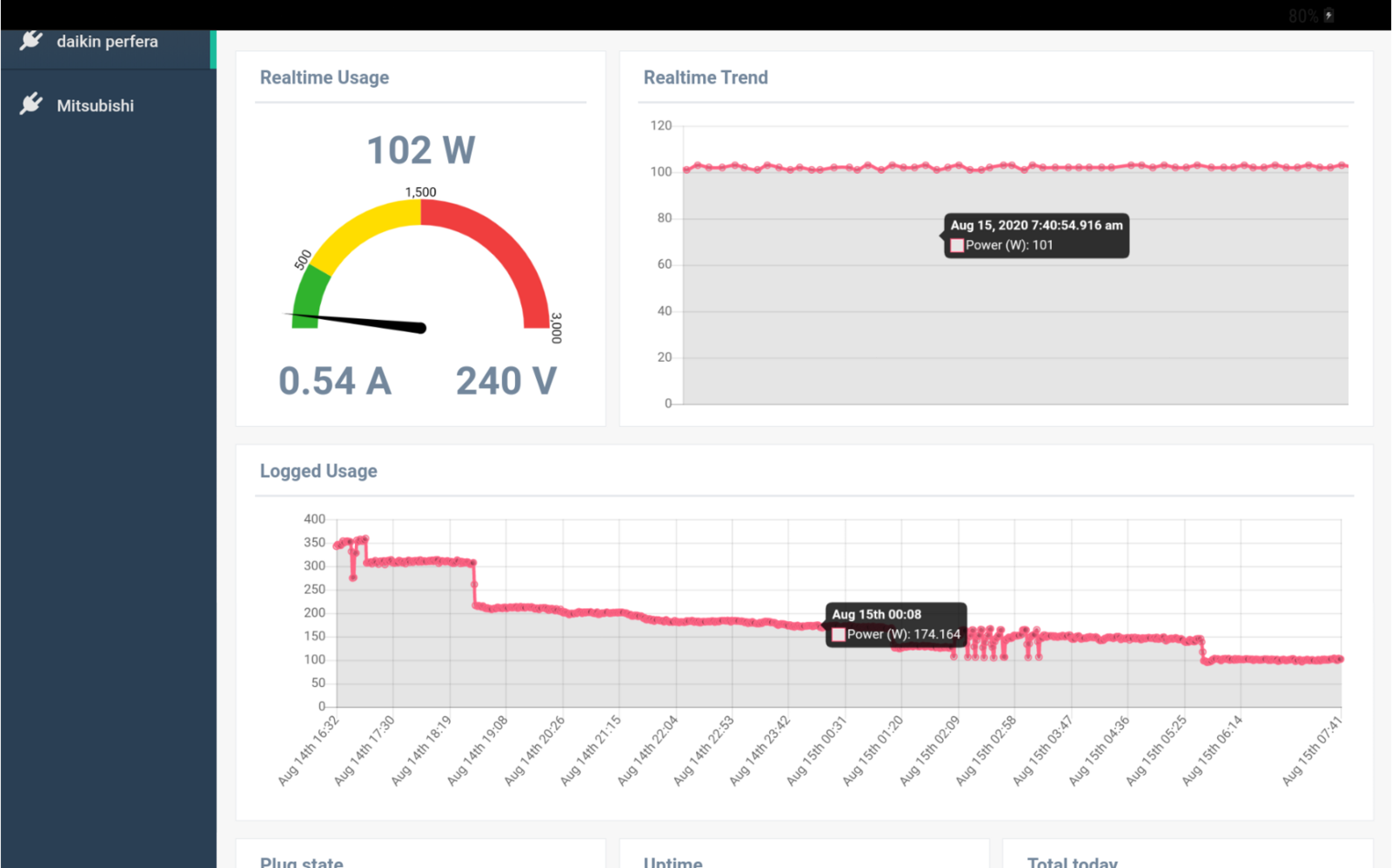

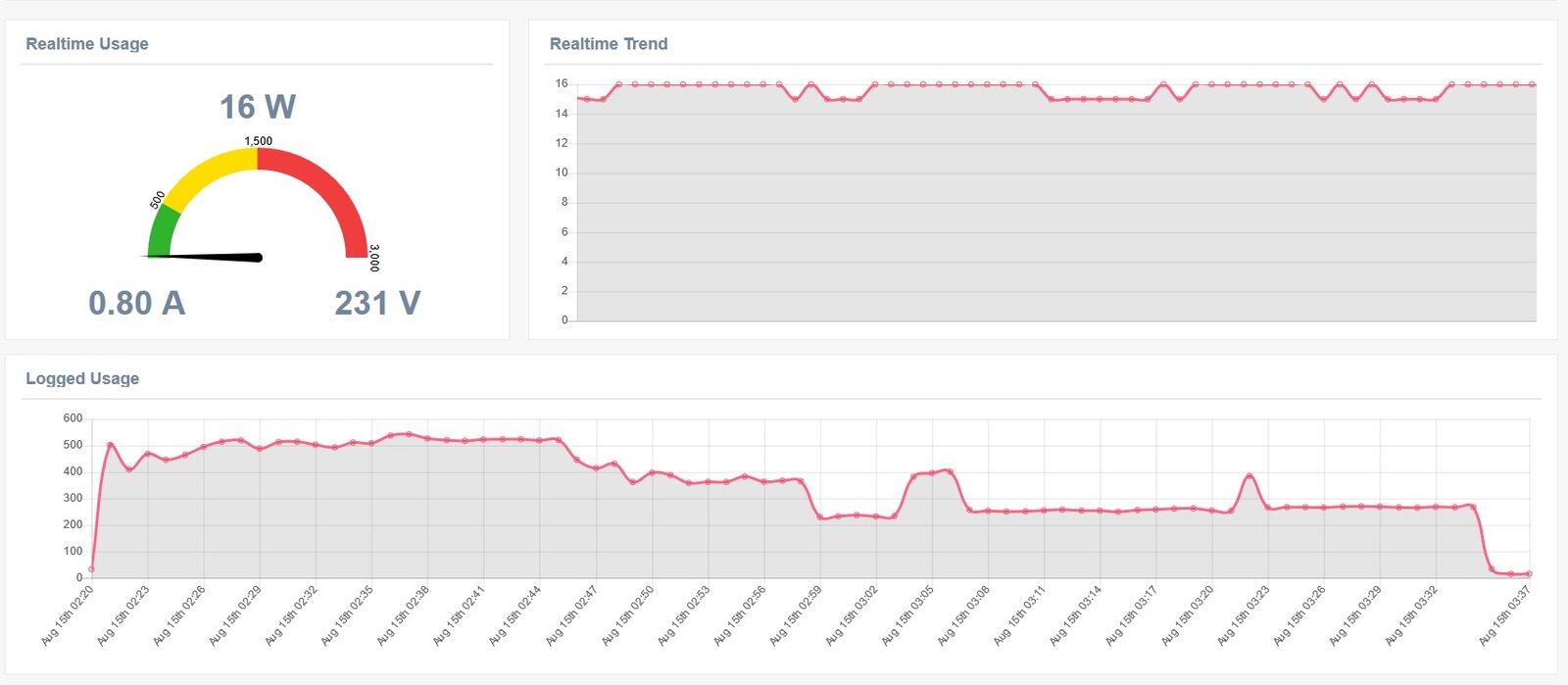

Δες μερικα γραφηματα που βρηκα με λιγο ψαξιμο στο ιστορικο του grafana με το 13αρι edge...
1739444692_NewBitmapImage(6)-Copy.jpg.40fa3d5eceab1e3fb8405c2518c11df8.jpg794728663_NewBitmapImage(6)-Copy-Copy.jpg.3749833c2cffe7a5ad468c31e2f0aec7.jpg1858640301_NewBitmapImage(6).jpg.812100397049ba65278d83234cdc361f.jpg
Παρατηρησε τα average που αναγραφονται κατω δεξια. Δειχνω χρηση και κατα τις πρωινες ωρες, αλλα και απογευμα προς το βραδυ. Αναγκαζομαι να βαζω ενα βαθμο χαμηλοτερα το κλιματιστικο (23/24) για να παιξει λιγο πιο συμπαθητικα και χωρις on-off.
Το χειροτερο ειναι τα βραδια, που 2-3 νυχτες εχω βαλει και εναν desiccant αφυγραντηρα να καιει στη μικρη σκαλα περιπου 350w , ωστε να δινει θερμικο φορτιο μεσα στο χωρο και να μην κλεινει το κλιματιστικο.
Και μιλαμε για τελη Ιουλιου/μεσα Αυγουστου, που παιζουμε σε θερμοκρασιες 30+
Το να παω στο 10αρι edge, δεν θα καλυψει γιατι φαινεται πως και παλι θα κινηθει στα ορια.  Ηδη θα μου ειχε κανει on-off και αυτο... ποσο μαλιστα προς τον Σεπτεμβρη/αρχες Οκτωβρη .

24άρι Mitsubishi gf71ve με θερμοκρασία χώρου 28,5 και ζήτηση 27. Ελάχιστη κατανάλωση 232 watt και την περισσότερη ώρα περίπου 260 watt.

Μετα απο μια βδομαδα επιστροφης στο σπιτι αναψα το daikin perfera ftxm25n αρχικη εξωτερικη 35.5 και το σπιτι φουρνος ζητουμενη 27.5 .συμπεριφορα αψογη....Επισης για την απορια ενος φιλου για τα 60w καταναλωσης . Αυτο γινεται μονο σε εξωτερικη θερμοκρασια 25c. Σε αυτην την περιπτωση η χαμηλη κατναλωση οφειλεται και στην χαμηλη καταναλωση του ανεμιστηρα της εξωτερικης κοντα στα 7w. Το inverter outdoor fan motor εχει διαφορες "σκαλες" ισχυος αναλογα της εξωτερικη θερμοκρασια εχω δει 7, 12 , 28 ,35 ,40 w. Αυτο μπορει να παρατηρηθει λογω οτι στο daikin ακομη και μετα  το switch off συνεχιζει να λειτουργει ο ανεμιστηρας της εξωτερικης μοναδας για περιπου ενα λεπτο. Οσοι εχουν daikin και παιρνουν μετρησεις καταναλωσης μπορουν να το διαπιστωσουν και οι ιδιοι.

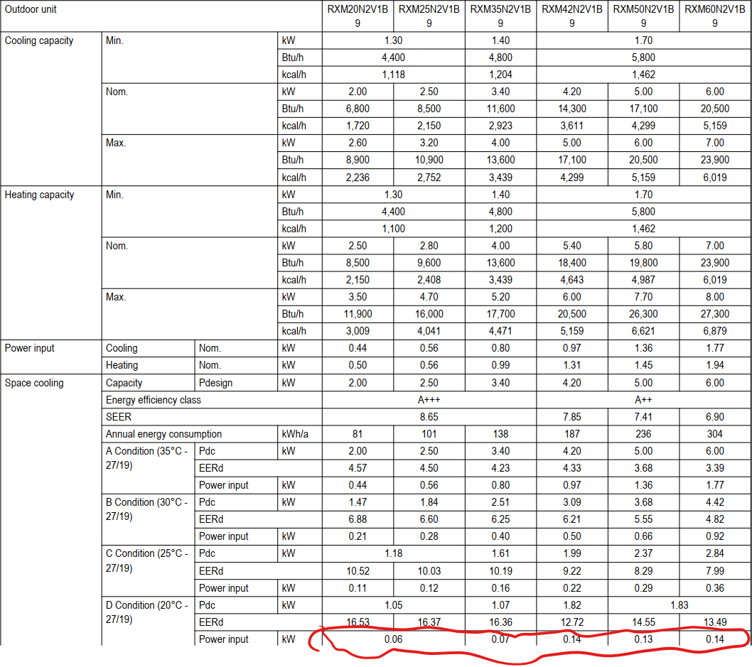

Τα PDF τα εχω μελετησει. Εχω δει το συγκεκριμενο κουτακι που αναγραφει το 0.06 , αλλα αυτο το EER δε μου καθεται καλα . Πολυ ανεβασμενο το βρισκω.
Και βεβαια, μην ξεχναμε οτι υπαρχει ενα pdesign κοντα στο 1Κ εκει. Αυτο που βλεπω ειναι πως λογω του οτι ειναι πιο ευνοικες οι συνθηκες, το μοτερ ζοριζεται λιγοτερο, αλλα αποδιδει τα ιδια ... δηλαδη περιπου 4000btu .

Οσο για το eurovent ...
Α ρε daikin με τα ATX & FTX .... :D
Στα FTX δε μπορουσα να βρω αυτες τις αναφορες... Τι στο καλο ... Αλλιως τα μετρανε ??
ΟΚ . Τελικα το βρηκα . Ειχα βρει ενα με διαφορετικη εσωτερικη μοναδα και ειχε αλλο pdesign...

Αυτα που σε ενδιαφερουν ειναι :
Inside temp 27C , outside temp 30C
cmpfreq ... compressor frequency . Δεν ειναι σιγουρο οτι ειναι περιστροφες το δευτερολεπτο. Δεν ξερουμε πως εχει δηλωσει η daikin την αντιστοιχια στο firmware της.
Το μονο σιγουρο ειναι πως μπορει να πεσει στο 12 . Αρα εχεις αρκετο περιθωριο ακομα.
Δεν θυμαμαι ποια μοντελα μπορουν να μετρουν humidity ... λογικα το ururu.
Το mompow ενας υπολογισμος καταναλωσης, αλλα οχι με πολυ μεγαλη ακριβεια. Το διαιρεις με το 10 για να βρεις τα KW ... Αρα 2/10 = 0.2KW . Περιπου εκει εισαι αφου γραφεις 167W
Για να δουμε στα 102W ποσο θα γραφει.

Λοιπον προς το παρον το πιο μικρο frequency που εχω δει ειναι 15 (rev/sec)???. Υπαρχει ισως?? δεν ξερω εικαζω καθοτι δεν ειμαι ειδικος και μια εξηγηση οτι τα μικροτερα μηχανηματα λογω του μικροτερου ροτορα και συνεπως της μικροτερης ροπης αδρανειας να χρειαζεται να εχουν πιο υψηλο ρυθμο περιστροφης απο τα μεγαλυτερης χωρητικοτητας για να επιτυγχανουν τις πιεσεις που απαιτουνται καθ' ολο το ευρος ζητουμενης ισχυος. Ισως στα 18ρια & 24ρια να εχουμε χαμηλοτερες συχνοτητες περιστροφης στο ιδιο ευρος καταναλωσης απο τα αντιστοιχα 9ρια η 12ρια.
15 ώρες πριν, Lofarek είπε
Εχει αναφερθει απο πολυ κοσμο στο εξωτερικο οτι φτανει και παιζει εως το 12 . Και εχουν πει οτι εκεινη τη στιγμη παιζει καπου στα 70w  ψυξη / 120w θερμανση . Ελπιζω να το επαληθευσουμε και εδω , μαζι με ενα διαγραμμα απο το tplink .
Δωστου χρονο να δροσισει τον χωρο και να ισορροπησει.
Τα μοτερ εχουν το λεγομενο displacement. Τον κυβισμο δηλαδη. Πχ ενα 9αρι εχει περιπου 7cc . Αρα μπορει να στελνει περιπου 7cc αεριου ανα περιστροφη (Στα rated specs που ειναι νομιζω 50hz) . To ποσο μπορει να κατεβει/ανεβει ... ειναι θεμα τεχνολογιας.
Το ururu κατεβαινει στα 10rps επισημα . Το edge φτανει μεχρι 20rps επισημα.
Επεξ/σία από steliosdj
