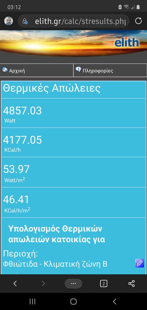

Καλημερα σε ολους
Μετα απο 15+ χρονια με ενα Toyotomi που πλεον βγαζει λιγο ζεστο και σταματαει ενω το καλοκαιρι βγαζει φουλ κρυο σε οτι ρυθμιση κι αν το βαλω, ειπα να προβω σε αγορα κλιματιστικου.
Εχω μια ερωτηση, αν τα ενδεικτικα BTU για το χωρο μου ειναι 13.000, εχει νοημα ενα μεγαλυτερο; Πχ ενα με 18.000 θα μου προσφερει κατι περισσοτερο ή απλως θα καιει παραπανω;

Πέρασα με το asyg24klca χειμώνα στην Πεντέλη με τρελές υγρασιες και κρύο με 17kw απώλειες στο σαλόνι και την δουλειά του την έκανε και με το παραπάνω. Κάνει λίγο θόρυβο ναι αλλά αν έχει τηλ ανοιχτή π.χ δεν το ακούς καθόλου. Είναι παααααρα πολύ τίμιο κλιματιστικό. Ειδικά αν μένεις και σε περιοχή που δεν έχει πολύ κρύο και υγρασία είναι ταμαμ
