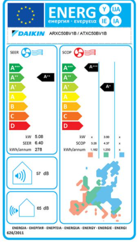

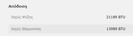

Καλησπέρα σε ολους.Σας παρακολουθώ καιρο και η αληθεια είναι πως εχω μάθει αρκετα πραγματα γιατί είχα πλήρη ασχετοσύνη. Ενδιαφέρομαι μόνο για θέρμανση κ εχω περίπου καταλήξει σε 2 18αρια για διαφορετικούς χώρους κ συνθηκες. Λεω περίπου γιατί δεν εχω καταλάβει ακριβως τι ρολο παίζει η αναφορά σε Κw  στο ενεργειακο καρτελακι πχ326780159_.PNG.2f42b41877edcc78318b6a6a96ce143a.PNG
342243428_.PNG1.PNG.c597f0a900024f6df8217a0b6fbc7b9c.PNGΕπίσης πως γίνεται να είναι καλο στη θέρμανση κ η ισχύς να είναι τόσο χαμηλά; Αν μπορει καποιος να μου απαντήσει γιατι εχω μπερδευτει.

11 λεπτά πριν, kal365 είπε
To τι ακριβως παιζει με τα kw στο ενεργειακο ταμπελακι το ψαχνουμε χρονια.
Τα btu του Νταικιν ειναι λαθος.
Εχει rated 17400 - max 21200 στην ψυξη
και rated 19200 - max 22500 στη θερμανση

Ευχαριστω. Βλέπω τα kw να ανεβοκατεβαίνουν στα ενεργειακά καρτελακια  και προσπαθω να δωσω διαφορες ερμηνειες .Σιγουρα καποιο ρολο θα παιζουν στην καταναλωση αφου αναφερονται στο scop.Οσο πιο περισσοτερα kw πιο οικονομικα στη θερμανση ή το αντιστροφο;;Ιδου η απορια.
