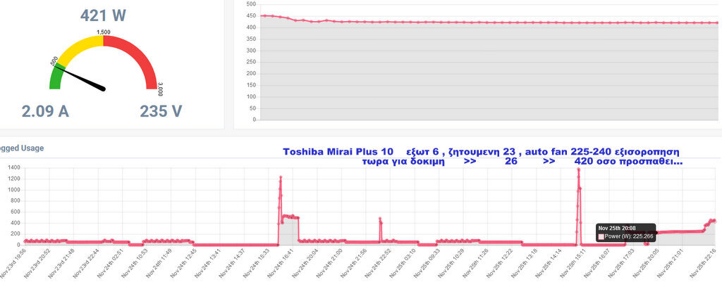

εδώ είμαστε και εμείς :(
Δεν λειτουργεί αψογα η καταγραφή γιατί κάνω κάτι αλλαγές στο δίκτυο. αλλά έχουμε ωραίες βουνοκορφές
12αρι Carrier Crystal III σε σαλόνι 20 τμ με πόρτα ανοιχτή, ζήτηση 20 βαθμούς , και Follow me.
9αρι Carrier Crystal III σε δωμάτιο 14τμ με πόρτα ανοιχτή,αντιδιαμετρικά με το άλλο,  ζήτηση 20 βαθμούς , και Follow me.
Τις περιόδους που είναι 0 για ωρες , δεν έγραφε καλά το καταγραφικό

Κλασικά διαγράμματα midea.

Δεν είδες μάλλον το docs που σου έστειλα. Τους δείκτες απόδοσης τα άλλα τους βλέπουν με κυάλια. Τι να λέμε τώρα.
Σε όλα τα κλιματιστικά πέφτει η κατανάλωση με μείωση της θερμοκρασίας. Αν δεις και τα Toshiba έτσι είναι.
Στην θέρμανση δεν δουλεύει το ECO/GEAR που βοηθάει αρκετά σε υπνοδωμάτια. Υπάρχει μια βελτίωση με το Sleep. Το κακό είναι ότι τα on/off έχουν διαστολές στα πλαστικά....
Επίσης κάτω από 260w δεν το έχω δει ποτέ ενώ ψύξη έπεφτε μέχρι και 110w.
