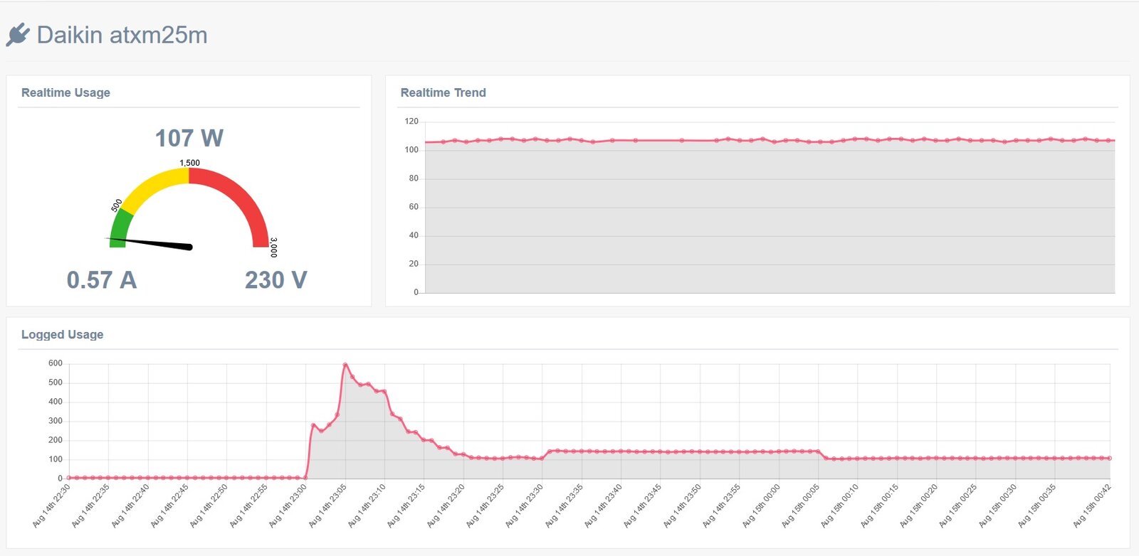

To perfera το έχουμε από μέλος εδώ να πηγαίνει 60W
Δεν ειμαι σιγουρος οτι εχω δει αυτο που αναφερεις, περα απο ενα γραφημα στο "realtime trend" . Δεν ειδα πουθενα σταθερη γραμμη στο "logged usage" . Εχω παρατηρησει οτι το realtime trend, μπορει για σχεδον ενα λεπτο να παραμενει σε πολυ χαμηλα επιπεδα κατα την εκινηση του μοτερ και μετα να ανεβαινει αργα-αργα και σταθερα μεχρι καποια ελαχιστη τιμη. Ειναι ενας τροπος για τη λεγομενη "ομαλη εκιννηση" του μοτερ. Το edge κανει κατι τετοια καπου-καπου.
Εαν παλι συζηταμε για το ιδιο γραφημα, προς θεου, δεν λεω οτι δεν μπορει να γινει ή οτι το γραφημα που νομιζω οτι αναφερεις ειναι ψεμα , αλλα επειδη θα κανω αλλαγη κλιματιστικου (το edge θα φυγει απο το χωρο αυτο που το εχω) , θελω να ειμαι σιγουρος οτι κατεβαινει αρκετα χαμηλα το perfera.
Η αλλη επιλογη ειναι το daiseikai9 , με το κοστος να ανεβαινει λιγο παραπανω . Αληθεια, για το daiseikai εχουμε ξεκαθαρα γραφηματα οτι κατεβαινει σε διψηφια καταναλωση και να μενει εκει ? Εχεις δει κατι/καπου ?

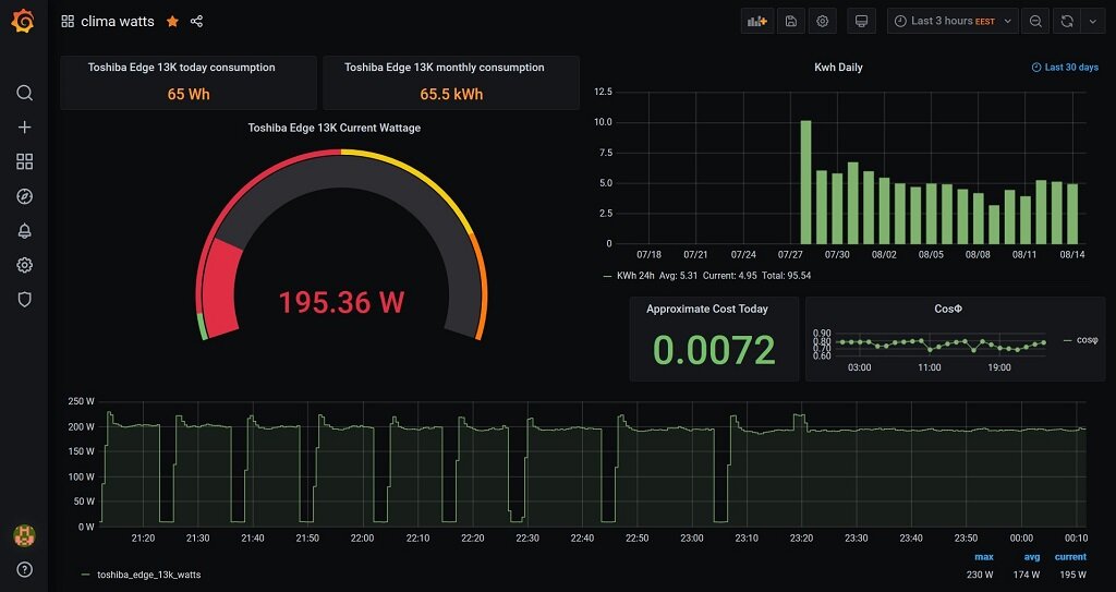

Δες μερικα γραφηματα που βρηκα με λιγο ψαξιμο στο ιστορικο του grafana με το 13αρι edge...
1739444692_NewBitmapImage(6)-Copy.jpg.40fa3d5eceab1e3fb8405c2518c11df8.jpg794728663_NewBitmapImage(6)-Copy-Copy.jpg.3749833c2cffe7a5ad468c31e2f0aec7.jpg1858640301_NewBitmapImage(6).jpg.812100397049ba65278d83234cdc361f.jpg
Παρατηρησε τα average που αναγραφονται κατω δεξια. Δειχνω χρηση και κατα τις πρωινες ωρες, αλλα και απογευμα προς το βραδυ. Αναγκαζομαι να βαζω ενα βαθμο χαμηλοτερα το κλιματιστικο (23/24) για να παιξει λιγο πιο συμπαθητικα και χωρις on-off.
Το χειροτερο ειναι τα βραδια, που 2-3 νυχτες εχω βαλει και εναν desiccant αφυγραντηρα να καιει στη μικρη σκαλα περιπου 350w , ωστε να δινει θερμικο φορτιο μεσα στο χωρο και να μην κλεινει το κλιματιστικο.
Και μιλαμε για τελη Ιουλιου/μεσα Αυγουστου, που παιζουμε σε θερμοκρασιες 30+
Το να παω στο 10αρι edge, δεν θα καλυψει γιατι φαινεται πως και παλι θα κινηθει στα ορια.  Ηδη θα μου ειχε κανει on-off και αυτο... ποσο μαλιστα προς τον Σεπτεμβρη/αρχες Οκτωβρη .
Ειμαι πελαγωμενος και απογοητευμενος για να ειμαι ειλικρινης.

Έχει κάποιος ένα panel στο Grafana που να δείχνει σωστά την ημερήσια κατανάλωση από data του influxdb - tplink?
Σαν αυτο δηλαδη ?

Aν το κλιματιστικο ειναι μεγαλο για το χωρο οκ πηγαινε σε μικροτερο.
Απο θερμικη ανεση εισαι ενταξει?
Καταλαβαινεις οτι κλεινει αν δεν κοιταξεις το grafana?
Ζεσταινεσαι?

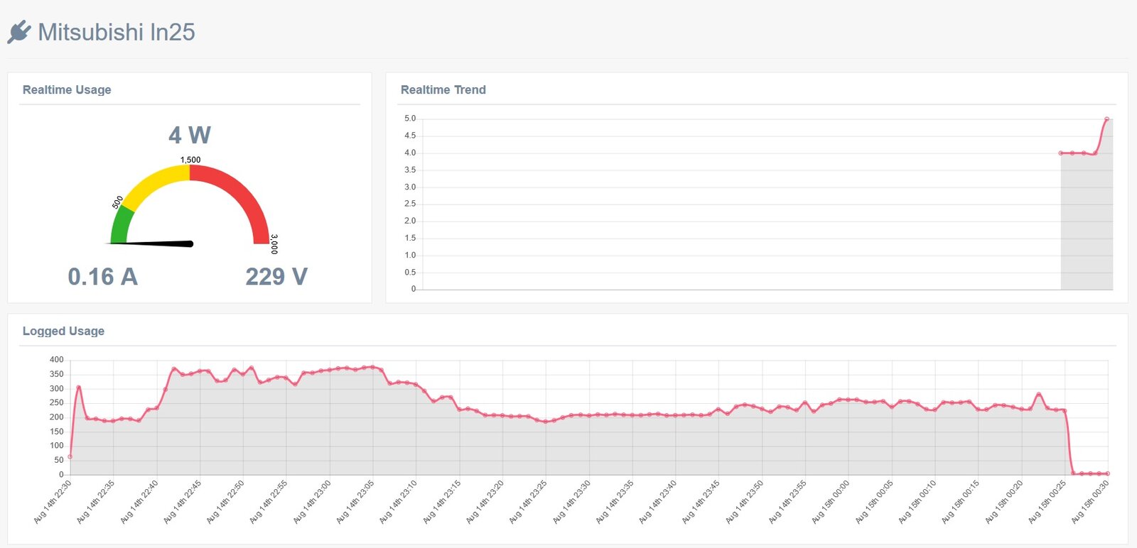

Έχει κανείς άλλος το mitsubishi ln25 να μου πει καταναλώσεις; γιατί απόψε του έβαλα ζήτηση 27 βαθμούς με θερμοκρασία δωματίου 28,5 και είχα κατανάλωση περίπου στα 230 watt την στιγμή που το perfera συνεχίζει ακάθεκτο στα 107 watt.

Εδω ειναι : clima watts-test.json
Εννοειται οτι θα χρειαστει να αλλαξεις ονοματα στον σενσορα κλπ .
Εχε το νου σου, πως το ψιλοπαιδεψα για να βγαινουν οι μπαρες της καταναλωσης, αλλα φαινεται πως λογω time zone που για καποιο λογο εσωτερικα το προγραμμα μετραει με +3 , οι μπαρες της νεας ημερας εμφανιζονται στις 3 το πρωι. Δηλαδη απο τις 12 εως τις 3 το πρωι, η τρεχουσα ημερα δεν θα δειχνει μπαρα καταναλωσης.
Μπορεις, ομως, μεχρι τις 3 το πρωινα βλεπεις την καταναλωση πανω αριστερα που ειναι το "today consumption". Απο τις 3 και μετα, ειναι μια χαρα.

Φυσικα το καταλαβαινω. Ακομα και οταν κοιμαμαι, μολις κλεισει ξυπναω.
Οταν κανει το on-off μου αυξανει τη σχετικη υγρασια του χωρου και νιωθω οτι πνιγομαι.
Η θερμοκρασια ειναι σωστη, αλλα οταν το σημειο δροσου παει στο θεο, η ατμοσφαιρα βαραινει. Επισης, να αναφερω οτι συνηθως υπαρχει και η συνοδεια της ¨κλασσικης" μυρωδιας.

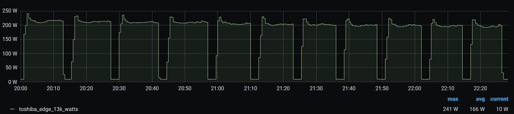

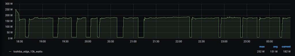

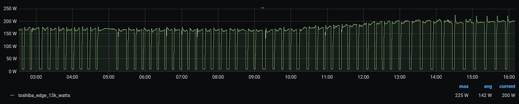

Παρακάτω κάποιες μέρες σε γράφημα
Εδώ σε μέρα που δεν είχε πολύ ζέστη.
Δεν το είχα ακόμα όταν είχαμε 38 -39. Από ότι καταλαβαίνω είναι "άνετο" σε θερμοκρασίες μέχρι 36.
Συνήθως το δουλεύω στους 28 και λιγότερο στους 27.
