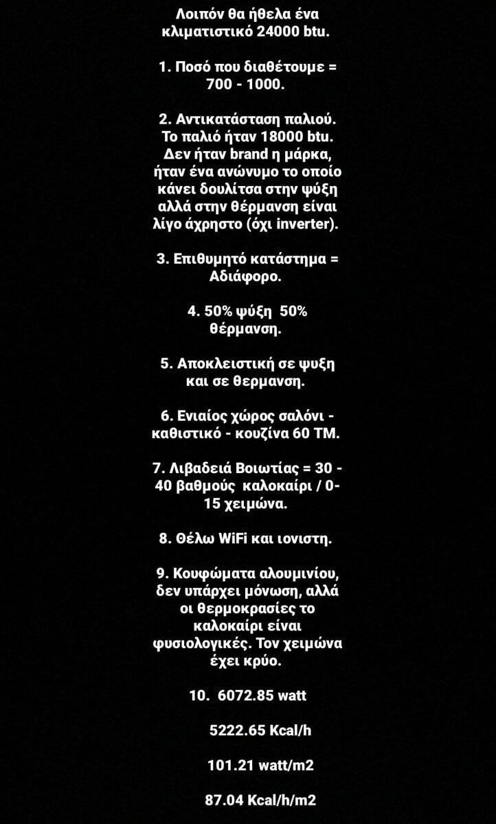

Λοιπόν. @liakjimθέλω να μου πεις με τα ίδια στατιστικά του σπιτιού μου που σου έστειλα χθες. Ένα 24000 btu κλιματιστικό χωρίς WiFi και ιονιστη. Να  εδώ σου βάζω μια εικόνα να τα ξαναδείς εάν δεν τα θυμάσε. Απλώς το 8 = αδιάφορο. Δεν θέλω wifi ούτε ιονιστη.

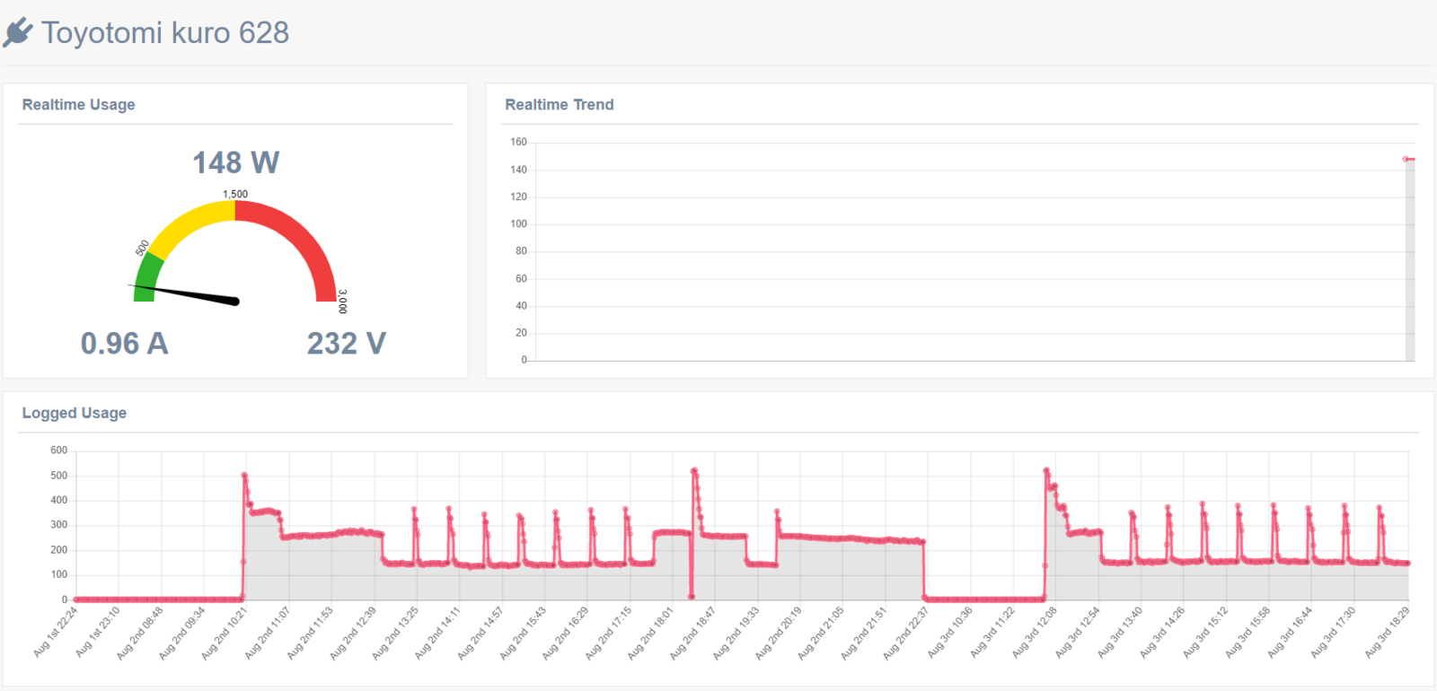

εχουμε στοιχεια για το 9αρι (που εχω εγω ) και το 12αρι αν δε κανω λαθος που εχει ο @rbx1000 για μεγαλυτερα μακαρι να βρεθει καποιος που εχει και να μας επιβεβαίωση τα θετικα αυτης της σειρας που βλεπουμε εμεις

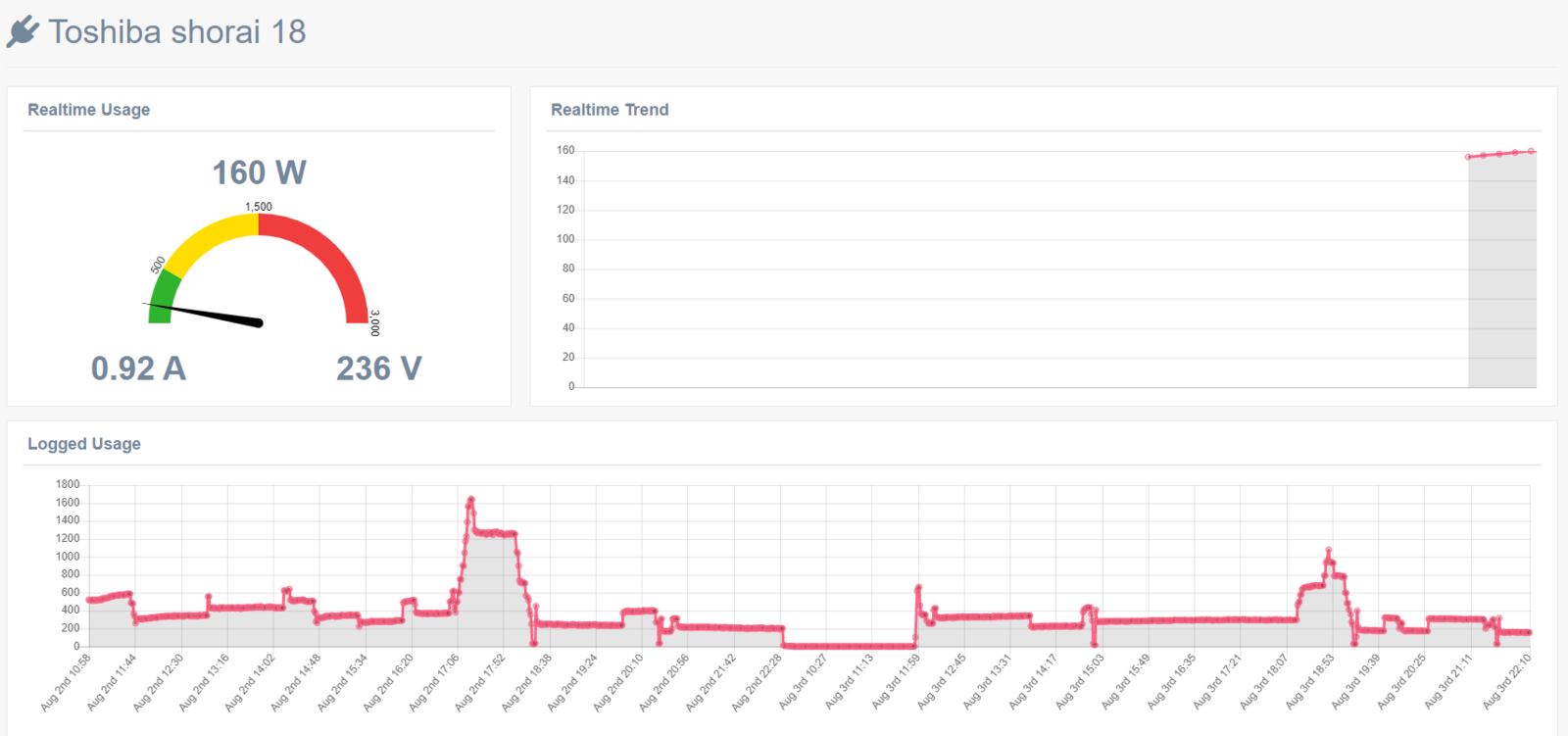

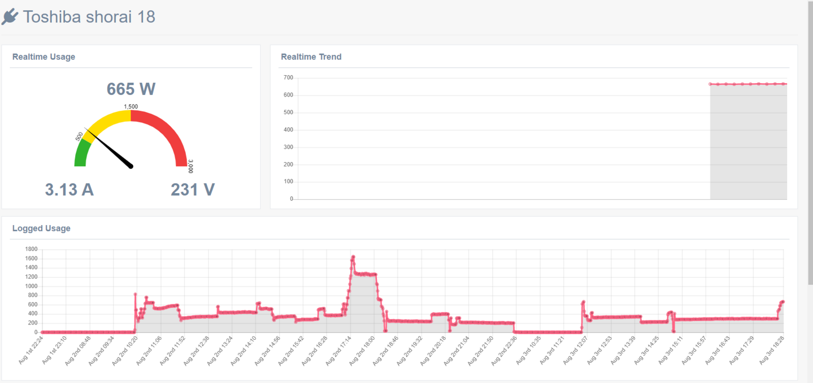

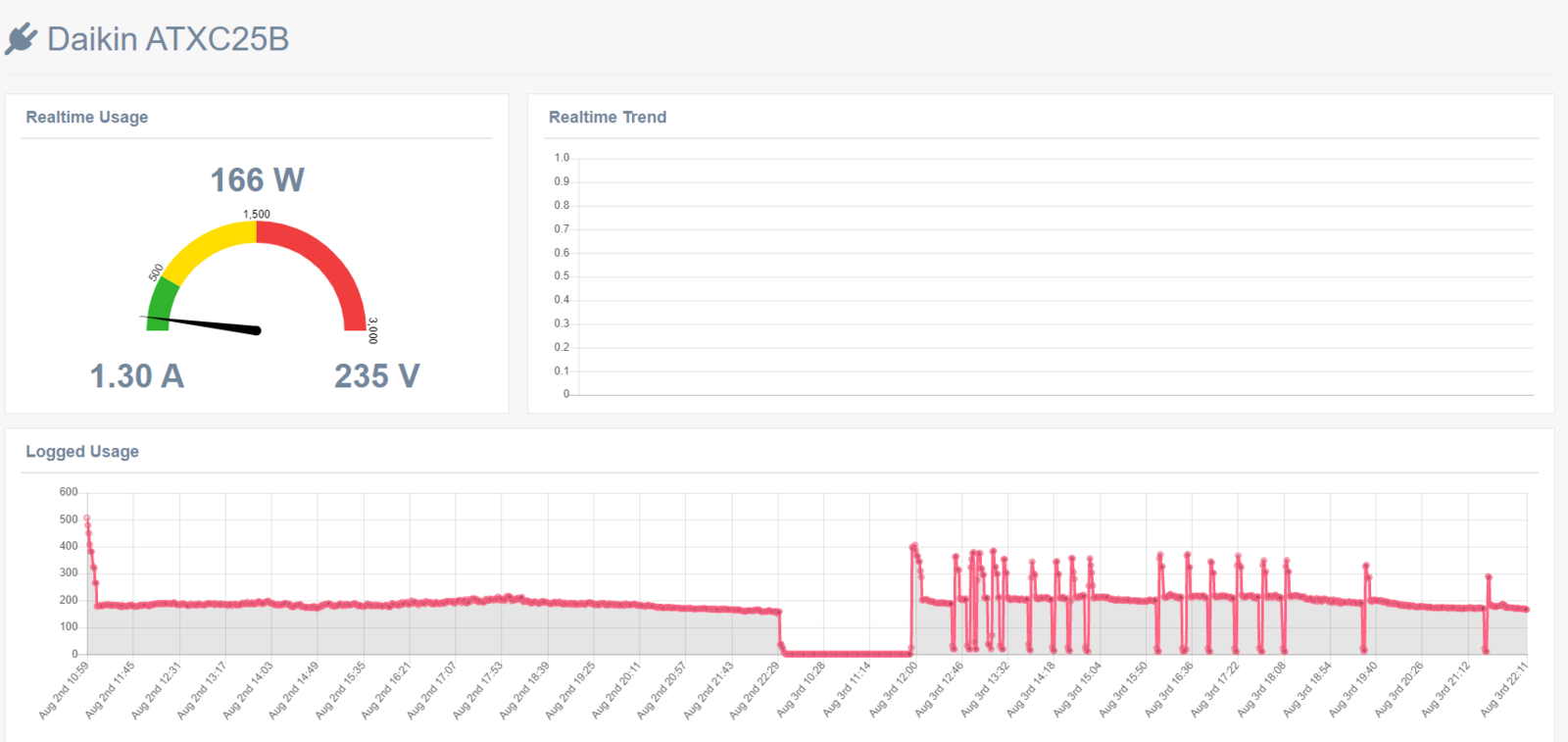

ασ βαλουμε και μερικες μετρησεις πιο βραδυνες , ειναι ενδεικτικο πως επηρεαζεται η λειτουργια ενος κλιματιστικου απο την δραστηριοτητα που υπαρχει στο χωρο , στο δωματιο του toyotomi η γυναικα μου σιδερωνει και κοιταξτε πως αλλαζει η καταναλωση

Λοιπόν. Η απάντηση δεν είναι απλή.
Εδώ στο φόρουμ θα δεις διάφορες σχολές. Βασικά 2 κύριες.
Για μένα και οι 2 έχουν λογική.
Η μία είναι να πας για εγγύηση.
Οπότε https://www.bestprice.gr/item/2156098103/tcl-elite-premium-prm-24chsaci.html?qid=3oCFFd2Fwps_04949&seq=4&q=air+condition+24000+btu+wifi&from=cat
ή https://www.skroutz.gr/s/12834281/Inventor-Nemesis-Pro-N2VI32-24WiFi-N2VO32-24.html
10χρόνια εγγύηση και τέλος.
Πες και να κάψεις 2kwh την ημέρα περισσότερο λόγω μειωμένης απόδοσης.  Δλδ 0.4€ την ημέρα ή 48€ το 4μηνο. Πες 50. Και άλλα 25€ σε ψύξη. 75€ τον χρόνο. 375€ την 5ετία.
Και αν κάψει πλακέτα το fujitsu πχ ; Και θέλει 300-400€. Δεν είναι μια η άλλη;
Λέει η μια θεωρία.
Η άλλη λέει ότι πάμε για ποιότητα και άρα μάλλον αξιοπιστία. Και συνήθως και επιδόσεις.
Οπότε στα χρήματά σου, υπάρχει μόνο το Asyg24klca σε απόδοση / αξιοπιστία https://www.bestprice.gr/item/2155344823/fujitsu-asyg24klcaaoyg24klta.html
Ναι αλλά έχει μόνο 3 χρόνια εγγύηση (+7 ο συμπιεστής).
Ενδιάμεσα θα παίξουν πολλές επιλογές.
Μια που στα χαρτιά είναι καλή αλλά και από κριτικές φαίνεται να έχει ευχαριστημένους κατόχους. Το haier tundra green.
Με seer 7.1 και scop 5.3 , καλό capacity, καλές κριτικές και καλή εγγύηση, είναι μια πολύ καλή και τίμια επιλογή .  https://www.skroutz.gr/s/14710999/Haier-Tundra-Green-AS68TEBHRA-1U68REFFRA.html
5 χρόνια εγγύηση.
Μάλλον θα πρέπει να τα ζυγίσεις.
Όπως σου είπα και στο παλιό θέμα, βλέπω ότι για Λιβαδειά τις νύχτες πάει σαν τα μέρη μου https://www.meteoblue.com/el/καιρός/historyclimate/climatemodelled/Λιβαδειά_Ελληνική-Δημοκρατία_258463
Από αυτή την άποψη φοβάμαι να σου προτείνω το Asyg24klca μιας και όπως έχω αναφέρει, φαίνεται να έχει ευπάθεια στον παγετό.
Δεν ξέρω αν φταίει που το έχω σε βορινό μπαλκόνι ή που τρώει τον βοριά ζωντανό ή που είμαι κοντά στη θάλασσα και παίζω κορεσμό σε υγρασία ή όλα μαζί.
πχ εσύ μπορεί και να μην έβλεπες ποτέ defrost ή σπάνια αν ας πούμε το είχες σε ανατολικό μπαλκόνι ή δεν είχες υγρασία ή απλά λόγω λιγότερων απωλειών έπαιζε πιο χαλαρό.
Ή ακόμα και να έχεις defrost, μπορεί η συνολική του απόδοση να είναι τέτοια όπου και πάλι να σε συμφέρει.
Ποιος ξέρει;
Ζύγισέ τα. Προσωπικά δεν μπορώ να προβλέψω.
Όπως δεν μπορώ να προβλέψω τι θα είχε γίνει στη δική μου περίπτωση τότε που έψαχνα κλιματιστικό. Είχα ρωτήσει εδώ τα παιδιά . Ούτε ήξερα για twin rotary , ούτε τίποτα.
Το μόνο που έβλεπα είναι η εντυπωσιακή απάθεια που είχε το 2βάθμιο gree amber, το μοναδικό που πήγαινε ως -30C στο capacity. Μια σχεδόν ευθεία γραμμή μέχρι τους -4C
Μέχρι που είδε η γυναίκα πόσο μικρό είναι το fujitsu και άρα δεν θα της χαλούσε την αισθητική στο σαλόνι (εδώ σε σχέση με το nemesis pro , ίδια εσωτερική μονάδα με το gree amber ) :
P81123-175118.jpg&key=653268408f3871c159
Οπότε η επιλογή έγινε με αυστηρά αισθητικά κριτήρια !🥴
Τώρα σου λέω ότι αν και είμαι εντυπωσιασμένος από την απόδοσή του και την ευελιξία του στα μερικά φορτία, ο θόρυβός του κυρίως (αν και άλλους δεν τους ενοχλεί) αλλά και η ευπάθειά του στα defrost, δεν θα με έκανε μάλλον να το επέλεγα σήμερα.
Μάλλον θα κοίταγα το AP71  https://www.skroutz.gr/s/19028323/Mitsubishi-MSZ-MUZ-AP71VG.html
Έχουν όμως αναφερθεί προβλήματα διαθεσιμότητας λόγω μειωμένης εισαγωγής που πιθανώς να προκαλέσουν και θέματα μελλοντικά με ανταλλακτικά. Αν και ίσως να μη χρειαστεί ποτέ.
Αναμένω τον @apostolisep3 να μας πει τι είδε στο δικό του.  Είναι βλέπεις αυτός που στη θέση του asyg24klca (το οποίο παλικαρίσια του έβγαλε χειμώνα στην Πεντέλη σε σπίτι με απώλειες των 17KW) , έβαλε το AP71. Έχει ήδη πει ότι το asyg24klca υπερτερεί στη ψύξη. Μένει να μας πει για θέρμανση. Να μαστε καλά να τα διαβάσουμε. Από αυτά που θα μας πει, πιθανώς να καταλάβω αν τελικά πήρα τότε την σωστή απόφαση ή όχι.
Αυτά τα "λίγα".  Όπως είπα , θα πρέπει να τα ζυγίσεις. Τι να ζυγίσεις δλδ. Όλα άγνωστα σχεδόν. Και στην τύχη. Αλλά έτσι είναι.
Επεξ/σία από liakjim
