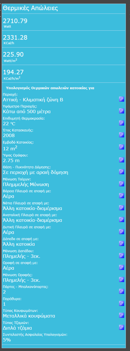

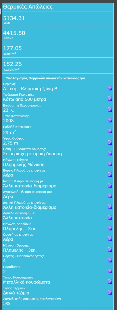

Ενδιαφέρομαι για την αγορά 2 κλιματιστικών για ένα δωμάτιο και τη σαλονοτραπεζαρία. Έχω συμπληρώσει το ερωτηματολόγιο και τον υπολογιστή θερμικών απωλειών τα οποία παραθέτω παρακάτω. Ψάχνοντας και λόγω BF έπεσα στις εξής προσφορές
Δωμάτιο: https://www.kotsovolos.gr/air-condition-heaters/air-condition/7000-to-15000-btu/198333-carrier-42qhp09e8s-platinum (υπέρβαση, αξίζει για Carrier? Tρομερά specs)
https://www.plaisio.gr/klima-spitiou/klimatismos/klimatistika-toixou/midea-mission-ii-mb-09n8d6-i-o-klimatistiko-9-000-btu-h_3224090 (χωρίς εγκατάσταση άρα + ~70)
https://www.kotsovolos.gr/air-condition-heaters/air-condition/7000-to-15000-btu/211884-morris-wfin26150-smart  (what about morris?)
Κάποιο άλλο ίσως Mitsubishi ή Daikin με χειρότερα χαρακτηριστικά σε παρόμοια τιμή?
Ποσό που διαθέτουμε : 500€ - Υπέρβαση 650 + εγκατάσταση
Νέα αγορά ή αντικατάσταση παλιού. Στη 2η περίπτωση αναφέρουμε το μοντέλο του παλιού κλιματιστικού και αν ήταν επαρκές / μάλλον οριακό / ανεπαρκές: Νέα αγορά
Επιθυμητό κατάστημα ή τύπος καταστήματος (πχ μεγάλη αλυσίδα που συνήθως έχουν αυξημένες τιμές αλλά έχουν ευκολίες πχ τρόπος πληρωμής με δόσεις, ανακύκλωση παλιού κλιματιστικού , δωρεάν εγκατάσταση κτλ): Κωτσόβολος, πλαίσιο,, Media Markt για δόσεις
Χρήση κλιματιστικού προσδιορίζοντας αν είναι για αποκλειστική ψύξη, θέρμανση ή και τα δύο. Επιτρέπεται ο προσδιορισμός της βαρύτητας πχ 20% ψύξη / 80% θέρμανση: 10% ψύξη / 90% θέρμανση
Συχνότητα χρήσης πχ περιστασιακή ή αποκλειστική πηγή θέρμανση κτλ: Αποκλειστική πηγή θέρμανσης + περιστασιακή χρήση πετρελαίου, περιστασιακή σε ψύξη
Χώρος που θα τοποθετηθεί με προσδιορισμό των τετραγωνικών και αν θα είναι ενιαίος πχ σαλονκουζίνα, υπνοδωμάτιο, τραπεζαρία κτλ : Ενιαίος χώρος 12τμ Υπνοδωμάτιο.
Τοποθεσία προσδιορίζοντας ελάχιστες και μέγιστες θερμοκρασίες:http://penteli.meteo.gr/stations/maroussi/
Απαραίτητα / επιθυμητά / αδιάφορα features πχ wifi, ιονιστής,  μεγάλη εγγύηση, αθόρυβο κτλ: wifi, εγγύηση, αθόρυβο
Πληροφορίες περί μονώσεων, κουφώματα, ιδιαιτερότητες χώρου (πχ έντονη ηλιοφάνεια, ψηλοτάβανο, μαγαζί με ανοιχτές πόρτες κτλ): Μέτριες μονώσεις, βόρειος προσανατολισμός, πολυ υγρασία και αρκετό κρύο τον χειμώνα, δροσιά το καλοκαίρι.
Θερμικές Απώλειες

3 ώρες πριν, popeye7 είπε
Λοιπόν έκανα κάποιες διορθώσεις και παραθέτω:
Δωμάτιο:
Σαλόνι - Τραπεζαρία:
3 ώρες πριν, liakjim είπε
Οκ, φυσιολογικά τώρα 👍
Οπότε κάποια άποψη παιδιά?
Ευχαριστώ και πάλι.

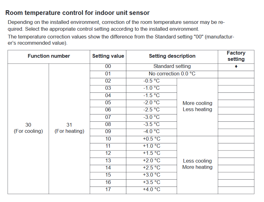

1 ώρα πριν, liakjim είπε
23 σκάμε και 22 θα θέλαμε λίγο θαλπωρή ακόμα.
Πώς βάζουμε 22.5 στο asyg24klca; 🤔
Fixed! 50 ευρω!😅

15 λεπτά πριν, rbx1000 είπε
Fixed! 50 ευρω!😅
Αυτό μου το πρότειναν και από ινβεντορ μέσω του hotel menu να αλλάξουμε το οφσετ όταν τους είπα για την υπερθέρμανση.
