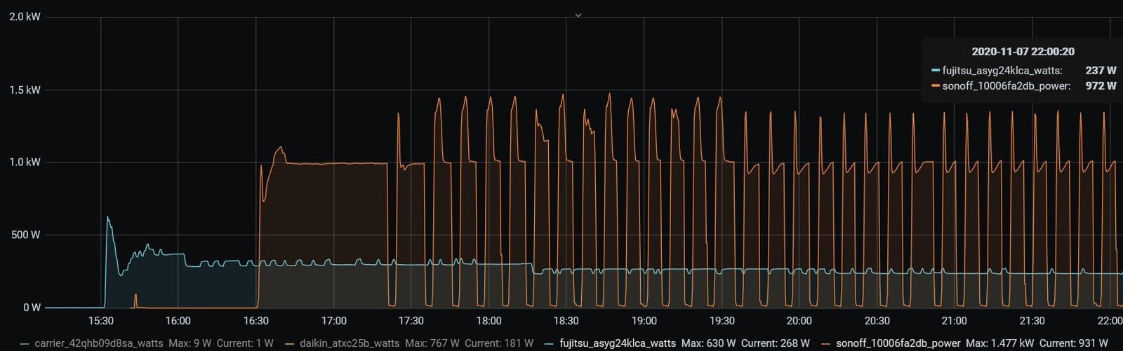

Αυτές οι απώλειες βγαίνουν υπολογίζοντας τη χειρότερη κατάσταση ανάλογα με την περιοχή που βάζουμε.
Τα κρύα δεν έχουν πιάσει ακόμα για τα καλά , οπότε μπορεί ο χώρος να ζητάει (τυχαίο νούμερο) ας πούμε 2000W ή 3000W.
Το κλιματιστικό αυτό έχει ελάχιστα btus 4.770, οπότε απλά δεν μπορεί να ρίξει άλλο και επειδή 4770>πχ 3000, τείνει να υπερθερμαίνει τον χώρο και να κλείνει.
Λογικό και αναμενόμενο.
Τώρα, αν κλείνει λίγο ή αν κλείνει για πολύ εξαρτάται από τον προγραμματισμό του.
Το συγκεκριμένο είναι όπως και το inventor dark , φασόν του haier tide green.
Έχουμε δει ότι τα haier πέφτουν πιο χαμηλά από τα πχ αντίστοιχα κινέζικα Midea , οπότε μάλλον θα είναι ψιλο-καλά τα πράγματα.
Αν είναι σε πρίζα, μπορείς να προμηθευτείς ένα smart πριζάκι σαν το tplink hs110 και να ρίξεις μια ματιά στο Sticky για οδηγίες ώστε να βλέπεις διαγράμματα κατανάλωσης και να καταλάβεις πως συμπεριφέρεται.
Δλδ αν θα είναι σαν την μπλε γραμμή (όσο γίνεται), ή σαν την πορτοκαλί ή κάτι ενδιάμεσο:

1 ώρα πριν, liakjim είπε

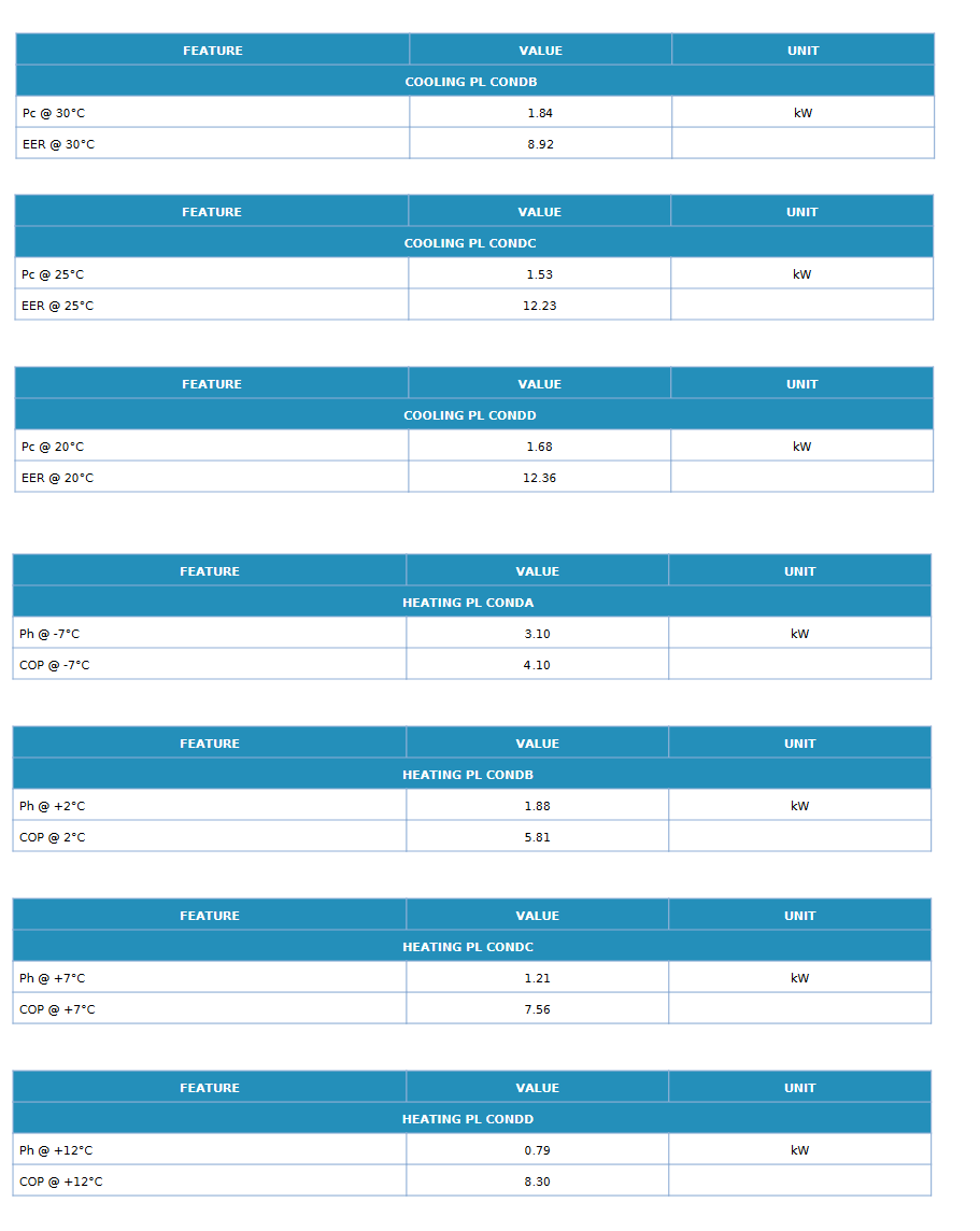

Ερωτηση: Μπορουμε να βρουμε πληρη τεχνικα στοιχεια για το ururu το 9ρι? Για να γινω πιο συγκεκριμενος καταναλωσεις ισχυος ητοι power input  για θερμοκρασιες περιβαλλοντος πχ 2 ,7 , 15 ,20  C  κλπ οπως ειχα βρει για το perfera.
Μου κανει εντυπωση πως το annual consumption που δινει στην θερμανση και που ειναι 831 kwh ειναι μεγαλυτερο απο το 9 ρι perfera που ειναι 682 kwh. Το ururu με scop στην μεση ζωνη 5,94 !!!! και το perfera με  5,1 Πως εξηγειται αυτο ?? Η απορια μου δεν ειναι απλως εγκυκλοπαιδικη υπαρχει προσωπικο  ενδιαφερον .....😜

2 ώρες πριν, Lofarek είπε
Μονο οτι λεει η eurovent
732196086_Screenshot_2020-11-25RXZ25N--FTXZ25N_16062613426385pdf.png.61697c4cf918c98832a0a42bcded3af4.png
Αλλα φαινεται κτηνακι
Στην ψυξη στους 40
ururu          2.38kw output -  0,41 input
perfera       2,38 output  -  0,60 input
shorai 10   2,34 kw - 0,64 input
edge 10     2,34kw -  0,58 input
kmta 09    2,53kw  - 0,70 input
Στη θερμανση στους 0
ururu         3,11kw output -  0,59 input
perfera       2,42 output  -  0,53 input
shorai 10   2,24 kw - 0,65 input
edge 10     2,19kw -  0,59 input
kmta 09    3.40kw  - 1,19 input (αλλα ειναι max)

Ευχαριστω Πολυ!! Aλλά και παλι δεν μπορω να καταλαβω πως εχει παραπανω ετησια καταναλωση στην θερμανση απο αντιστοιχο στα ιδια btus με 1 σχεδον μοναδα  καλυτερο scop απο αυτο. Γιατι ο πρωτιστος λογος που καποιος θα το επαιρνε ειναι η αξιοπιστια και η οικονομια.

11 λεπτά πριν, Lofarek είπε
Δεν εχω δει τα ετικετάκια που αναφέρεις.. ωστόσο μπορώ να φανταστώ τι συμβαίνει. Οι δυο ετικέτες είναι υπολογισμένες με διαφορετικό φορτίο σχεδιασμου. Φαντάσου δηλαδη οτι το Perfera το υπολογίσαν σε εναν χώρο που χρειάζεται π.χ. 4000btu ανα ωρα, ενω το Ururu σε εναν χώρο που χρειάζεται 7500btu ανα ωρα.(τυχαία νούμερα έγραψα, στο ετικετάκι τα έχουν σε kw και οχι σε btu).
Επεξ/σία από Rnd1978
Συνδέστε για να σχολιάσετε
Κοινοποίηση σε άλλες σελίδες
1 λεπτό πριν, Rnd1978 είπε
Δεν εχω δει τα ετικετάκια που αναφέρεις.. ωστόσο μπορώ να φανταστώ τι συμβαίνει. Οι δυο ετικέτες είναι υπολογισμένες με διαφορετικό φορτίο σχεδιασμου. Φαντάσου δηλαδη οτι το Perfera το υπολογίσαν σε εναν χώρο που χρειάζεται π.χ. 4000btu ανα ωρα, ενω το Ururu σε εναν χώρο με 7500btu ανα ωρα.
Αρα για τον ιδιο χωρο που το θελω εγω θα εχει διαφορα σττην καταναλωση ενεργειας στην θερμανση. Ενδεικτικα αναφερω 5,94 scop μεσης ζωνης για ururu 5,1 για perfera.
5 λεπτά πριν, Lofarek είπε
εε ναι..καλυτερο SCOP εχει το Ururu.. Κοιτα αν μπορεις να πάρεις το Ururu μην σκεφτείς τιποτα αλλο.. ειναι το απολυτο κλιματιστικο.. απλα καθαρα !
