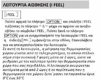

41 λεπτά πριν, Specs είπε
Oσοι εχετε κλιματιστικα με follow me/ i feel/ i sense/ και λοιπα μοντελα με αισθητηρα θερμοκρασιας στο τηλεχειριστηριο,
εχετε διαβασει στις οδηγιες καθε ποσο στελνει σημα θερμοκρασιας?
Παρακαλω ενημερωστε ...
Στα τύπου midea είναι κάθε 3'

Μόλις τώρα, liakjim είπε
Εχω φρικαρει με αυτο που ειδα εκτος αν δεν ειναι καν i feel και φρικαρω περισσοτερο αν ειναι σκετο feel για να αποφασισει το κλιματιστικο τι εποχη ειναι και να πραξει αναλογως...
Ψαχνω να το βρω,εγραφε καθε 2 ωρες 7 φορες!

1 λεπτό πριν, Specs είπε
Τι εννοείς;

3 λεπτά πριν, liakjim είπε
4 λεπτά πριν, Specs είπε
Τι εννοείς;

Μόλις τώρα, Specs είπε
Αραιό το διάστημα λοιπόν. Το follow me είναι σαφώς πιο πυκνής ανταπόκρισης.

2 λεπτά πριν, liakjim είπε
Καλύτερα το vg ή άντε το ve. Έχουν σαφώς καλύτερους δείκτες απόδοσης.
https://www.skroutz.gr/s/2775684/Mitsubishi-MSZ-MUZ-SF50VE.html
Toσο αραιο που ειναι δωρο αδωρο ,ασε που βγαινει και εκτος η λειτουργια καθε δυο ωρες!
Εκτος αν ειναι καμμια μεταφραση της πλακας!
Για δες αγγλικό εγχειρίδιο τι λέει.

7 λεπτά πριν, liakjim είπε
Αν σε ενοχλεί ο θόρυβος ας πας στο Mitsubishi . Σε πολύ κρύο το Mitsubishi έχει καλύτερο βαθμό απόδοσης.
Μαλλον ειναι μεταφραση απο το ελληνικο!!!
