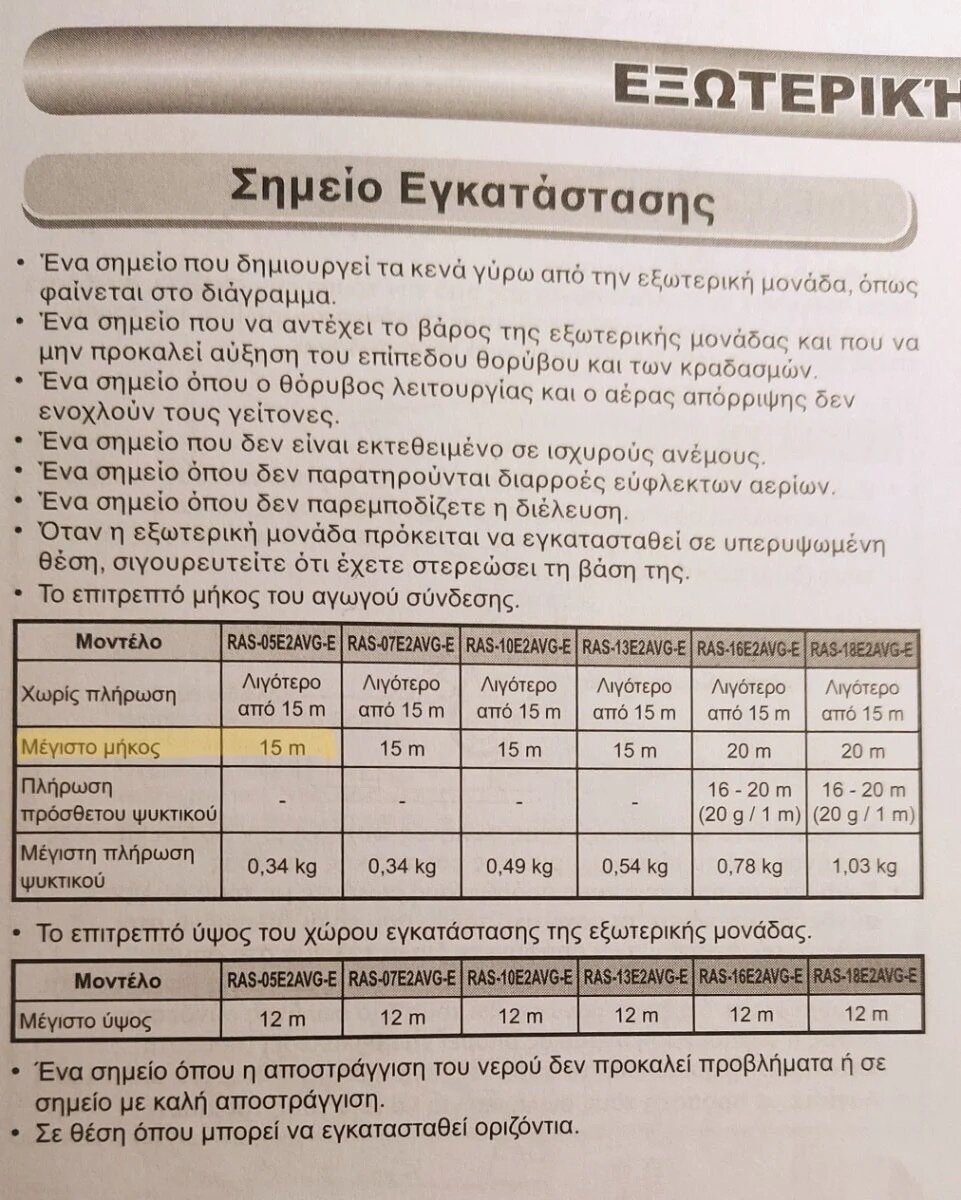

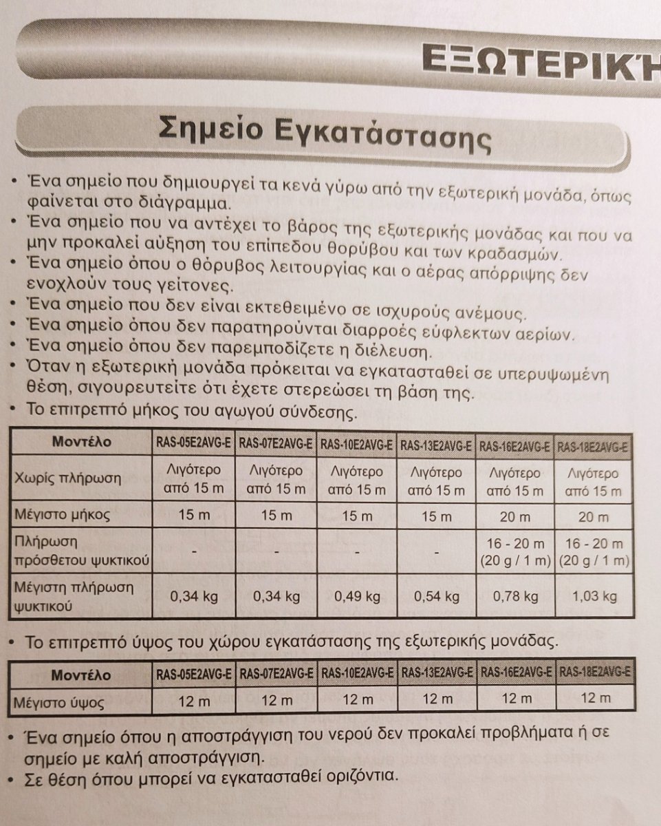

Παρέλαβα σήμερα το Toshiba Yukai RAS-10E2AVG-E / RAS-B10E2KVG-E που είχα παραγγείλει. Και βλέπω στις οδηγίες εγκατάστασης το παρακάτω. Εδώ είχα διαβάσει για 1.5-3μ.
Το 15μ δεν είναι υπερβολή ή εγώ έχω καταλάβει κάτι λάθος;
Επίσης για την εγγύηση πρέπει να κάνω κάτι; Ή απλά κρατάω απόδειξη; Κάπου να το δηλώσω ή κάποια συγκεκριμένη προϋπόθεση για τον τεχνικό που θα το βάλει; Στα χαρτια που είχε μεσα δεν είδα κάτι σχετικό.

11 λεπτά πριν, archimidis είπε
Έχεις καταλάβει λάθος

2μ και άνω θέλουν τα toshiba (εσύ κοιτάς το μέγιστο)
Οκ δεν είδα απλά να αναφέρει κάπου το ελάχιστο. Επειδή θα γίνει πολύ κοντά στα πάμε στα 2μ με κουλούρα πίσω από την συσκευή.
Την εγγύηση την βρήκα στο site. Από όσο κατάλαβα δεν το δηλώνουμε κάπου. Κρατάμε απόδειξη αγοράς. Απόδειξη εγκατάστασης και απόδειξη συντήρησης κάθε χρόνο από τον τεχνικό.
