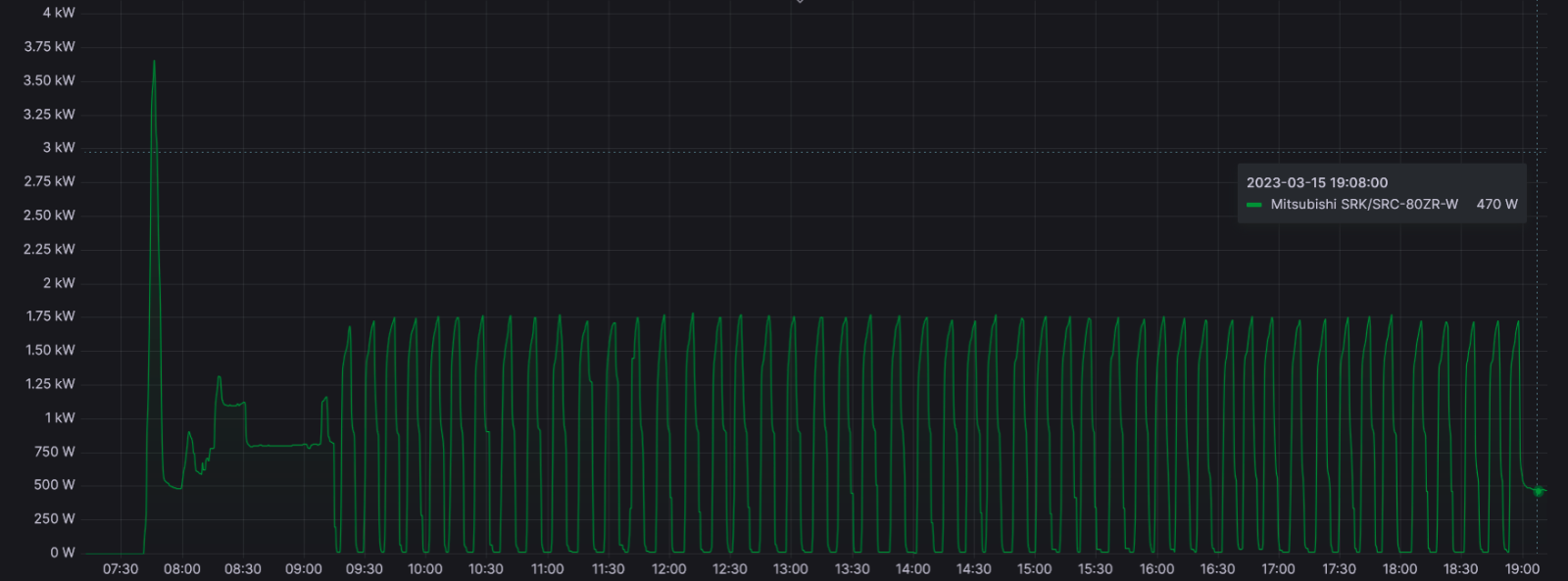

Δεν ξέρω τι κάνουν άλλα κλιματιστικά σε άλλες συνθήκες, αλλά όπως είδες, ήταν σταθερό με 800W (άρα στη μία ώρα 0,8KWh), αλλά όταν πήγε στο άλλο mode (κ μάλιστα με ελαφρώς μεγαλύτερη εξωτερική) έκαψε στη μία ώρα 1.45KWh.
Και συνέχισε να το κάνει για το υπόλοιπο της ημέρας (άρα με περίπου 1.45KWh την ώρα) , μέχρι που πριν από λίγο που έπεσε η εξωτερική, ξεκίνησε να παίζει στα ~450W (άρα θα ξεκινάει να καίει 0.45KWh την ώρα). Και 800W να ξαναπάει, θα απέχει πολύ από τον μέσο όρο των 1.45KW
Τι όχι;
Εχεις γνψση τι εκανε η θερμοκρασια του χωρου σε αυτο το διαστημα; Ρωτω γιατι εχω παρατηρησει οταν μπαινει σε αυτο το mode αυξανετε και η θερμοκρασια δωματιου

Από (παλαιότερες) παρατηρήσεις στο δικό μου panasonic, η λειτουργία με on/off οδηγεί σε αυξημένη κατανάλωση περίπου 25% στην περίπτωσή μου... το ποσοστό είναι προσωπική εκτίμηση(από αναμνήσεις), δεν μπορώ να παρουσιάσω στοιχεία με μετρήσεις τώρα.
Επίσης, στη λειτουργία on/off (μιλώντας πάντα για heat mode) η ρυθμισμένη θερμοκρασία δεν διατηρείται πλέον, ανεβαίνει, η θερμική άνεση δεν είναι πλέον η επιθυμητή, επομένως αυτός ο τρόπος λειτουργίας της συσκευής και στον χώρο μου είναι λάθος.
Ωστόσο, απο οτι γραφει ο @userAnon και απο οτι ειδα απο καποια διαγραμματα καταναλωσης καποιων toshiba, συσκευες που επιστρεφοντας απο off δεν αυξανουν πολυ σε watt, νομιζω οτι μπορει να μιλησουμε για ισοκαταναλωση σε τετοιες περιπτωσεις ή γιατι όχι, ίσως και λιγότερο.
