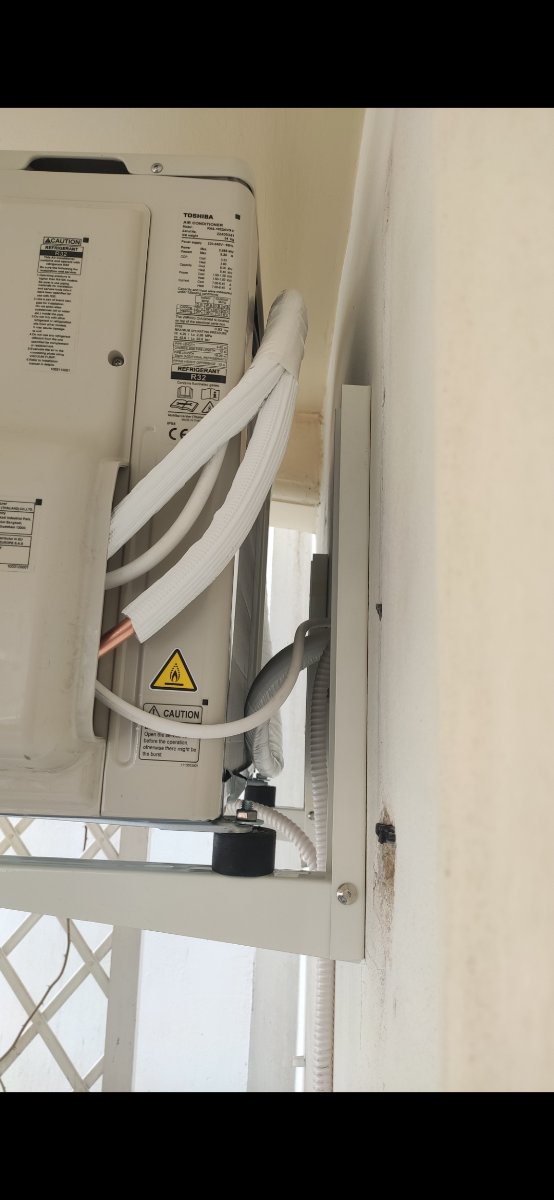

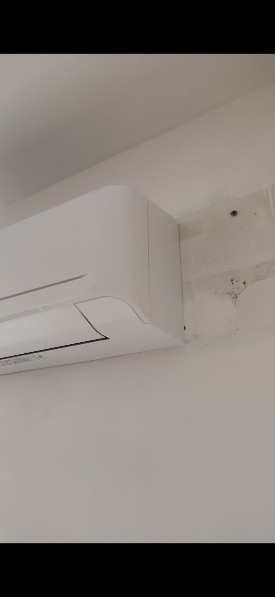

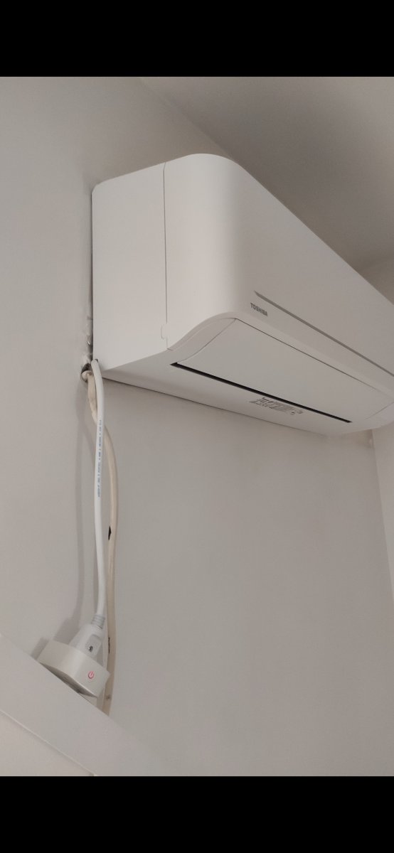

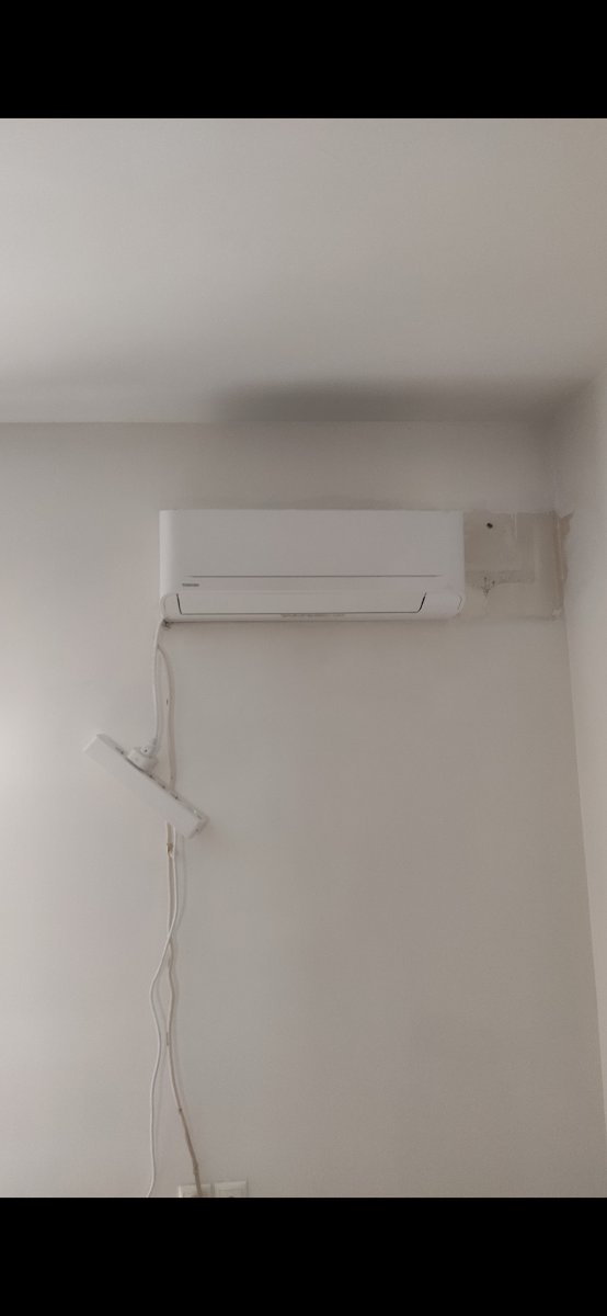

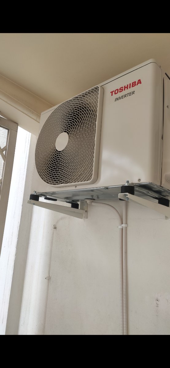

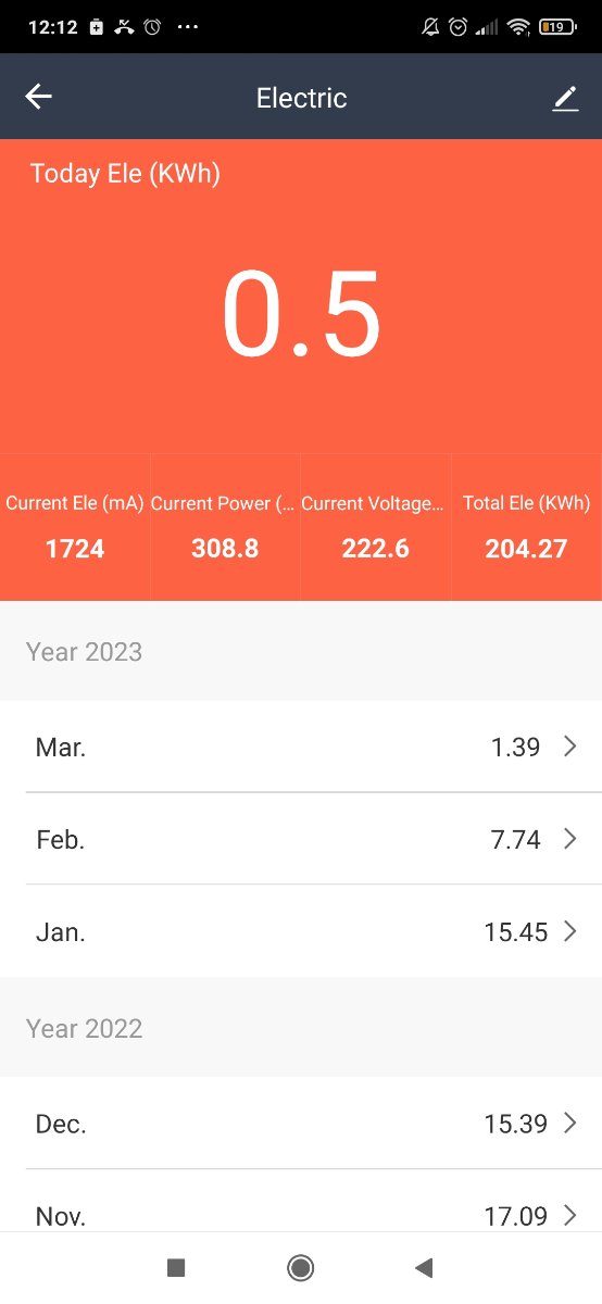

Τοποθετήθηκε σήμερα tishiba yukai 18.000btu σε χώρο με απώλειες 4600.η τοποθέτηση πήγε αρκετά καλά από συνεργείο του πρακτικερ.μπηκε σωλήνα 3 μέτρα,κενό που όπως είπαν θα έκαναν αλλά τους εδειξα ότι ξέρω και εγώ και η αντλία μπήκε 22 λεπτά.βασεις μπήκαν αντικραδασμικες που είχα πάρει εγώ όπως και ουπα ενισχυμένα fischer από εμένα .
Με ζήτηση 23 και εξωτερική 14.8 ξεκίνησε στα 1800 watts όπου άρχισε να πέφτει..με ζήτηση 22 έπεσε στα 305 watts..πολύ αθόρυβο και στη σκάλα 2 ίσα που το ακούς ..όμοια και έξω η μονάδα
  • Like 4
@alex19871987 καλοδούλευτο!
Μπορείς να βάλεις και άλλες όψεις της εξωτερικής; Από το πλάι κυρίως και τη διαδρομή των σωλήνων. Και 1-2 της εσωτερικής.

Είμαι εν αναμονή μέσα να μπει σε μπριζα δική του μονο του για αυτό αυτός ο χαμός όπως και βάψιμο εκεί που έφυγε το παλιό
