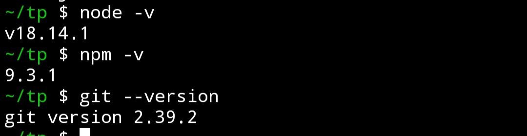

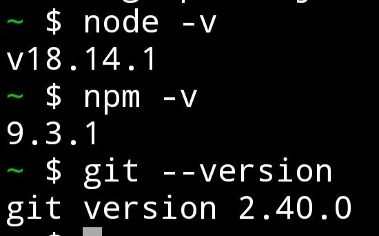

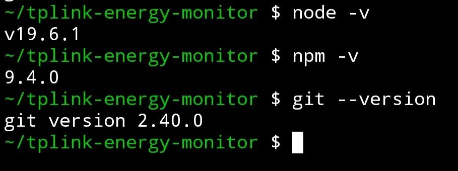

Λογικά έχουν βγάλει νέες εκδόσεις στο npm κτλ, αν κάποιος έχει εμπειρία και μπορέσει να βρει πως κάνεις εγκατάσταση συγκεκριμένη έκδοση θα δουλέψει με τις παρακάτω:
termux 0.117
git --version git version 2.37.0
node -v = v16.15.1
npm -v = 8.11.0

Έχω termux 0.118
Και

Έχω termux 0.118
Και
Έβαλα και τη νεότερη έκδοση, έβαλα και αυτή που μου δείχνεις εκτός από το git το ίδιο πρόβλημα βγάζει. Μήπως φταίει το git;

1 ώρα πριν, kosvou είπε
Σε όλα πρέπει να βάλεις τις παρακάτω εκδόσεις:
termux 0.117
node -v = v16.15.1
npm -v = 8.11.0
Γιατί το tp-link script που έχει φτιάξει δεν έχει ενημερωθεί ώστε να δουλεύει στις τελευταίες.
termux 0.117
node -v = v16.15.1
npm -v = 8.11.0
Πως μπορώ να τα βάλω υπάρχει κάποιος οδηγός, γιατί όταν βάζω τα pkg μου βάζει από μόνο του τις τελευταίες εκδόσεις.
