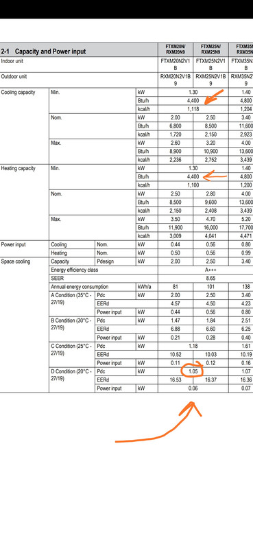

Πως όμως το βρίσκω; Μια ένδειξη είναι τα ελάχιστα btus.
Ιδανικά θα πρέπει να ψάξουμε να βρούμε τα ελάχιστα input watts, είτε να μας το δίνει κάπου ο κατασκευαστής, είτε μέσα από τα capacity tables.
Παράδειγμα, το 9αρι Daikin Perfera, μπορεί να πέσει στην πραγματικότητα στα 60W και εκεί δίνει 3580btus με eer πάνω από 16
  IMG-20200705-234051.jpg&key=e0e67d3c65c0
Οπότε ανεξάρτητα από τα λοιπά χαρακτηριστικά , τα ελάχιστα btus και watts παίζουν οπωσδήποτε ρόλο στην οικονομία και πρέπει να είναι και αυτό κριτήριο αγοράς.
