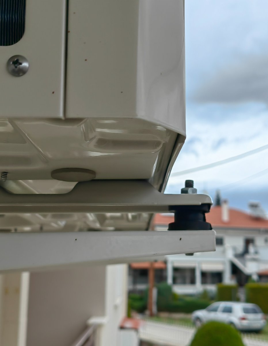

Στις 11/3/2023 στις 5:00 ΜΜ, achilles_g_ είπε
Συνέχεια από το προηγούμενο μου post. Σε μια μέρα ήρθαν και οι βάσεις από το κατάστημα που ανέφερε ο φίλος πιο πάνω. Μόλις έκανα και την τοποθέτηση. Ευτυχώς δεν έχουν μεγάλο ύψος και δεν χρειάστηκα 2ο άτομο.
http://www.benos.com.gr/e-Shop/Molded-Rubber-Products/Anti-Vibration-Mounts/AVM-2014.aspx
Οι βάσεις όταν πια εις το υλικό είναι μέτριο σε σκληρότητα?πως το περιγράφεις??

1 ώρα πριν, alex19871987 είπε
Μαλακό θα το έλεγα.
