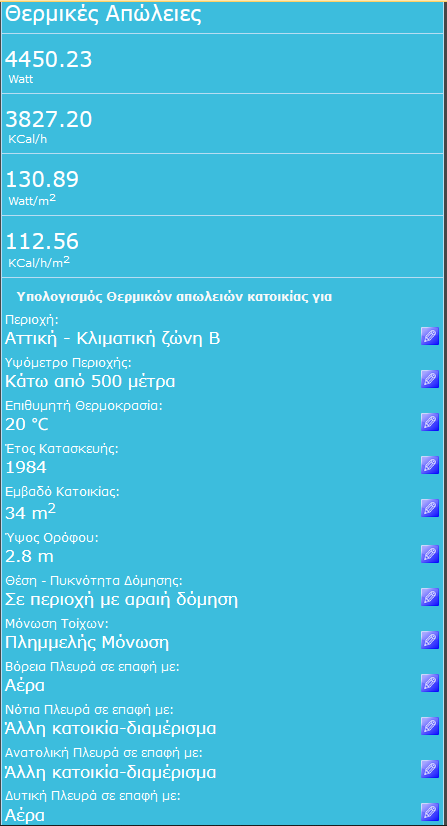

  • Ανώτατο διαθέσιμο ποσό : 1200 ευρω
  • Αντικατάσταση παλιού. Budget 12.000 οριακο προς ανεπαρκές:
  • Επιθυμητό κατάστημα να συνεργαζεται με το Ανακυκλωνω/αλλαζω συσκευη
  • Χρήση κλιματιστικού για αποκλειστική ψύξη και θέρμανση ταυτοχρονα με τζακι αρκετες φορες.
  • Περιστασιακή πηγή ψύξης και θέρμανσης κατα τη διαμονη στο εξοχικο
  • Εναλλακτικό τρόπος θέρμανσης τζακι το οποιο θα γινει ενεργειακο και Kerosun την οποια θελω να καταργησω.
  • Χώρος που θα τοποθετηθεί με σαλονοκουζίνα χωρισμενη κατα το ημισυ με πασο.
  • Τοποθεσία Αρτεμιδα Αττικης 800 μετρα απο τη θαλασσα κοντινοτερος σταθμος https://penteli.meteo.gr/stations/rafina/
  • Επιθυμητο feature φιλτρο σωματιδιων λογω τζακιου. Αν και δε ξερω κατα ποσο πρεπει να χρησιμοποιουνται ταυτοχρονα.
  • Βοριοδυτικος προσανατολισμός κατασκευη 1984 με διπλο τουβλο και ενδιαμεση μονωση. Ζεσταινεται σχετικα γρηγορα και διατηρει την ζεστη. Θα μπουν νεα θερμοδιακοπτομενα κουφωματα.
  • Ακολουθει ο πινακας
καποια προταση για εμενα?
Με την Λυση Daikin Sensira η Sensira Pro τι λετε?

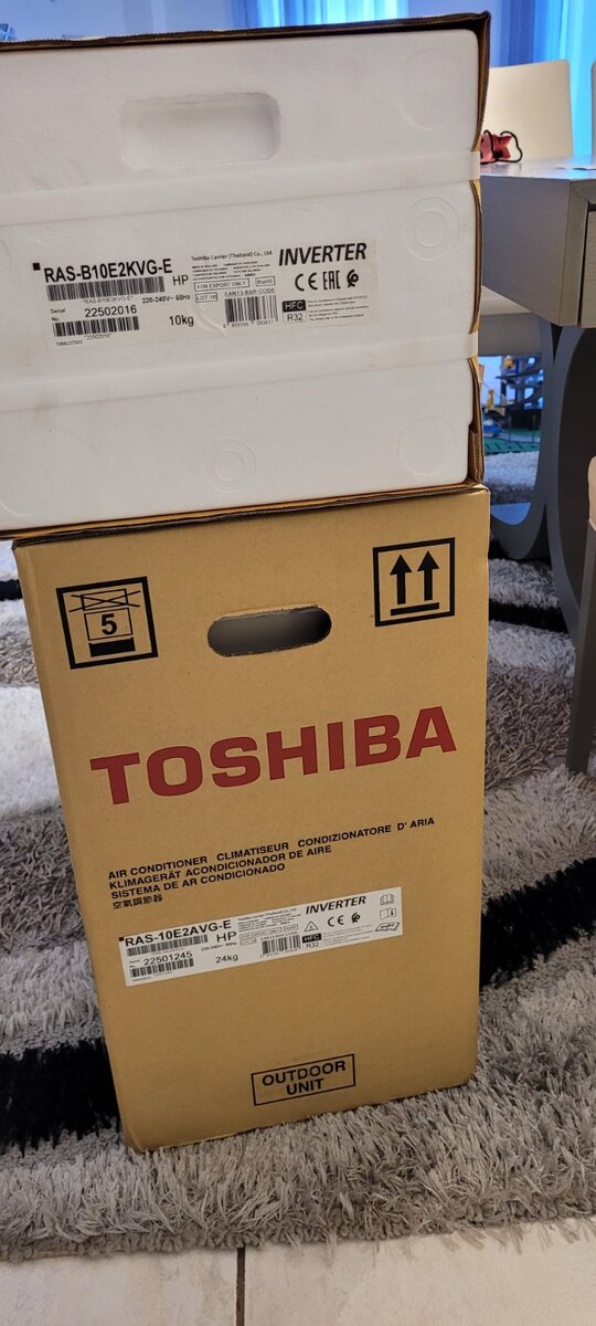

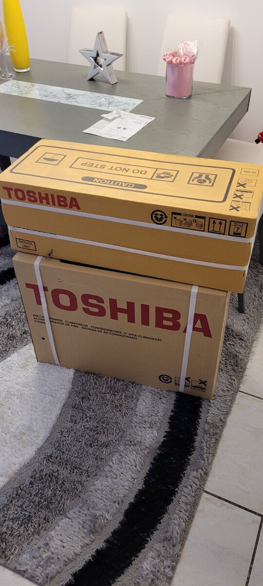

Μόλις  γύρισα  από  praktiker   ήρθε  το εργαλείο  αναμένεται  η εγκατάσταση  από τα "τσακάλια "για να δούμε!!!

1 ώρα πριν, s2000rr είπε
Πες μας εντυπώσεις όταν το βάλεις σε λειτουργία. Έπρεπε να είχες προλάβει τα κρύα για να το τεστάρεις, defrost κτλ.
1 ώρα πριν, Basilhs23___ είπε
Πολύ παλιά κλιματιστικά. Ψάξε σε κανένα Amazon η Ebay αν πουλάνε τηλεχειριστήριο για το ίδιο μοντέλο ακριβώς που έχεις. Για universal δεν έχω ιδέα. Πάντως άμα βρεις τέτοιο, οι κωδικοί θα πρέπει να υπάρχουν μέσα στο βιβλίο οδηγιών η θα τους αναφέρει αυτός από τον οποίον θα το αγοράσεις.
Τι να κάνουμε  τώρα  το πήραμε!!
