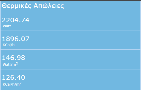

  • Ανώτατο διαθέσιμο ποσό : 1200 ευρω
  • Αντικατάσταση παλιού. Budget 12.000 οριακο προς ανεπαρκές:
  • Επιθυμητό κατάστημα να συνεργαζεται με το Ανακυκλωνω/αλλαζω συσκευη
  • Χρήση κλιματιστικού για αποκλειστική ψύξη και θέρμανση ταυτοχρονα με τζακι αρκετες φορες.
  • Περιστασιακή πηγή ψύξης και θέρμανσης κατα τη διαμονη στο εξοχικο
  • Εναλλακτικό τρόπος θέρμανσης τζακι το οποιο θα γινει ενεργειακο και Kerosun την οποια θελω να καταργησω.
  • Χώρος που θα τοποθετηθεί με σαλονοκουζίνα χωρισμενη κατα το ημισυ με πασο.
  • Τοποθεσία Αρτεμιδα Αττικης 800 μετρα απο τη θαλασσα κοντινοτερος σταθμος https://penteli.meteo.gr/stations/rafina/
  • Επιθυμητο feature φιλτρο σωματιδιων λογω τζακιου. Αν και δε ξερω κατα ποσο πρεπει να χρησιμοποιουνται ταυτοχρονα.
  • Βοριοδυτικος προσανατολισμός κατασκευη 1984 με διπλο τουβλο και ενδιαμεση μονωση. Ζεσταινεται σχετικα γρηγορα και διατηρει την ζεστη. Θα μπουν νεα θερμοδιακοπτομενα κουφωματα.
  • Ακολουθει ο πινακας
