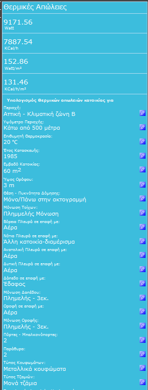

Spoiler
Screenshot_2023-03-03-23-01-20-55_40deb401b9ffe8e1df2f1cc5ba480b12.jpg.8fec427b4fde0b17684b9d79addf415d.jpg
3 ώρες πριν, liakjim είπε
Τι νούμερο σου βγάζει με καλύτερα κουφώματα;
Το παραπάνω.
