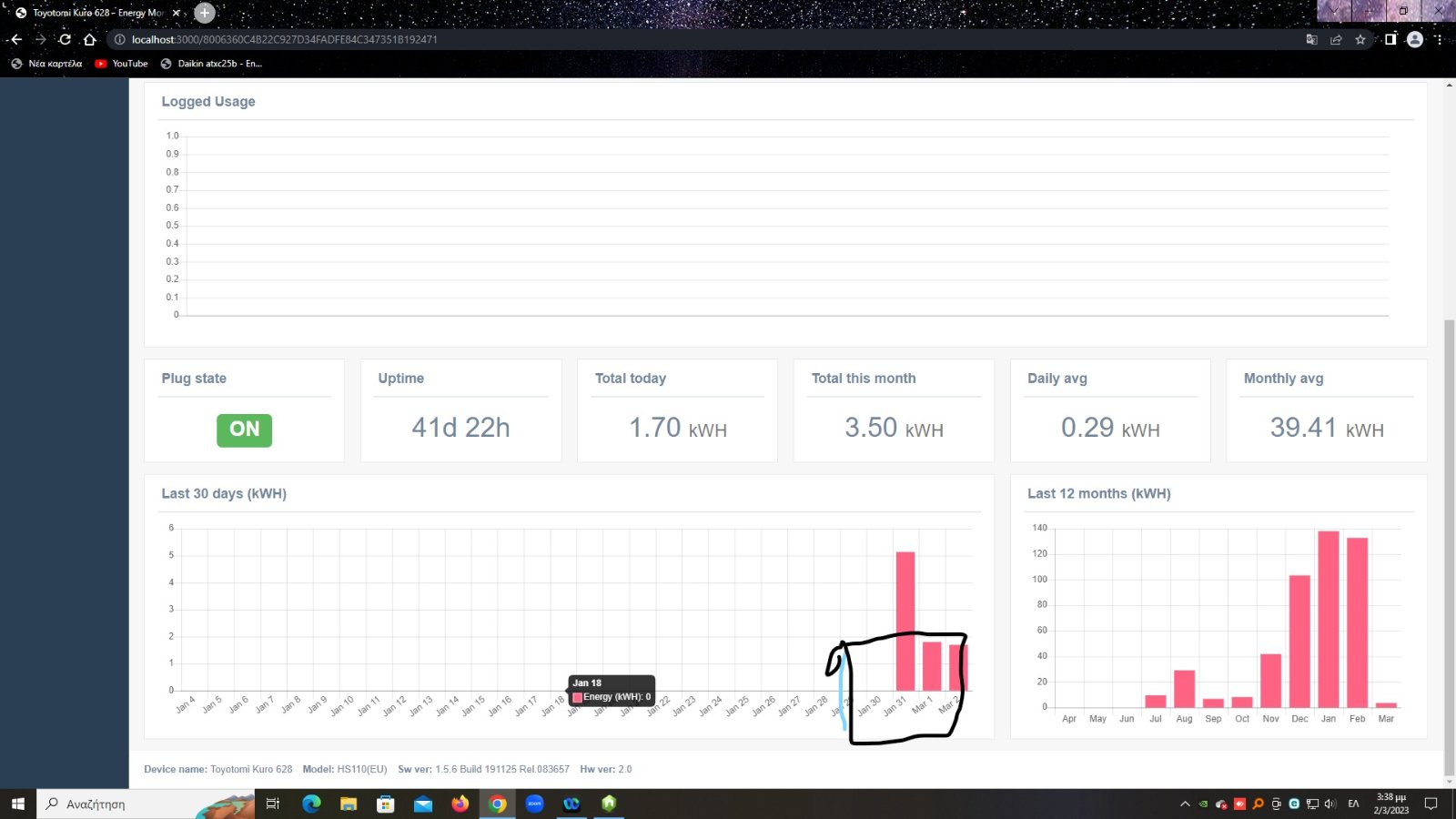

53 λεπτά πριν, energy52 είπε
Σε εμενα το Tplink δουλευει κανονικα οπως πριν..
δηλαδη εσενα βγαζει και τον φεβρουαριο
10 λεπτά πριν, dimostr είπε
Το δοκίμασα. Και στα 3 πριζάκια μου έχει όντως χαθεί ο Φλεβάρης στις 30 τελευταίες ημέρες, αλλά όπως και σε εσάς, φαίνεται κανονικά στους τελευταίους 12 μήνες.
Σήμερα τα μεσάνυχτα λογικά θα φανεί κανονικά.

1 ώρα πριν, dimostr είπε
Εχεις δικιο, δεν εμφανιζει τον Φεβρουαριο γιατι ομως;Διπλα δεξια τον δειχνει οπως εσενα και σε συνδυασμο με την εφαρμογη στο κινητο ειναι σωστο το νουμενο.
Μάλλον θα διορθωσει , πρέπει να είναι ημερολογιακό το θέμα
5 λεπτά πριν, energy52 είπε
Ηρεμία, το kasa δεν δείχνει μήνες, αλλά 30 τελευταίες ημέρες. Στο app του github γίνεται πατέντα και πάει σε μήνες. Για να δούμε τι θα γίνει σήμερα τα μεσάνυχτα (28+2 ημέρες).

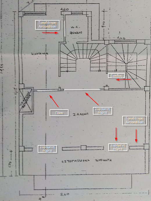

Στις 1/3/2023 στις 2:58 ΜΜ, liakjim είπε
Εντάξει το δωμάτιο αλλά για ποιον λόγο 24αρι; Είναι κάποιος τεράστιος ενιαίος χώρος; Έστω και στα πεταχτά, προσπάθησε να κάνεις το ερωτηματολόγιο της υπογραφής μου. Στο 10ο ερώτημα, για θερμοκρασία βάλε 18 ( έχουμε δει ότι δίνει καλά αποτελέσματα για ψύξη). Και φυσικά όπως πάντα μόνο τα τετραγωνικά του χώρου που θα ήθελες να καλυφθεί.
Σ' ευχαριστώ πολύ.
Στέλνω και την κάτοψη του κάτω χώρου όπου βρίσκεται το σαλόνι, το οποίο θα επικοινωνεί με πάσο με την κουζίνα (που λογικά θα μπει κι εκεί ένα 9αρι). Το σαλόνι από μόνο του είναι γύρω στα 40τμ, αλλά λογικά θα υπάρχουν αρκετές θερμικές απώλειες, τόσο λόγω της συρόμενης πόρτας (που είναι και σχετικά παλαιά και "χάνει"), όσο κα του πάσο με την κουζίνα (που ίσως κάποια στιγμή να δεχθεί ένα ρολό για να περιορίζει σχετικά τις απώλειες). Η κουζίνα είναι κι αυτή πάνω από 10τμ. Στο σαλόνι το παλιό air-condition (ένα 18αρι Toyotomi) είναι στο σημείο που επισημαίνω πως θα μπει και το καινούριο. Το σαλόνι διαθέτει επίσης και τζάκι (όχι ενεργειακό), δίπλα από τον υπάρχοντα φωταγωγό, στο οποίο όμως δεν επενδύω και πολύ για θέρμανση. Είναι δεύτερος όροφος, βορεινό διαμέρισμα και με εσωτερική σκάλα επικοινωνεί με τον 3ο.
Στέλνω και το ερωτηματολόγιο εκ νέου:
  1. Ποσό που διαθέτουμε : Το αλλάζω συσκευή επιδοτεί με 45% δύο συσκευές (μέγιστη αξία έκαστης 639€), οπότε λογικά μπορώ να κινηθώ μέχρι 1400€ για το σαλονάτο και 700-800€ για το 9αρι (550€ είχα πάρει το Daikin). Όχι πως θα με χαλάσει αν βρεθεί κάτι αξιόλογο φτηνότερα.
  2. Νέα αγορά ή αντικατάσταση παλιού. Στη 2η περίπτωση αναφέρουμε το μοντέλο του παλιού κλιματιστικού και αν ήταν επαρκές / μάλλον οριακό / ανεπαρκές: Μάλλον Οριακό (και τις εποχές που δεν υπήρχε το πάσο με την κουζίνα). Σε ένα χρόνο βέβαια θα μπούνε διπλά κουφώματα και θερμοπρόσοψη.
  3. Επιθυμητό κατάστημα ή τύπος καταστήματος (πχ μεγάλη αλυσίδα που συνήθως έχουν αυξημένες τιμές αλλά έχουν ευκολίες πχ τρόπος πληρωμής με δόσεις, ανακύκλωση παλιού κλιματιστικού , δωρεάν εγκατάσταση κτλ): Κατά προτίμηση μεγάλη αλυσίδα με άτοκες δόσεις κι αν είναι εμπιστοσύνης η εγκατάσταση (αντλία κενού, 3μ σωλήνα κοκ) και παρέχεται δωρεάν, δεν θα αρνηθώ! :)
  4. Χρήση κλιματιστικού προσδιορίζοντας αν είναι για αποκλειστική ψύξη, θέρμανση ή και τα δύο. Επιτρέπεται ο προσδιορισμός της βαρύτητας πχ 20% ψύξη / 80% θέρμανση: Πρώτος χρόνος ένα 50-50% ψύξη/θέρμανση, αλλά μετά, λόγω της αντλίας θερμότητας, θα μιλάμε για 100-0% ψύξη/θέρμανση, οπότε αυτός είναι κι ο προσανατολισμός κι η βασική επένδυση.
  5. Συχνότητα χρήσης πχ περιστασιακή ή αποκλειστική πηγή θέρμανσης κτλ: Αποκλειστική πηγή ψύξης.
  6. Χώρος που θα τοποθετηθεί με προσδιορισμό αν θα είναι ενιαίος πχ σαλονοκουζίνα, υπνοδωμάτιο, τραπεζαρία κτλ : Ως έχει, σαλονοκουζίνα, αλλά λογικά θα μπει κι ένα 9αρι στην κουζίνα.
  7. Τοποθεσία προσδιορίζοντας ελάχιστες και μέγιστες θερμοκρασίες: Κερατσίνι κι έτσι όπως το βλέπω από τον παρακάτω δεσμό, από -2 μέχρι και +44 (https://www.meteoblue.com/el/καιρός/historyclimate/weatherarchive/Κερατσίνι_Ελλάδα_260204?fcstlength=1y&year=2022&month=3)
  8. Απαραίτητα / επιθυμητά / αδιάφορα features πχ wifi, ιονιστής,  μεγάλη εγγύηση, αθόρυβο κτλ: Όχι ιδιαίτερα θορυβώδες, οικονομικό όσο γίνεται, wifi (όχι απαραίτητο, αλλά δεν θα πω και όχι), αξιόπιστο
  9. Πληροφορίες περί μονώσεων, κουφώματα, ιδιαιτερότητες χώρου (πχ έντονη ηλιοφάνεια, ψηλοτάβανο, μαγαζί με ανοιχτές πόρτες κτλ): Μόνωση όχι ιδιαίτερη στην παρούσα φάση, αλλά σε ένα χρόνο θα μπούνε διπλά κουφώματα και θερμοπρόσοψη με το Εξοικονονομώ (όσο ζούμε, ελπίζουμε)
  10. Έβαλα 18 βαθμούς, όπως είπαμε (ομολογώ πως οι απαντήσεις σε μερικές ερωτήσεις δε μου ήταν και τόσο προφανείς)
Αυτό αναφορικά με το σαλόνι κυρίως. Έχω κατά νου ένα 9αρι σε ένα playroom/γραφείο (10-12τμ), σε μια κρεβατοκάμαρα (αντίστοιχα ~11-12τμ) και στην κουζίνα. Στις κρεβατοκάμαρες μια έμφαση στο αθόρυβο (πχ το Daikin που λέγαμε είναι οκ, ως σημείο αναφοράς), πάντα με μια έμφαση στην εξοικονόμηση...έχουμε καεί στο χυλό με το ρεύμα!
Χίλια ευχαριστώ και πάλι!

1 ώρα πριν, timefliesfast είπε
Σ' ευχαριστώ πολύ.
Η θέση που θες να βάλεις το μηχάνημα στο σαλόνι θα ήταν πιο αποδοτικό να μπει στο δεξιό τοίχο
