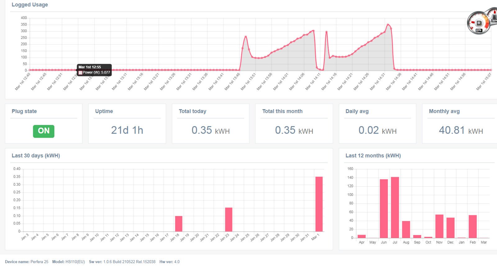

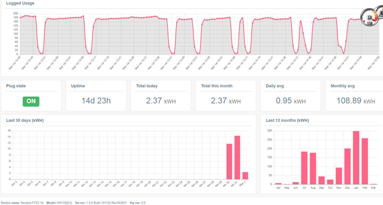

Τι επαθε το Kasa Tp-Link και ξαφνικα και τα δυο πριζακια μου HS-110 εχασαν τις καταγραφες Φεβρουαριου???
Μηπως παιζει ρολο το 28ημερο του Φλεβαρη και βλεπει μονο 30 η 31 για καταγραφη? Αν ναι, θα συνελθει μολις περασουν 2-3 μερες μαλλον!
Οσοι εχετε κατι τετοιο, το παθατε? για δωστε ινφο...
13202330757.jpg.b6a5ca4e2f511bed2e36485a4fa66da2.jpg13202330836.jpg.d168d707c36add00efa4ef2f96c20710.jpg
ναι δεν υπαρχει στην εφαρμογη του pc

6 λεπτά πριν, dimostr είπε
εχεις windows με εφαρμογη? 8,10,11  δηλαδη?
2 λεπτά πριν, Specs είπε
Windows 10 εχω , εφαρμογή εννοώ τα διαγράμματα του προγράμματος που τρέχουμε
@liakjim εσυ προφανως δεν εχεις πια το φτωχο προγραμματακι που εχω εγω, εχεις μετακομισει στην χλιδη του grafana.
Που το ειχαμε κατεβασει αν θυμασαι, να δω μηπως γραφει κανεις εκει τιποτε για βλαβη?
