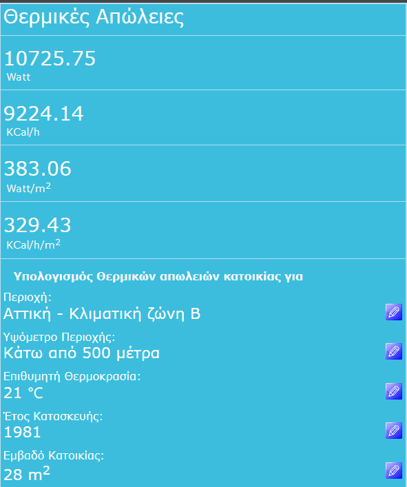

  • Τέλος για να δοθεί μια αίσθηση του χώρου, αναφέρουμε τις απώλειες του χώρου μας με χρήση του παρακάτω εργαλείου ΥΠΟΛΟΓΙΣΜΟΥ ΘΕΡΜΙΚΩΝ ΑΠΩΛΕΙΩΝ

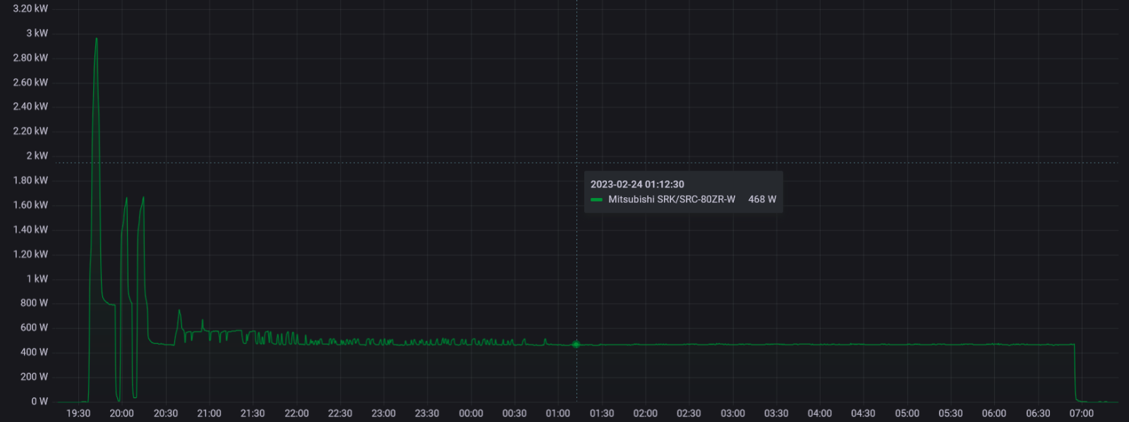

Μπορώ μόνο να εκφράσω τον θαυμασμό μου για τη φιλοσοφία του λογισμικού της toshiba όσον αφορά τον τρόπο που λειτουργεί όταν μπορεί να κάνει ακόμα και αυτά τα on-off... Δεν φουσκώνει έντονα, δεν αυξάνει πολύ σε watt, δουλεύει για λίγο και μετά σταματάει αρκετά...
Αν κάτι με ενοχλεί πολύ με την Panasonic πχ, είναι ακριβώς όπως λειτουργεί όταν μπαίνει σε κύκλους on-off (πιο συγκεκριμένα, "φουσκώνει" έντονα, με αποτέλεσμα η υψηλή θερμότητα να πηγαίνει αμέσως στον αισθητήρα και να τον επηρεάζει. πέφτει σχεδόν αμέσως και μετά, πάλι κάθε 3 λεπτά!!)
Κι ένα διάγραμμα από Toshiba Edge 13αρι.................με ζήτηση 20 και ανεμιστήρα High....με το που έφτιαξε ο καιρός κάνει τα on-off του....αλλά γιατί είναι τόσο σύντομα?

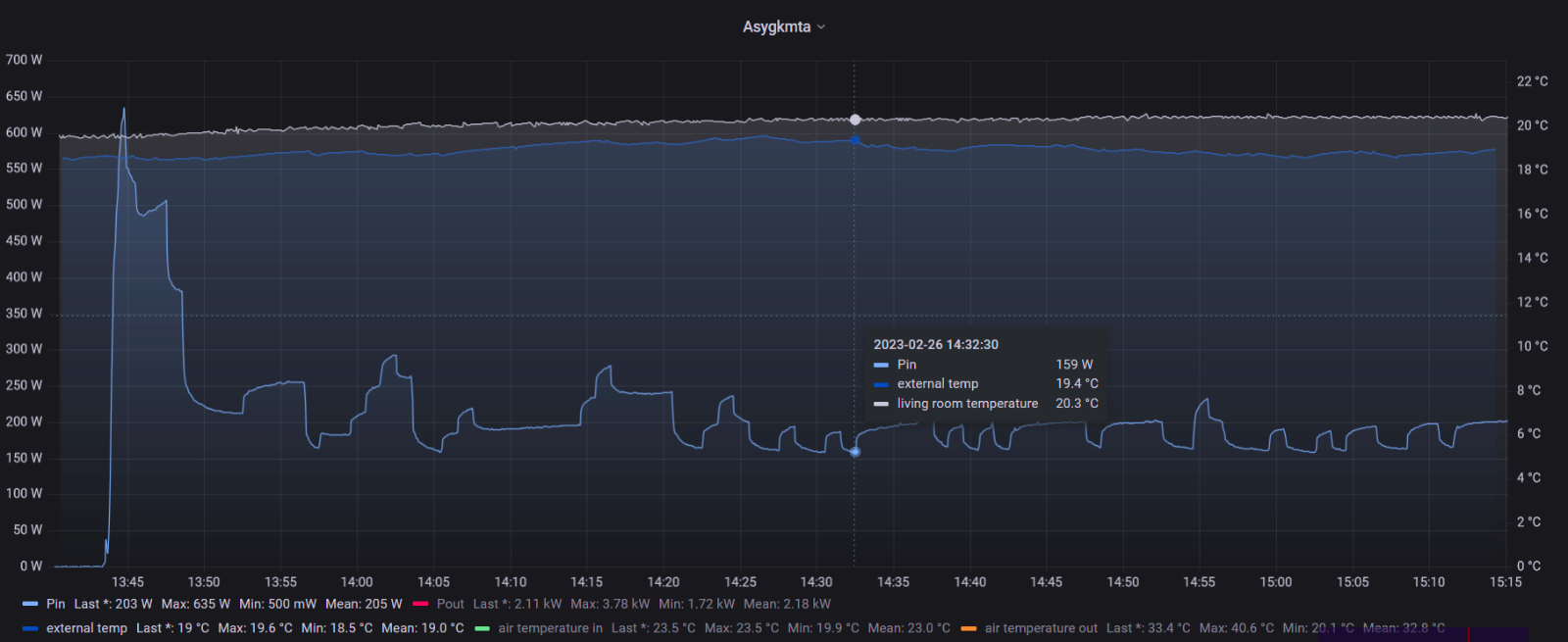

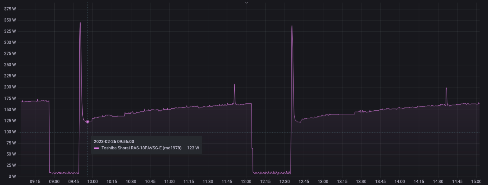

@amotida, ορίστε και από το παλιό original shorai του @Rnd1978 (το καλό το ορθόδοξο) με την ομαλότατη συμπεριφορά (και τα πολύ χαμηλά watts του, τα μισά περίπου από το edge):
ενώ όμοια ομαλότατη συμπεριφορά έχουν και τα heavy (ορίστε το 80άρι του @apostolisep3) αλλά δεν γλιτώνει την έξαρση στο onoff:
όσον αφορά το asyg24kmta, είναι πολύ πιο απότομο στις διορθώσεις του (δεν έχω δει onoff από τότε που το πήρα, οπότε δεν ξέρω πως κάνει ακόμα και σήμερα που δουλεύει έναν βαθμό μόλις πάνω από την εξωτερική):

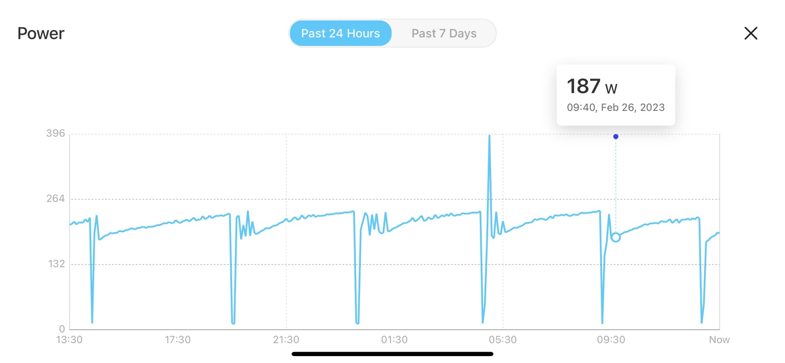

Ξέχασα να βάλω και το φθηνό atxc25b. Και η daikin έχει ομαλότατη εκκίνηση, φθάνει στα 170W χωρίς καμία έξαρση
Είσαι υποδιαστασιολογημένος αφού 😕
