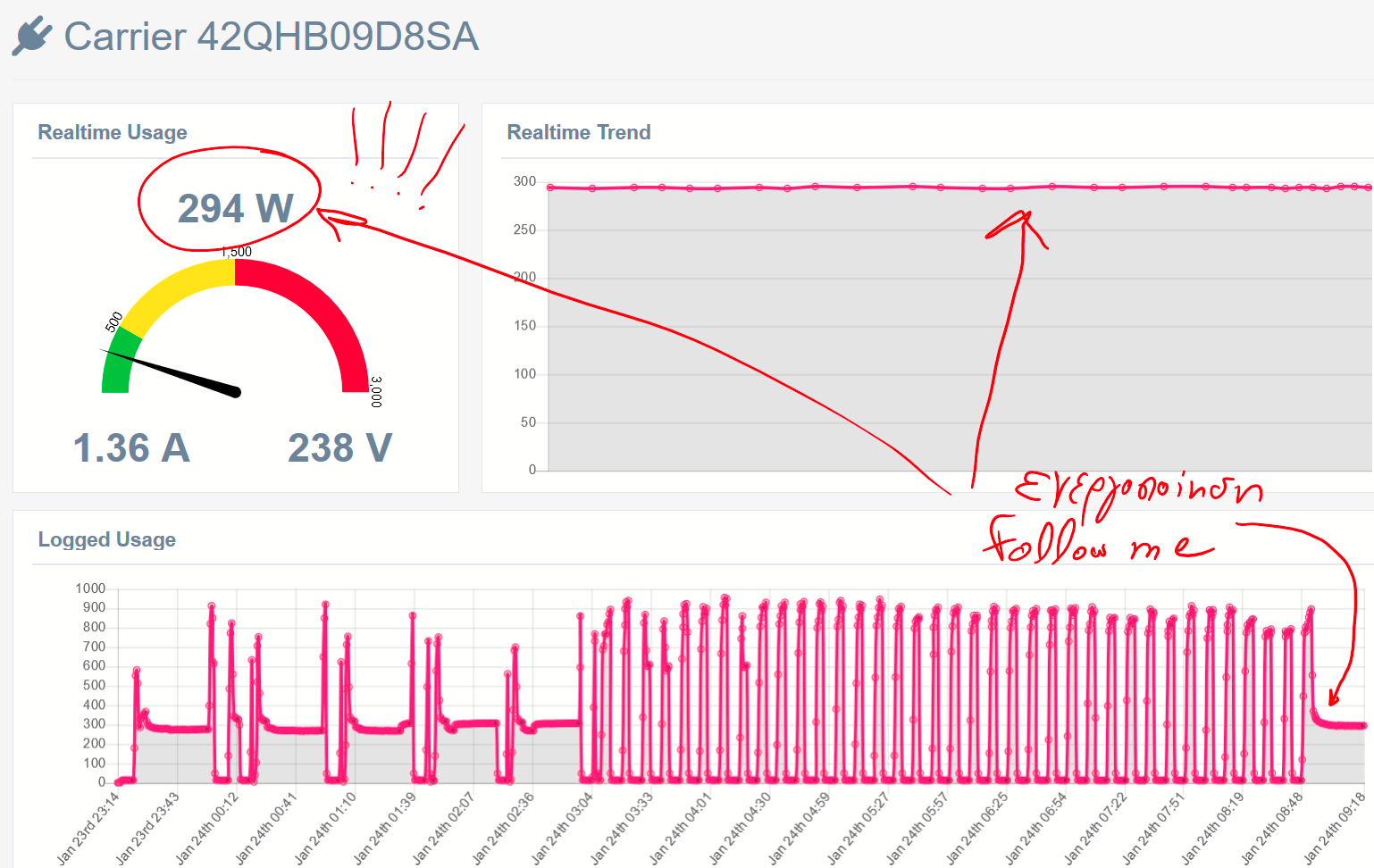

Τα midea έχουν υψηλά ελάχιστα watts (σχετικά) και (επίσης) σχετικά υψηλή θερμοκρασία (σχετικά) χαμηλής ταχύτητας αέρα. Ως αποτέλεσμα στο ύψος του αισθητήρα θερμοκρασίας έχουν γρηγορα ζεστό αέρα. Πιθανώς να έχεις παρατηρήσει στο app ότι ενώ του λες πχ 22, αυτό διαβάζει σταδιακά μέχρι πχ 26 και μετά κλείνει μιας και (πιθανολογώ) τραβάει μέρος του αέρα που πετάει.
Κάπως έτσι:
Αποτέλεσμα να βλέπουμε συχνά on-off και συνέπεια και θόρυβο από τα πλαστικά από τη συνεχή συστολή-διαστολή αυτών καθώς και πιθανό θόρυβο από την εξωτερική αλλά και εσωτερική μονάδα από τα γκαζώματα. Με το follow me αυτό δεν υπάρχει μιας και παρακάμπτεται ο αισθητήρας της μονάδας και διαβάζει από το τηλεοκοντρόλ. Οπότε έχεις πιο στρωτή και συνεχή λειτουργία.
Εδώ το carrier μου (midea φασόν) χωρίς και μετά με follow me.
αλλά και ένα 18άρι ariston (επίσης midea φασόν):
