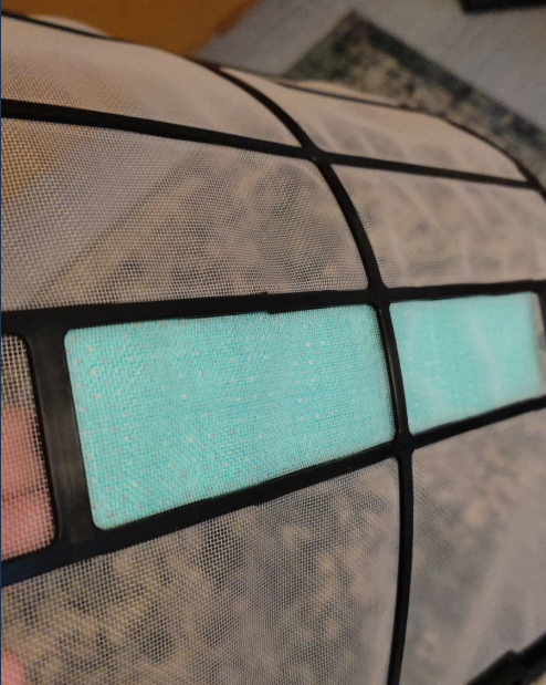

Ναι πράσινο είναι (ή τιρκουάζ καλύτερα) οπότε μπορείς να το πεις και μπλέ? Και το είχα με την άσπρη πλευρά προς τα έξω αλλά νομίζω εσύ το έχεις σωστά οπότε μόλις το γύρισα. Ας επιβεβαιώσει κάποιος που γνωρίζει το άθλημα καλύτερα και να μας πει τι ακριβώς φίλτρα είναι αυτά και εαν συνιστά αυτό που ανέφερα ποιο πάνω απο το σκρουτζ ή κάποιο άλλο ενεργού άνθρακα.
Το τυρκουάζ όπως σωστά είπες (κάπως έτσι τέλος παντων) το τοποθέτησε το συνεργείο.Επισης και στο Edge που έχω πάλι έτσι τοποθετήθηκε το αντίστοιχο φίλτρο από το εξουσιοδοτημένο συνεργείο της Toshiba...ελπίζω ότι είναι σωστή η τοποθέτηση
Εμένα ο τεχνικός είπε πως το φίλτρο το βάζουν στην πρώτη συντήρηση και δεν το έβαλε χαχαχαχαχ! Εχεις ψαχτεί για άλλα φίλτρα να βάλεις? Που μπορούμε να βρούμε πληροφορίες για το τι άλλο σωστό μπορούμε να βάλουμε?

2 ώρες πριν, PhoneKiller είπε
https://en.toshiba-aircon.gr/product/yukai/#gallery-12
Δες το βιντεο στο 2:01..ultra fresh filter μα το πουλάνε τον σπόγκο! και ειναι μόνο ένα απο εκείνη την πλευρά (μέχρι να το δω έβριζα ότι δεν το εβαλαν σωστα!)

2 ώρες πριν, velissarios1 είπε
Έχεις φώτο απ'τη πίσω πλευρά; Αν επρόκειτο για πλαστική βάση με 4 ποδαράκια, είναι αδύνατον να κουμπώσει ανάποδα.

1 ώρα πριν, makislegr είπε
Πλένετε? Αντικατάσταση?
Γράφει σε άλλο site: Φίλτρο Ultra-Fresh για καθαρή, υγιεινή ατμόσφαιρα, απαλλαγμένη από σκόνη, μυρωδιές και μικροοργανισμούς έως και 85%, δημιουργώντας ένα ευχάριστο εσωτερικό περιβάλλον.
Αρα είναι φίλτρο άνθρακα; Και πόσο βοηθάει το κάθε φίλτρο που μπαίνει σε μια τόσο μικρή περιοχή και δεν καλύπτει όλη την είσοδο του αέρα;
