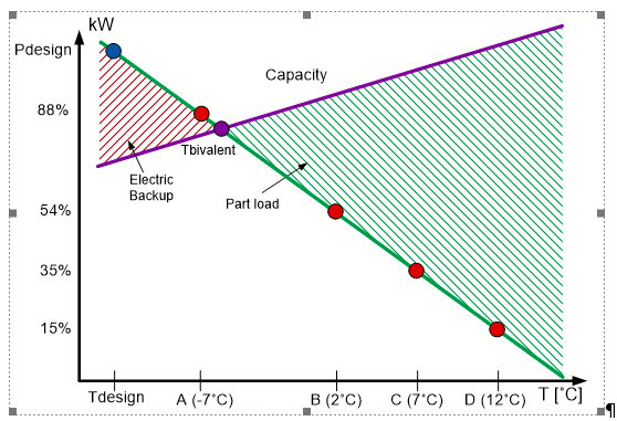

10 ώρες πριν, dal_kos είπε
Με το Bivalent Point που αναφέρουν τα κλιματιστικά στο Eurovent είναι λίγο μπέρδεμα γιατί λειτουργεί ανάποδα.
Δεν έχει ακριβώς νόημα, αλλά είναι η ισχύς απωλειών που θα έπρεπε να έχει ένας χώρος, στους -7, ώστε το bivalent point να πέσει στους -7.
Με άλλα λόγια, σου λέει "φιλαράκι, αν θέλεις να ζεσταίνεσαι ακριβώς ΜΕΧΡΙ τους -7 με το κλιματιστικό και από εκεί και κάτω να αναλαμβάνει άλλη μορφή θέρμανσης, έχε υπόψη πως οι απώλειες σου στους -7 πρέπει να είναι τόσες πχ 2,39kw"
Αυτό βέβαια αφορά περιοχές που να πιάνουν -7 και κάτω
Αν λοιπόν έχουμε στους -7 απώλειες μεγαλύτερες από 2,39kw τότε το πραγματικό μας bivalent point θα είναι σε υψηλότερη θερμοκρασία πχ στους -5
Με μπερδεύει αυτό που λες (αν και το κατάλαβα).
Βασικά προσπαθώ να βάλω σε μια τάξη στο μυαλό μου το pdesign και το en 14825, αλλά τη μια στιγμή νομίζω ότι τα καταλαβαίνω, την άλλη όχι.  Νομίζω θα χρειαστώ λίγο βοήθεια.
Τυχαίο pdesign
ΕΝ 14825
ΥΓ Βλέπω ότι 0KW λέει τους 16C, οπότε σωστός και εδώ.

3 ώρες πριν, liakjim είπε
Τυχαίο pdesign
ΕΝ 14825
Edit: Θα επανέλθω γιατί διαβάζω το standard που παρέθεσες και είναι ακόμα πιο μπερδεμένα.
