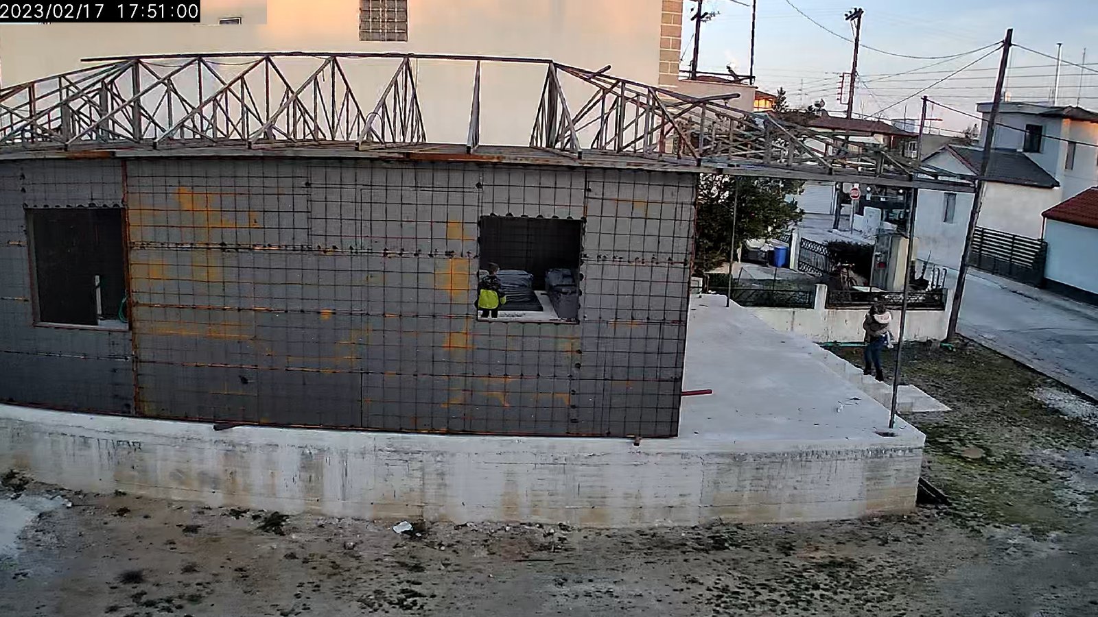

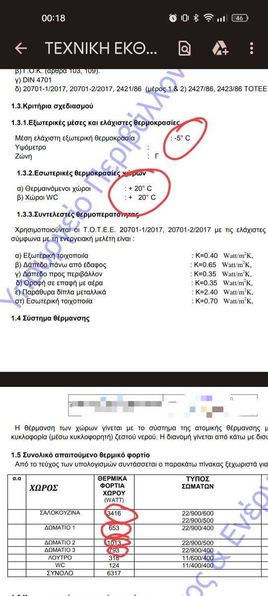

Έχω ξαναζητήσει τη γνώμη των παιδιών εδώ για νεόδμητο στυλ προκάτ με pvc κουφώματα και τοιχοποιία εξωτερική με 16cm eps και στους εσωτερικούς τοίχους και στην οροφή  6cm
Παρακάτω είναι οι απώλειες σε κάθε δωμάτιο
Τι θα προτείνατε στα υπνοδωμάτια για όσο το δυνατόν ησυχία;στο σαλόνι κι ένα Τσικ πιο θορυβώδες να είναι λογικά δεν θα ενοχλεί
Sensira yukai εχω δεί PIC_20230217_175107306.jpg.b1d388c81be92010efc5188af935e580.jpg

49 λεπτά πριν, marioboni είπε
Yukai. Ίσως να κοίταζες και κάτι με follow me λόγω λίγων απωλειών;

Πρώτα θέλω να δουλεύει σωστά και ήσυχα τουλάχιστον στα δωμάτια
Ότι κ να βάλω από 9αρι θα με καλύψει στα δωμάτια πιστεύω ακόμη σε πολύ χαμηλές θερμοκρασίες αφού αν το διαβάζω σωστά είναι μετρημένες οι απώλειες σε -5 με ζήτηση 20 που σημαίνει σε νορμάλ θερμοκρασίες μπορεί να μην ανάβει καν
9αρια και 12αρι στο σαλόνι ή ελάχιστα μεγαλύτερο αν βγαίνει 16αρι;

Αν επιτρέπεται, σε ποια περιοχή είναι;
Συμπερασματικά, για γ' ζώνη και χαμηλό υψόμετρο βάζει -5 βαθμούς. Ως νότιος ( β' ζώνη) μου δημιουργείται μια ανασφάλεια. Ενώ θα ήθελα 12αρι για το σαλόνι μάλλον θα κοίταζα 16αρι τοσιμπα
7 λεπτά πριν, Maurikycli είπε
Ο μηχανικός βλέπω πιάνει κάπως ακραία περίπτωση για να πέσει μέσα
Στα δωμάτια είναι εύκολο , στο σαλόνι μάλλον κι εγώ θα πήγαινα για ένα όσο το δυνατό πιο βάρβαρο 12αρι ή απλό 16αρι σε θέρμανση γιατί την ψύξη τη θεωρώ πιο εύκολη
Η δικιά μου γνώμη είναι πως η θέρμανση σε 24ωρο θα δουλεύει περιστασιακά
Θα τοποθετηθεί κ λέβητας μάλλον υγραέριο μέχρι να συνδεθεί το φυσικό
50 λεπτά πριν, marioboni είπε
Σίνδο Θεσσαλονίκης
30 λεπτά πριν, marioboni είπε
https://www.meteo.gr/cf.cfm?city_id=338
οπως θα δεις πολύ πρόχειρα στη περιοχή φτάνει άνετα τους -5 οποτε ο μηχανικός δεν έχει πιάσει ακραίο σενάριο
13 λεπτά πριν, dimostr είπε
Καλά επειδή μένω εδώ, δύσκολα να πιάσει το -5 και αν το πιάσει θα είναι το πολύ 4-5 φορές το χρόνο και ΑΝ
Δίπλα στη Θεσσαλονίκη είναι η περιοχή  με μηδενικό υψόμετρο και οι τελευταίοι χειμώνες είναι αρκετά light
Βέβαια όπως ανέφερα θα μπει κ λέβητας
43 λεπτά πριν, Maurikycli είπε
Καλύτερα προτίμησε   καλό 12άρι
To 13αρι yukai/arata νομίζω θα με καλύψει πάντως
