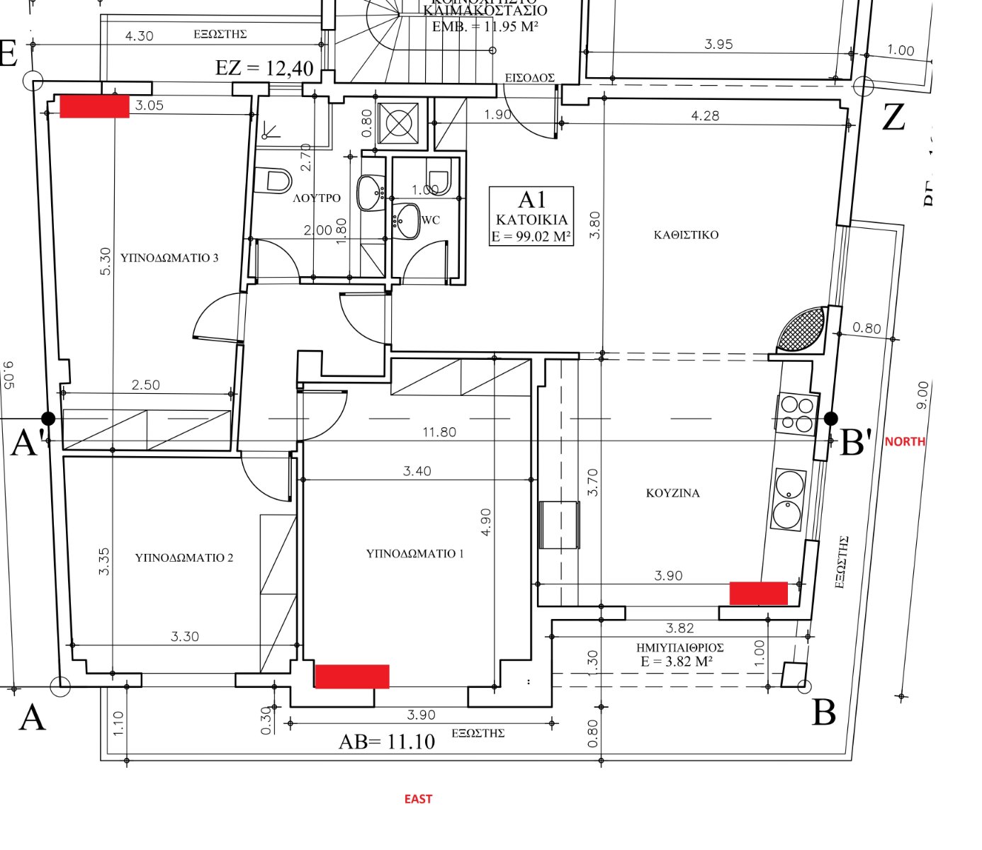

Καλησπέρα σας θα ήθελα και γώ την γνώμη σας και τα φώτα σας σχετικά με τα κλιματιστικά που έχω στο μάτι( πλαστικά-τριγμούς,θόρυβος εξωτερικής μονάδας-compressor, απόδοση κτλ) να αναφέρω ότι έχω ένα midea 9αρι 3ετιας και τα πλαστικά του είναι απαράδεκτα και επίσης πολυ φασαριόζικη εξωτ μονάδα ειδικά στις εκκινήσεις(λες και ζώ στην Πάχη) και ενα TCL 9αρι 2ετιας απροβλημάτιστο μέσα έξω απο θέμα θορύβου αλλά δεν το λες κλιματιστικό, ανεμιστήρα δροσιμού και θέρμανσης μπορεί! δεν έχω ξαναδεί πιο ψόφιο πράγμα... οπότε για μένα αυτές οι 2 εταιρίες είναι εκτός κάδρου. Να πω επίσης ότι αν δεν είχα τοποθετήσει πρώτα την Α/Θ της LG μεσαιων θερμ. θα πήγαινα στα LG έλα μου όμως που ο compressor της αντλίας ακούγεται λές και έχω μετασχηματιστή της ΔΕΗ κάτω στην αυλή και φοβάμαι μην ακούγεται έτσι και τα A/C...
  1. Ποσό που διαθέτουμε : 1400 για 24αρι και 700 για 9αρια
  2. Νέα αγορά
  3. Επιθυμητό κατάστημα ή τύπος καταστήματος: -
  4. Χρήση κλιματιστικού: 100% ΨΥΞΗ
  5. Συχνότητα χρήσης : Θέρμανση backup(μόνο σε περίπτωση βλάβης της Α/Θ).
  6. Χώρος που θα τοποθετηθεί: ΣΑΛΟΝΟΚΟΥΖΙΝΑ 40τμ + 2 Υ/Δ 15τμ έκαστο
  7. Τοποθεσία προσδιορίζοντας ελάχιστες και μέγιστες θερμοκρασίες: ΙΛΙΟΝ ΑΤΤΙΚΗΣ
  8. Απαραίτητα / επιθυμητά / αδιάφορα features πχ wifi, ιονιστής,  μεγάλη εγγύηση, αθόρυβο κτλ:
  9. Πληροφορίες περί μονώσεων, κουφώματα, ιδιαιτερότητες χώρου: graphite 6cm EPS 80 θερμοπρόσοψη , graphite 8cm EPS 150 Ταρατσα, κουφωματα Αλου ανοιγ. με θερμο/πη , Τέντες σε Ανατολική πλευρά, υψος 3m με ψευδοροφή χωρίς μόνωση στα 30cm
  10. Τέλος για να δοθεί μια αίσθηση του χώρου, αναφέρουμε τις απώλειες του χώρου μας με χρήση του παρακάτω εργαλείου ΥΠΟΛΟΓΙΣΜΟΥ ΘΕΡΜΙΚΩΝ ΑΠΩΛΕΙΩΝ με θερμοκρασία που θα θέλαμε να έχουμε για θέρμανση ακόμα και αν θέλουμε μόνο ψύξη.
ΣΑΛΟΝΟΚΟΥΖΙΝΑ 40m2                                  Υπνοδωμάτια 15m2
2266.93Watt                                                       1464.42Watt
1949.56KCal/h                                                    1259.40KCal/h
56.67Watt/m                                                       97.63Watt/m2
248.74KCal/h/m2                                               83.96KCal/h/m2
Επιθυμητή Θερμοκρασία:22 ℃
Υπολογισμός Θερμικών απωλειών κατοικίας για
Περιοχή:Αττική - Κλιματική ζώνη Β
Υψόμετρο Περιοχής:Κάτω από 500 μέτρα
Έτος Kατασκευής:1967
Ύψος Ορόφου:2.7 m
Θέση - Πυκνότητα Δόμησης:Σε πόλη με κτήρια γύρω γύρω
Μόνωση Τοίχων:
Βόρεια Πλευρά σε επαφή με:Aέρα
Νότια Πλευρά σε επαφή με:Άλλη κατοικία-διαμέρισμα
Ανατολική Πλευρά σε επαφή με:Aέρα
Δυτική Πλευρά σε επαφή με:Άλλη κατοικία-διαμέρισμα
Δάπεδο σε επαφή με:Μη θερμαινόμενο χώρο
Μόνωση Δαπέδου:Πλημελής - 3εκ.
Οροφή σε επαφή με:Αέρα
Μόνωση Οροφής:Άριστη μόνωση - 7εκ.
Πόρτες - Μπαλκονόπορτες:2
Παράθυρα:2
Τύπος Κουφωμάτων:Μεταλλικά κουφώματα
Τύπος Τζαμιών:Ενεργειακά τζάμια
Έχω εντοπίσει αυτά και θα ήθελα την γνώμη σας
Σαλονοκουζίνα(δεν ξέρω αν με καλύπτει 18αρι αν ναι τότε τα αντιστοιχα σε 18 )
https://www.apothema.gr/inventor-dr2vi32-24wfi-dr2vo32-24-dark2-24000-btu-142577p
https://www.apothema.gr/lg-art-cool-mirror-ac24bk-u24-ac24bk-nsk-klimatistiko-inverter-24000-btu-a-a-me-ionisth-kai-wifi-197524p
https://panelektriki.gr/Toshiba-Haori-RAS-16J2AVSG-E1-RAS-B16N4KVRG-E-Κλιματιστικό-Inverter-16000-BTU-με-Ιονιστή-και-WiFi-Grey?skr_prm=WyI2ZDhhZTI5ZS04NjE4LTQ0NWUtOTY5Yi0yNmQ0NGVjMWNkM2MiLDE2NzY5OTAxNzM5MDEseyJhcHBfdHlwZSI6IndlYiIsImNwIjoiZiIsInRhZ3MiOiIifV0
Υπνοδωμάτια
https://panelektriki.gr/MORRIS-Fresh-Air-FAIN-26170-FAOD-26171?skr_prm=WyI2ZDhhZTI5ZS04NjE4LTQ0NWUtOTY5Yi0yNmQ0NGVjMWNkM2MiLDE2NzY5OTA2MTU0NDMseyJhcHBfdHlwZSI6IndlYiIsImNwIjoiZiIsInRhZ3MiOiIifV0
https://panelektriki.gr/LG-ArtCool-AC09BK-UA3-AC09BK-NSJ?skr_prm=WyI2ZDhhZTI5ZS04NjE4LTQ0NWUtOTY5Yi0yNmQ0NGVjMWNkM2MiLDE2NzY5OTA4Mjk3MTIseyJhcHBfdHlwZSI6IndlYiIsImNwIjoiZiIsInRhZ3MiOiIifV0
5 λεπτά πριν, kbournas είπε
  2. Νέα αγορά
Ύψος Ορόφου:2.7 m
Μόνωση Τοίχων:
Παράθυρα:2
Υπνοδωμάτια
Κουζίνα και σαλόνι
https://www.praktiker.gr/p/toshiba-haori-ras-b13n4kvrg-e-ras-13j2avsg-e1-klimatistiko-toixou-inverter-13000btu-me-wi-fi-134456
https://www.ydor.com.gr/klimatistiko-daikin-perfera-ftxm35r-rxm35r.html
υπνοδωμάτια
https://www.skroutz.gr/s/23559366/Midea-Breezeless-MSFAAU-09HRFN8-MOB01-09HFN8-Κλιματιστικό-Inverter-9000-BTU-A-A-με-WiFi.html
(δεν θα έβαζα κλιματιστικό στην κουζίνα)
10 λεπτά πριν, liakjim είπε
12αρι???!!!!! Η θέση στην κουζίνα εκεί είναι η μόνη διαθέσιμη όσο για τα midea  για 550ευρω είμαι τόσο απογοητευμένος απο τα υλικά κατασκευής και τον θόρυβο παρόλο την απόδοσή του που δεν θα ξαναπήγαινα
1 λεπτό πριν, kbournas είπε
Έχεις άριστες μονώσεις. Τα watts που έβγαλες αντιστοιχούν σε 7742btus. Το εργαλείο αυτό είναι για θέρμανση, σε ψύξη θα είναι ακόμη πιο κάτω. Εννοείται ότι αν θέλεις να είσαι σίγουρος, πας σε μηχανικό για μελέτη απωλειών σε ψύξη, τα έχουμε ξαναπεί.
Επίσης δεν είναι όλα τα midea ίδια. Δεν ξέρω ποιο μοντέλο έχεις και δεν ξέρουμε πως έχει εγκατασταθεί, μπορεί ο θόρυβος που λες να είναι από κακή εγκατάσταση. Το πιθανότερο δλδ.
Το breezeless είναι η κορυφαία σειρά της midea. Πέφτει στα 60-70W σε ψύξη και είναι παντελώς αθόρυβο , ενώ έχει και φουλ τεχνολογία. Με το follow me που έχει, θα ανοιγοκλείνει όσο χρειάζεται στους σούπερ μονωμένους χώρους σου.
